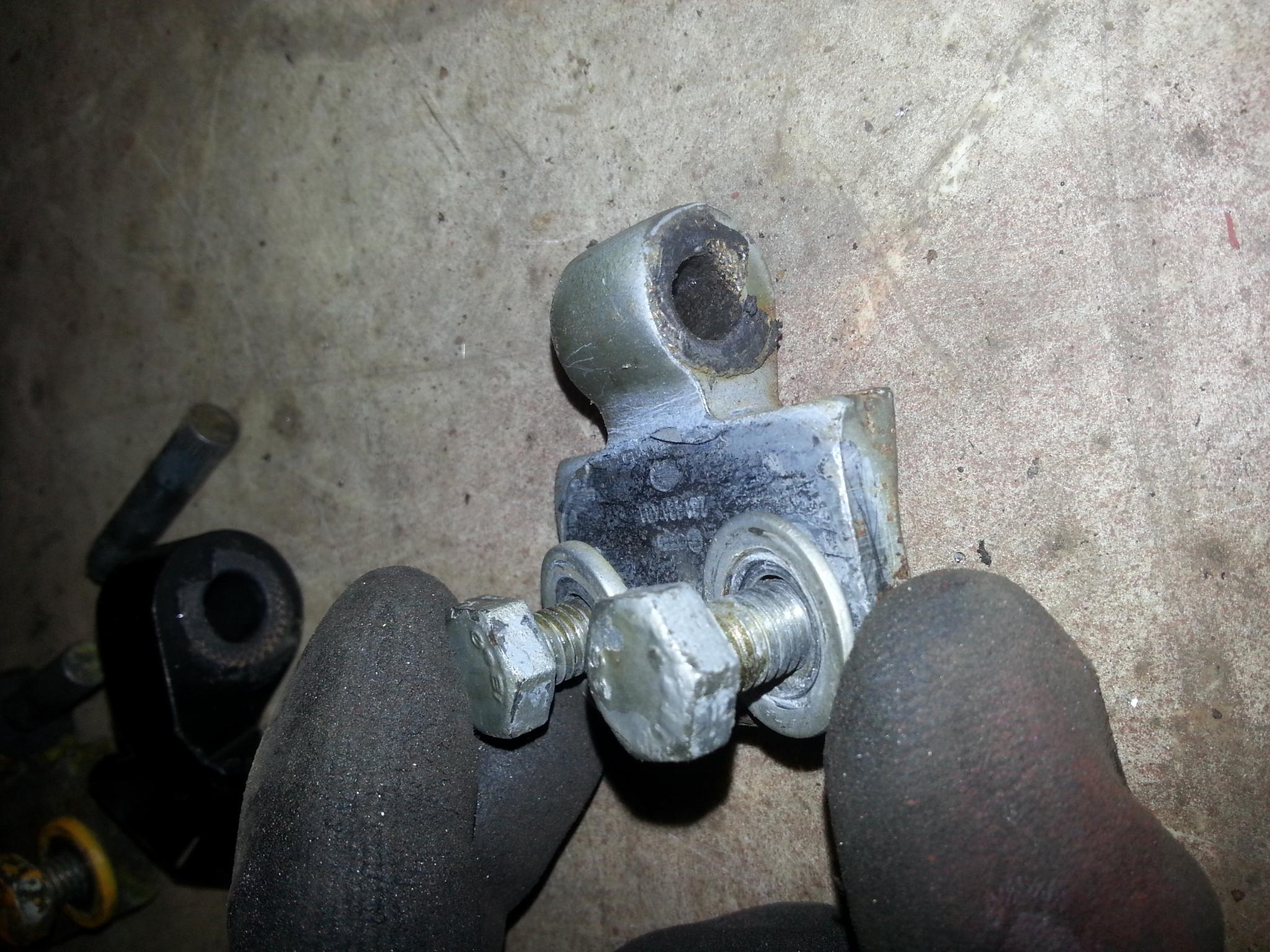

Bin gerade dabei, bei meinen neuen Türen die Scharniere mit denen der alten Türen zu tauschen/wechseln.
Habe die Bolzen entfernt und zur Probe erstmal ein altes Scharnier auf 10mm aufgebohrt.
Bei den neuen und alten Scharnieren ist noch irgend ein Zeugs zwischen Gabel und Stange (Stange=altes bzw neues Scharnier)
Habe mal ein Bild angefügt. Kann mir jemand aus was dieses Zeug besteht und wo man es her bekommt?
Vielen im voraus!

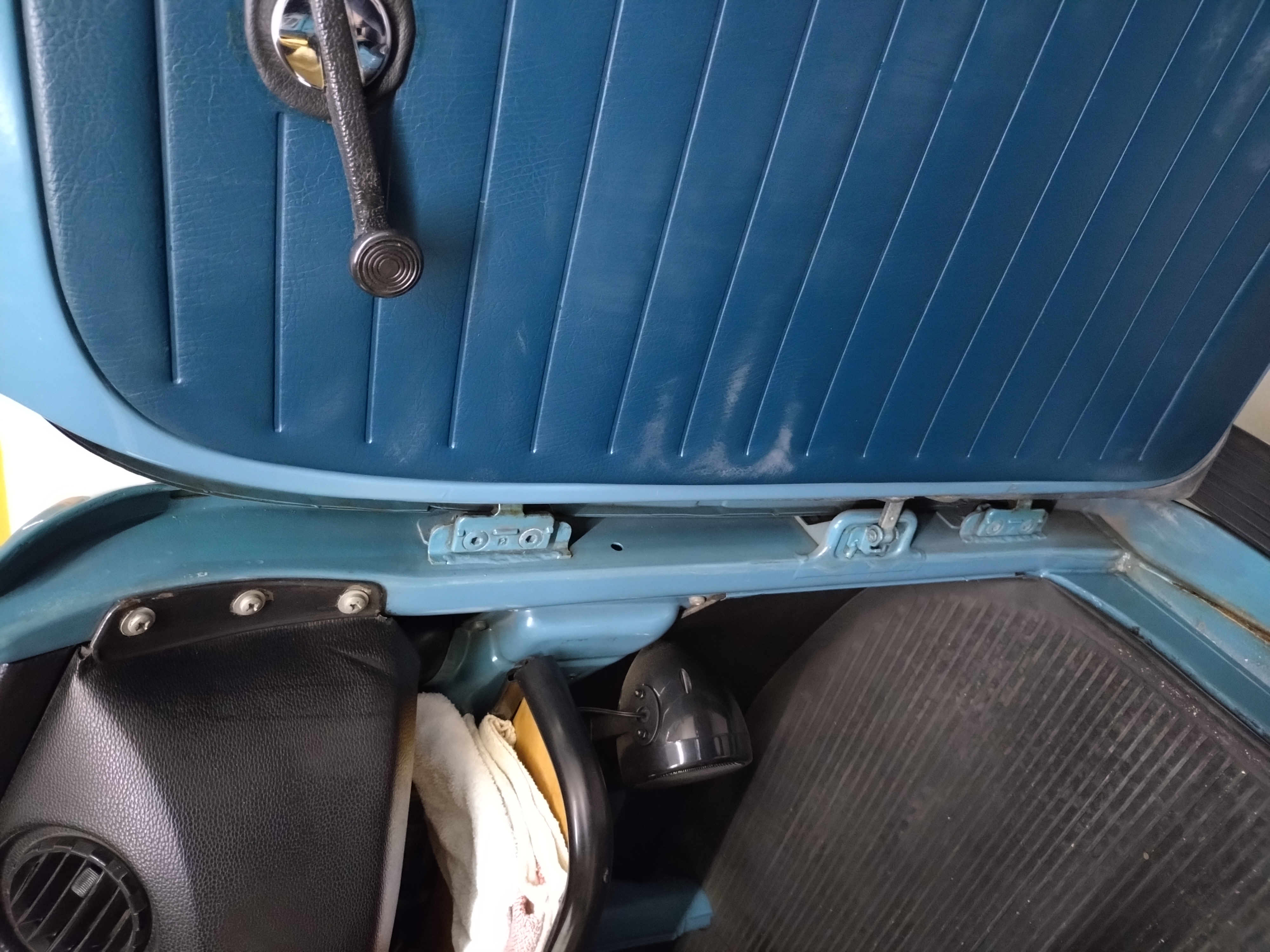

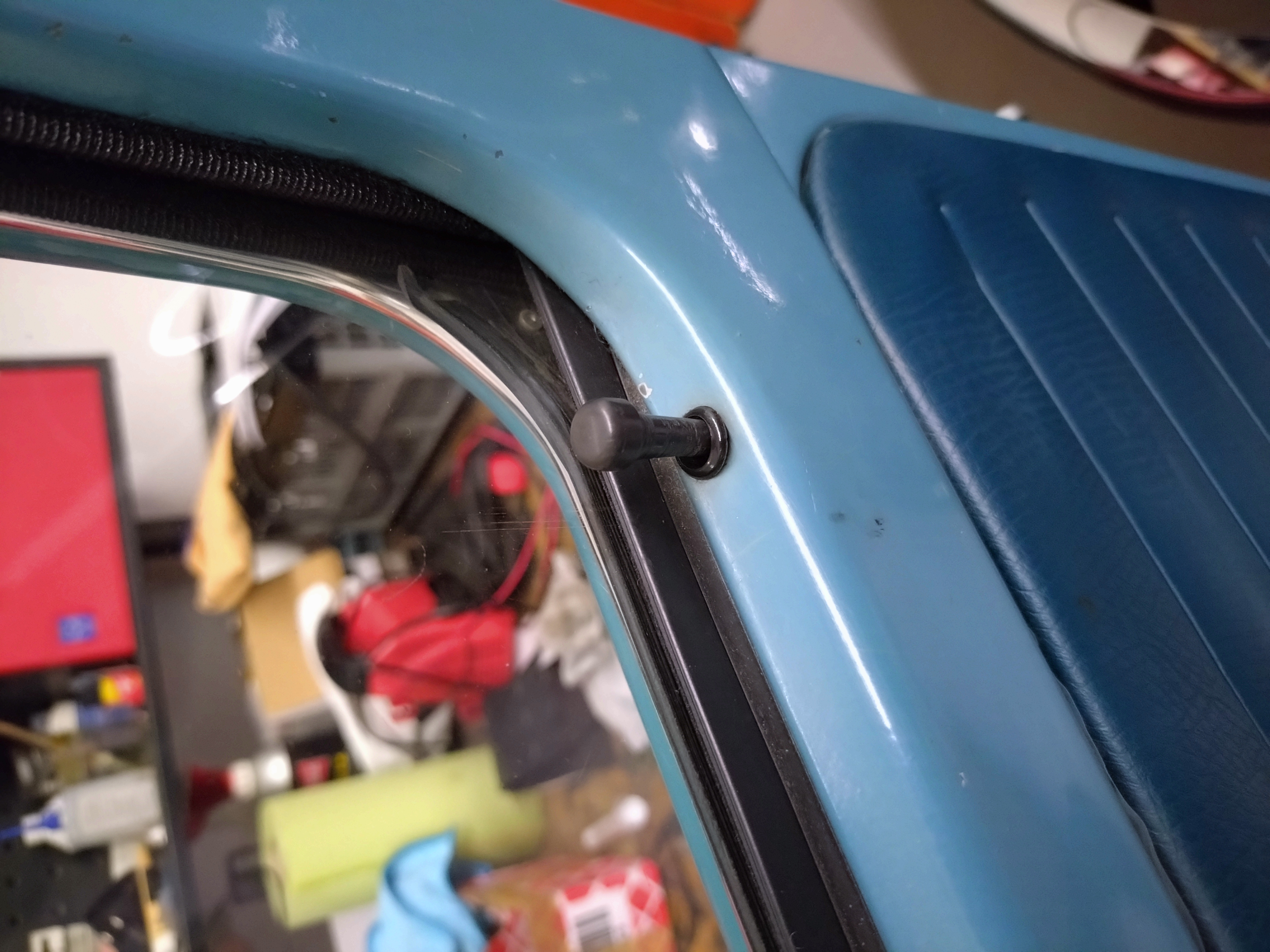

TÜR Modelljahr '68:
Scharnierlochabstand: unbekannt
Scharnier hat Gewinde: unbekannt
Befestigung: Kreuzschlitzschrauben mit Senkkopf (http://forum.bulli.org/forum/posting.ph ... f=7&p=1070)
Loch Türpin: JA
Anmerkung: Türpin, s.o., Türgriff mit Druckknopf, keine Verstärkung (gelocht) vorn
Bildbeispiel:
Tür Modelljahr '69:
Loch Türpin: Nein
Anmerkung: Türgriff nun ohne Druckknopf, Innenverriegelung am Türöffner, keine Verstärkung (gelocht) vorn, noch keine Ausbuchtung für Türkontaktschalter
Bildbeispiel: nicht vorhanden
