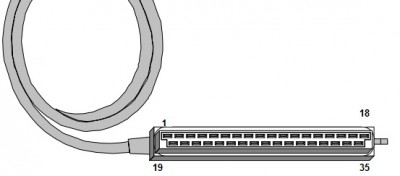

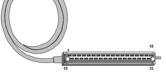

Wie nachlässig, ich habe nicht alle Fragen beantwortet...
Tanjas&Thomas_T2b hat geschrieben:Und dann Pin 14, 15, 32 und 33 nacheinander gegen Masse kurzschließen.
Das sind die Pins am Stecker vom Steuergerät, mit der Zählweise musst du mal etwas hin schauen.
Steckerbelegung
Steckerbelegung
