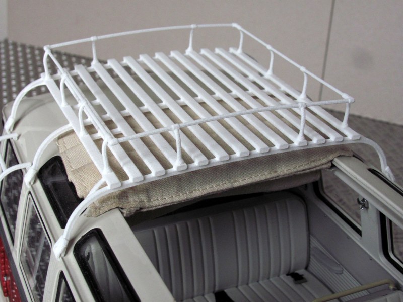

Ich hab meinem Sun Star Samba auch eine Leiter gegönnt.
Und damit es nicht so langweilig auf dem Dach ist, gleich auch noch den passenden Träger. :dance:
Im Maßstab 1:12 versteht sich. :D
Die Accessoires folgen ...........

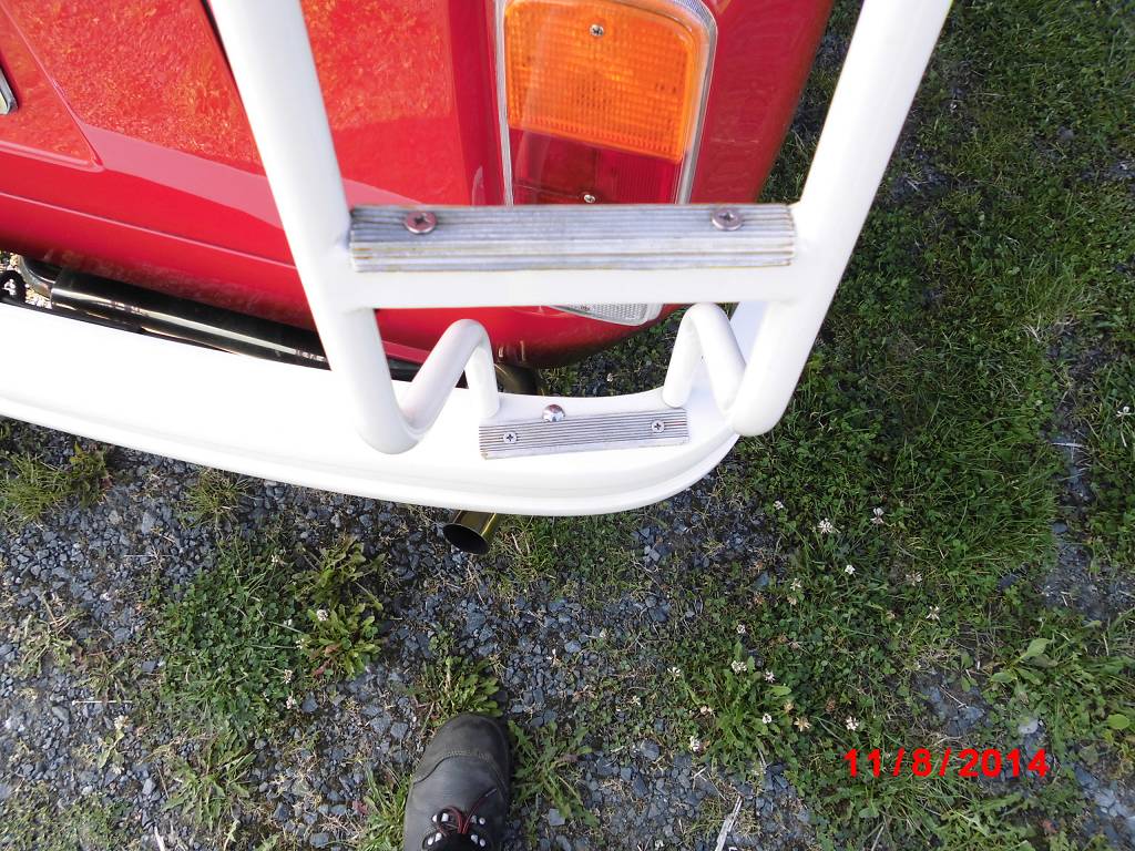

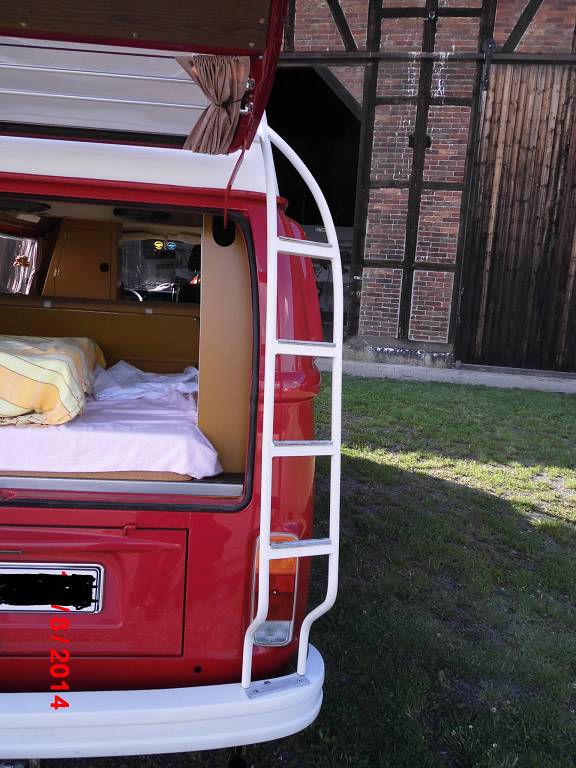

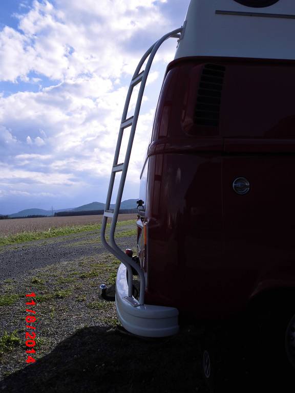

ich war heute beim Bulli und habe mal an der Leiter gemessen:
-die Leiterholme sind aus rundem Stahlrohr mit Durchmesser 22mm,
-die Sprossen sind aus Rechteck-Rohr 30x20mm.
Bei der Gelegenheit habe ich auch Detailaufnahmen angefertigt, aus denen man die Formgebung der Leiter ableiten kann.
Viel Spass beim Nachbauen, aber bitte nicht die Lizenzgebühren vergessen :bier: :wein:
Detail der Trittstufen

mit offener Heckklappe
Ansicht von rechts
Ansicht von rechts
Ansicht von links
Ansicht von links
