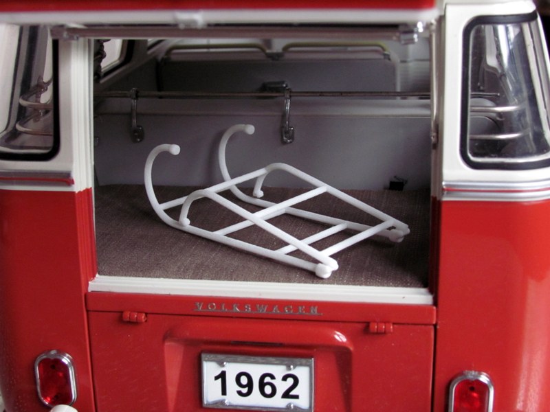

Ich hab meinem Sun Star Samba auch eine Leiter gegönnt.
Und damit es nicht so langweilig auf dem Dach ist, gleich auch noch den passenden Träger. :dance:
Im Maßstab 1:12 versteht sich. :D
Die Accessoires folgen ...........

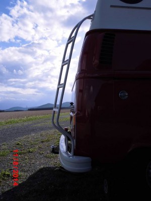

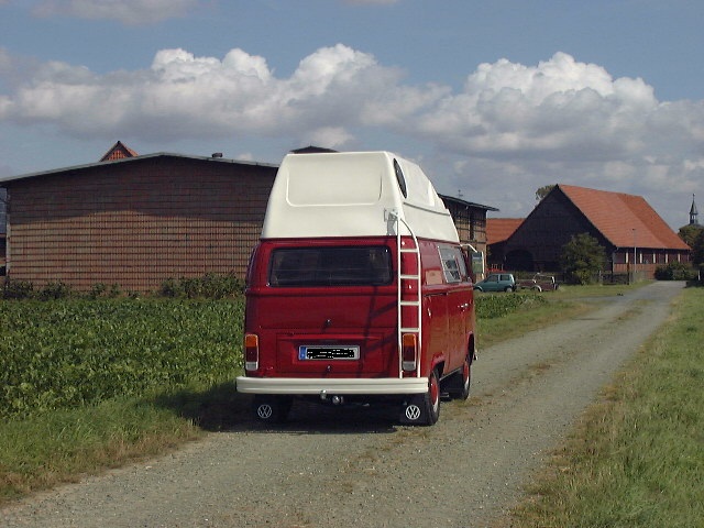

Hallo Norbert,
meinst Du so etwas?
Mein Bulli war mal ein Vermessungswagen und hatte eine lange, mit dem Fahrzeug fest verschraubte Kofferbrücke auf dem Dach. Die Leiter war oben mit dem Kofferträger und unten mit dem Stoßfänger verschraubt. Ich habe lediglich die obere Befestigungsplatte geändert und an die Form des Daches angepasst.
Ist unheimlich praktisch wenn man mit der Waschbürste das Dach reinigen will. :gut: Außerdem sieht es nicht schlecht aus, oder?

Hallo Stefan,
sehr praktisch und optisch einwandfrei!
Wie ist die im unteren Teil befestigt bzw. verschraubt?

Hallo Stefan,
ja, das ist es was ich in Erinnerung habe. Leitersprossen Fußbreite und öffnen der Heckklappe wird nicht behindert. :D
Welche Rohrdurchmesser sind denn da verbaut? Wird sicherlich leichtes, dünnwandiges Stapa-Rohr sein, geschweißt oder hart verlötet?

die Leiterholme bestehen aus Stahlrohr und sind mit den Sprossen aus Vierkantrohr verschweißt. Auf die Sprossen und auf den Stoßfänger sind Trittbleche aus längs geriffeltem Alu auf geschraubt. Unten sind in die Leiterholme Muttern M8 eingeschweißt. Die Schrauben sind von unten durch den Stoßfänger und die innere zusätzlich durch den rechten Stoßstangenträger geschraubt. Ist ausreichend stabil. Die Maße der Holme und Sprossen hab ich grad leider nicht zur Hand, werde ich aber messen, wenn ich die Tage mal wieder beim Bulli bin.

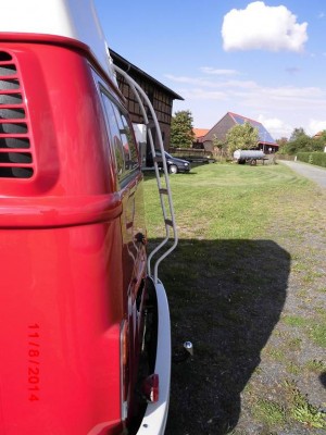

ich war heute beim Bulli und habe mal an der Leiter gemessen:
-die Leiterholme sind aus rundem Stahlrohr mit Durchmesser 22mm,
-die Sprossen sind aus Rechteck-Rohr 30x20mm.
Bei der Gelegenheit habe ich auch Detailaufnahmen angefertigt, aus denen man die Formgebung der Leiter ableiten kann.
