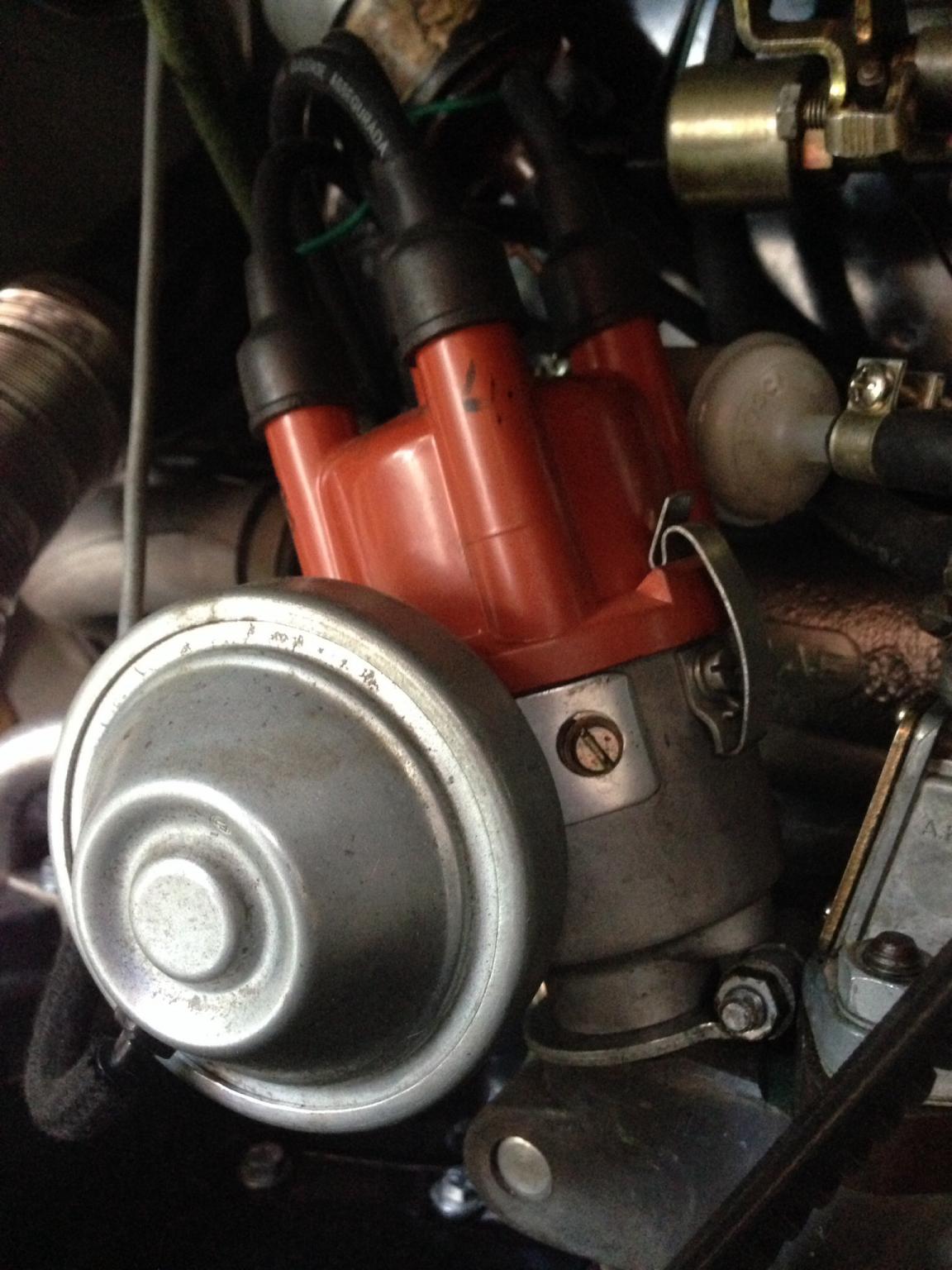

Möchte meine Zündung auf kontaktlos umbauen. Meistens wird da ja die Petronix genommen.
Hat hier einer von Euch auch schon die Laubersheimer Anlage verbaut?
Allerdings wird ja immer gefragt ob man die Bosch 009 oder 050 hat.
Müsste noch der originale Verteiler sein, von Bosch, aber welcher?
Endet mit 049, ist das ein Vorgänger und passen da die üblichen Umrüstsätze?
Danke!

habe noch einen Fachmann gefragt der folgendes zu meinem Verteiler schreibt:
"050 und 009 haben keine Unterdruckdose und fallen somit aus dem Rennen.
Die kontaktlose Zündung 998 063 043B (ab'69- Serienverteiler) ist passend."
somit habe ich einen Serienverteiler ab BJ 69 nix 050 oder 009

Hallo Dirk,
(VW Teile-Nr.: 113 905 205 AJ, Bosch-Teile-Nr.: 0 231 167 049)
Eigentlich hätte ich bei Deinem 71er Bus mit AB-Motor einen anderen Verteiler erwartet.
Vgl. bitte Quelle:
http://www.oldvolkshome.com/ignition.htm#B1968
oder Teilekatalog S 377:
http://www.amescador.nl/documenten/VW_T2_%20BUS%20.pdf
Wenn Dein beabsichtigter Umrüstsatz die Bosch-Kontakte 01-011 (VW-Teilenummer 311-998-063) ersetzen kann, dann sollte das wohl eigentlich gut passten.
... ja, sieht nach originalem Verteiler aus, Einsatz im 1600er Käfer für die 71er bis 73er Modelle und beim 1,3 Liter AB-Motor mit 44 PS im Bus.Dirk A. hat geschrieben:Müsste noch der originale Verteiler sein, von Bosch, aber welcher?
Vgl. bitte Quelle:

Hi Norbert,
ich habe aber einen AD Motor in meinem T2, denke der Verteiler ist Original
Heute baue ich die kontaktlose Zündung ein, bin mal gespannt ob min T2 dann im Stand etwas runder läuft.
MFG Dirk

Hallo Dirk,Dirk A. hat geschrieben:ich habe aber einen AD Motor in meinem T2, denke der Verteiler ist Original
das denke ich auch- ich HATTE den gleichen bei meinem AD Motor auch drin... bis vor ca. 30Jahren.
Die Doppeldose hat jedoch damals schon große Probleme bereitet und wurde meines Wissens aus diesem Grund nur ganz kurze Zeit verbaut. Man wollte damals mit dem Teil die Abgaswerte verbessern, wenn ich mich recht erinnere, bin mir aber nicht sicher.
Nichts desto trotz, wenn Du Schwierigkeiten mit der richtigen Zündverstellung hast, wirst Du mit dem Umbau auf kontaktlose Z. nicht zwingend finalen Erfolg haben.
(Hinweis:Bei der Doppeldose müssen beide Schläuche bei der Einstellung der Zündung aufgesteckt bleiben und Einstellung auf 5°nach OT!)
Nach dem Umbau auf "Einfachdose" hatte ich keine Probleme mehr und bis heute ist nur 1-2 mal im Jahr Kontakte einstellen erforderlich, also Standard Aufgaben.
Viel Erfolg!
Hubertus
