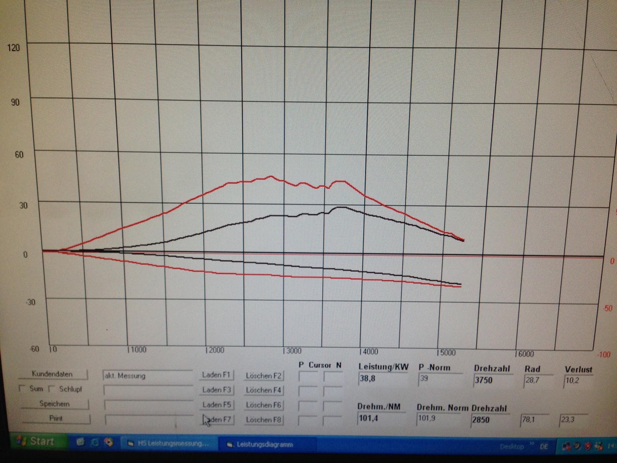

kurzer Bericht wie das Ganze ausgegangen ist....
Habe die Petronix kontaktlose Zündanlage in meinen Verteiler eingebaut.
Der Einbau verlief fast Reibungslos....man muss den Magnetring mit hohem Kraftaufwand
auf die Verteilerwelle schieben. Ich dachte zuerst das passt nicht weil mein Verteilerfinger
nicht richtig einrastete. Jetzt funktioniert es...
Alles eingestellt, Zündung und Abgastester....dann Prüfstand inkl. Abgasmessung auch bei Last....
Alles Gut, 53 PS....ohne Tunning....na ja, die Zündung aber ob die was ausmacht.
Bin zufrieden....9,9L mit Hänger leer auf Autobahn (hinterm LKW)
10,5-11 l im Mix...ist OK fährt schön
OK die Kurve könnte etwas gleichmäßiger sein....aber das trübt den Spaß nicht...
