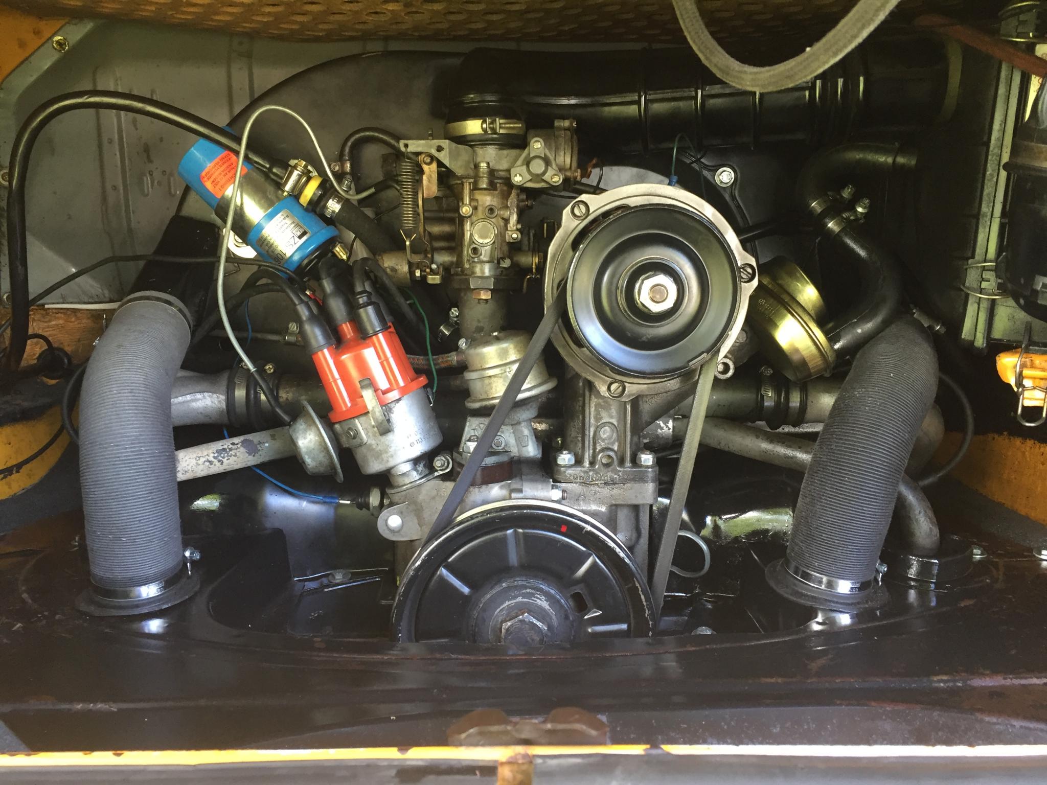

Re: Hilfe: Stillstand mit Kids, T2b Ölverlust, Motorproblem
Verteiler:
habe gerade aus einem anderen Post aus 2014 ein Foto meines Motors gefunden.
der Verteiler hatte damals def. eine andere Position. selber Motor, 2ter Mechaniker,
bald 5'000 Kilometer später.
