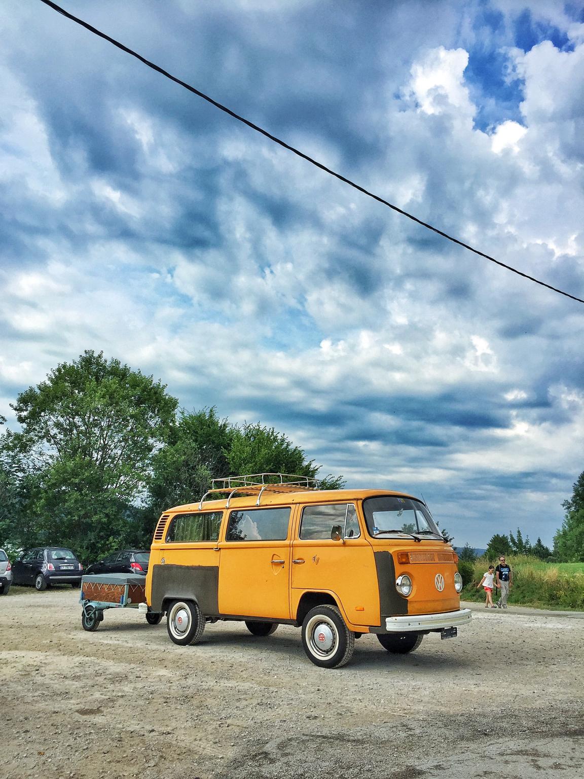

da stand er dann.. und wartete auf den Abschleppdienst :)
