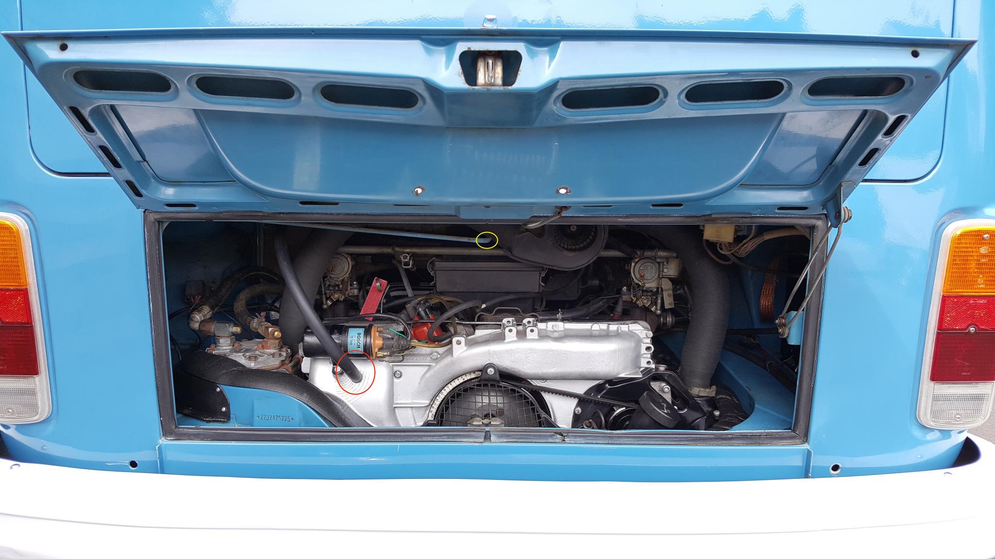

Hallo Zusammen,
Bin ein neuer Besitzer eines VW T2 1,7l TYP4 "CD" Motor mit Automatikgetriebe (eine Vorstellung hier im Forum habe ich schon geplant, leider noch nicht gemacht) und habe das selbe Problem mit dem Starken Benzin Geruch, allerdings nur beim Volltanken,
Mittlerweile habe ich das Leck gefunden, es ist das Gumistück an der Linken Seite das die 2 Stahl Entlüftungsrohre zusamenbindet, das Benzin tropft da raus und endet Links im Motor Raum ( Platz für die 2 Baterie im West )
Nach dem ich hier im Forum einige Threat's über die Entlüftung gelesen habe kam ich drauf das ich kein "T" Stück das die Linke und Rechte Entlüftungsrohre (Gelber Kreis im Bild) über dem Motor verbindet und weiter zum Luftfilter kommt, und an dem Luftfilter habe ich ein Schlauch schon angebunden, der hat allerdings sein anderes ende am Motor (roter Kreis im Bild)
Könnt ihr mir eventuell sagen ob das so OK ist? Wenn ja, kann ich dann die 2 Schlauche beim Luftfilter zusammenbinden? Damit die Entsagung des Benzin Luft Gemisches aus dem Kondensatoren entsagt wird?
Danke in Voraus und Gruß
Viktor

Hallo Viktor,
Viktor hat geschrieben:... kam ich drauf das ich kein "T" Stück das die Linke und Rechte Entlüftungsrohre (Gelber Kreis im Bild) über dem Motor verbindet und weiter zum Luftfilter kommt, und an dem Luftfilter habe ich ein Schlauch schon angebunden, der hat allerdings sein anderes ende am Motor (roter Kreis im Bild)
Da Du einen Ami-Bus hast, sollte der eigentlich mit einem Aktivkohlefilter ausgerüstet (gewesen) sein. ... ist aber wohl nicht mehr der Fall.
Das benannte Filter erhielt Frischluft über einen Schlauch vom Gebläsekasten (sieht bei dir etwas unkonventionell aus, nämlich das rot eingekreiste). Am Aktivkohlefilter wurde der Anschluss benutzt, wo sich auf der einen Seite nur ein Stutzen befindet. Der andere dickere Anschluss vom Filter führte auf das Luftfilter. Die beiden Tankentlüftungsleitungen werden ja über das T-Stück zusammen geführt und mündeten dann über einen dünneren Schlauch ebenfalls am Kohlefilter.
Hier haben wir noch etwas Literatur / Anschauungsmaterial:
http://www.ratwell.com/technical/VacuumHoses.html
http://www.ratwell.com/technical/Vacuum ... l#canister
http://www.itinerant-air-cooled.com/vie ... =50&t=7767
Ohne Aktivkohlefilter brauchst Du nur die Tankentlüftungsleitungen über ein T-Stück zusammenführen und am Luftfilter anzuschließen (vielleicht ist noch ein Reduzierstück nötig*), das entspricht dann dem europäischen (zeitgenössischem) Standard. Den Anschluss am Gebläsekasten kannst Du getrost irgendwie verschließen.
* siehe viewtopic.php?f=7&t=20710&p=207818&hili ... ck#p207818
Gutes Gelingen!
PS: Bei nächster Gelegenheit ALLE Schläuche austauschen die etwas mit Unterdruck und Benzin zu tun haben.
Viktor

Hallo Norbert,
danke für die ausführliche Informationen, demnächst wenn ich zum Auto komme ( zurzeit stehet es in Frankreich und hält sein Winterschlaf) werde ich mir alle fehlende Schläuche etc. notieren, bestellen und bei der nächsten Gelegenheit den „Umbau“ durchführen, wie auch die Öffnung Gebläsekasten abschließen,
Eine vielleicht blöde Frage: nach dem Umbau sollte sich die Vergasereinstellung nicht ändern, oder Mann muss nicht die Vergaser neu einstellen, ich habe mir nur Gedanken gemacht das die Luft von Gebläsekasten mit einen Druck gefordert wurde und nicht von den Vakuum von Luftfilter gezogen wurde ist aber nur meine Theorie und da ich es nicht ausprobieren kann frage ich,
Viktor
