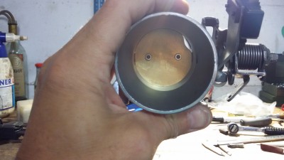

Sooo, hab den Spalt der Drosselklappe nach mehrmaligem Anlauf dann doch erheblich vergrößert, und konnte dann zum ersten Mal die Leerlaufschraube wieder etwas hineindrehen

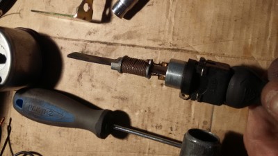

Hatte auch den Zusatzluftschieber wieder ausgebaut, um die Einstellung mit dieser Schraube zu kontrollieren.Beim Abstecken merkte ich, dass der Stecker am Luftschieber locker ist und sich drehen ließ, kurz danach konnte ich dann sein "Innenleben" bestaunen:
Von der Funktion her ist alles tip top, das Ende des "Stäbchens" "verbiegt" sich in eine Richtung und drückt auf den federgelagerten Schieber, der dann die Öffnung verschließt. Die Weite der Öffnung kann man mit einer Schraube einstellen. Was mir aufgefallen ist, der Zusatzluftschieber macht nie dicht, auch wenn die Öffnung geschlossen ist, geht Luft durch. Egal wie groß man die Weite der Öffnung im kalten Zustand einstellt, wenn er warm ist, ist immer "gleich" zu.
