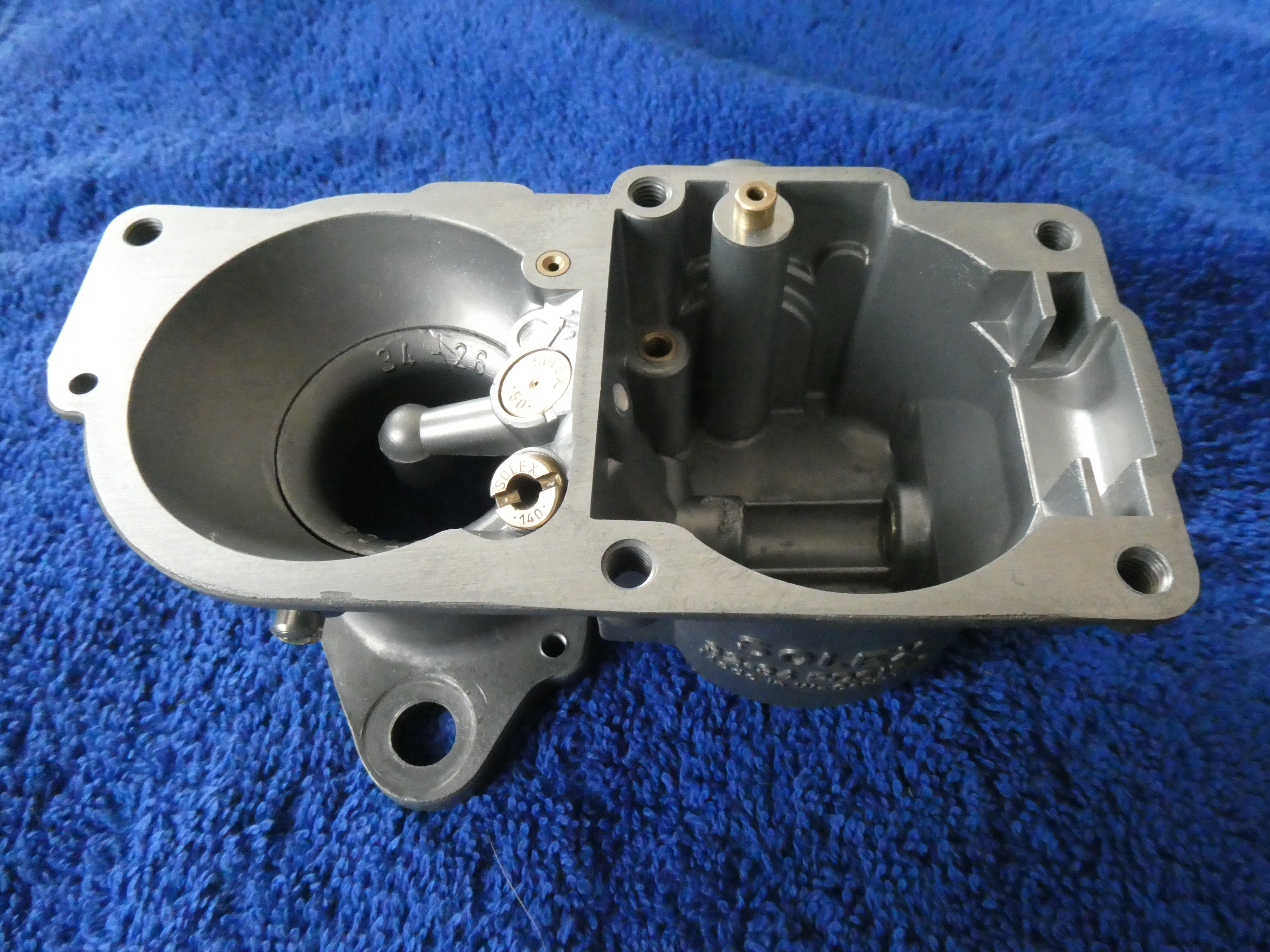

Re: [Workshop] 34PDSIT - vom Versager zum Vergaser
Weiter geht es mit dem Zusammenbau am Vergaserunterteil.
Luftkorrekturdüse (sichtbar) und Haupdüse sind eingesetzt.
Schwimmer, Welle und Niederhalter.
Und nur so gehört das montiert!
Deckeldichtung sauber auflegen. Fertig für die Montage des Deckels.
Alles bereit. Aber aufgepasst. Beim linken Deckel ist eine Schraube länger. Wenn man die Position verwechselt, wird schnell das Gewinde von der "zu kurzen" Schraube ausgerissen.
Hier gehört die längere Schraube hin.

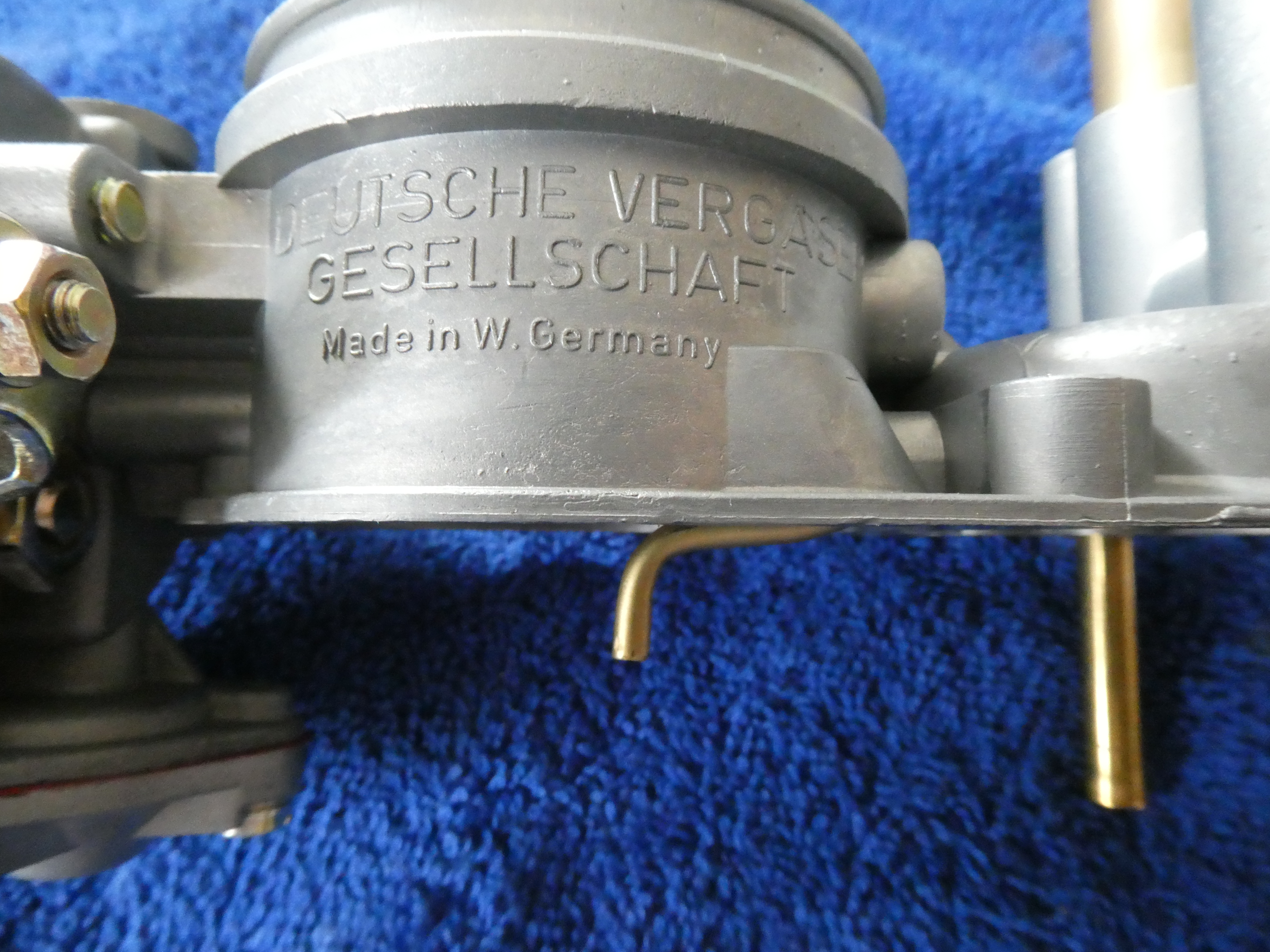

Vor dem Auflegen des Deckels muss das Einspritzröhrchen ausgerichtet werden. Beim kurzen Röhrchen muss das Ende 12mm rausgucken. Beim langen Röhrchen 14mm. Und bitte so drehen, dass der Strahl senkrecht in den Drosselklappenspalt spritzt. Das Maß ist wichtig, da durch das Röhrchen bei Vollast zusätzlich Benzin aus dem Röhrchen gesaugt wird. Und das funtioniert nur wenn es in der richtigen Höhe im Einlauftrichter ist.
Nun erkennt man so langsam wohin die Reise geht.

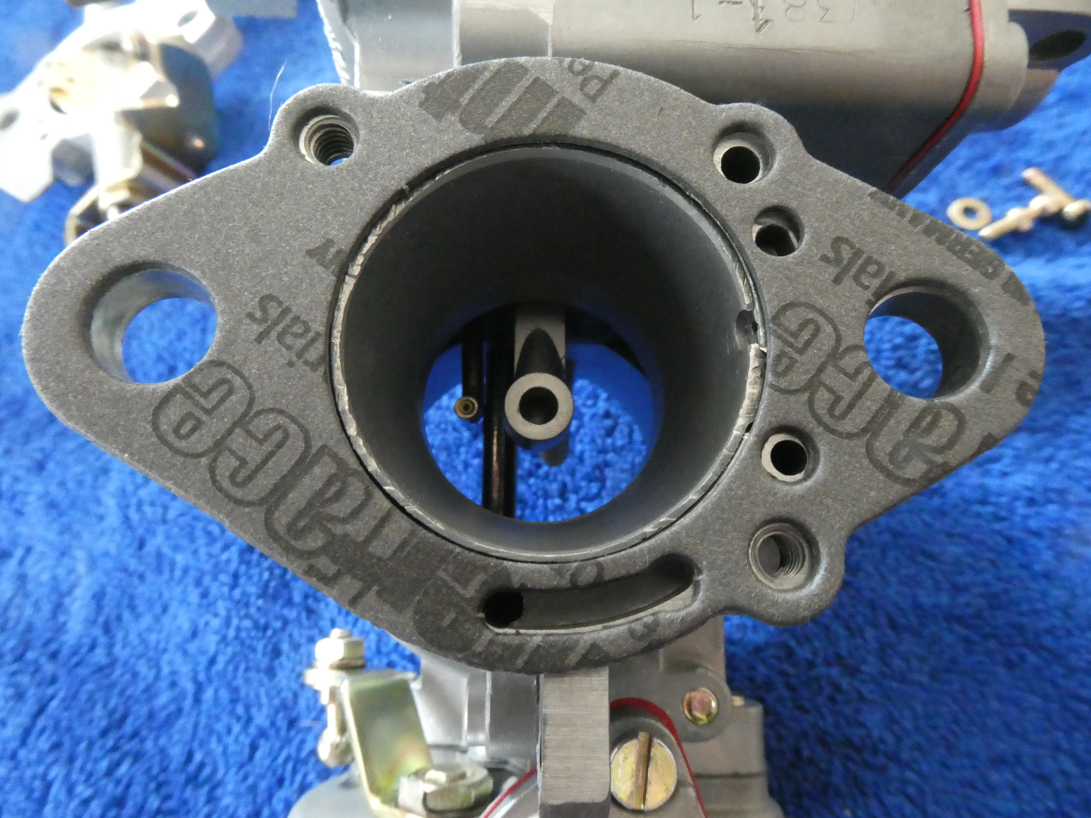

Weiter mit dem Drosselklappenteil.
Bitte die richtige Dichtung verwenden. Im Dichtsatz sind zwei verschiedene vorhanden. Eine frühe Version (Bild) und eine spätere (ohne Bild). Die spätere Dichtung hat unten rechts drei Löcher.
Zwei Schrauben später ist auch das erledigt.

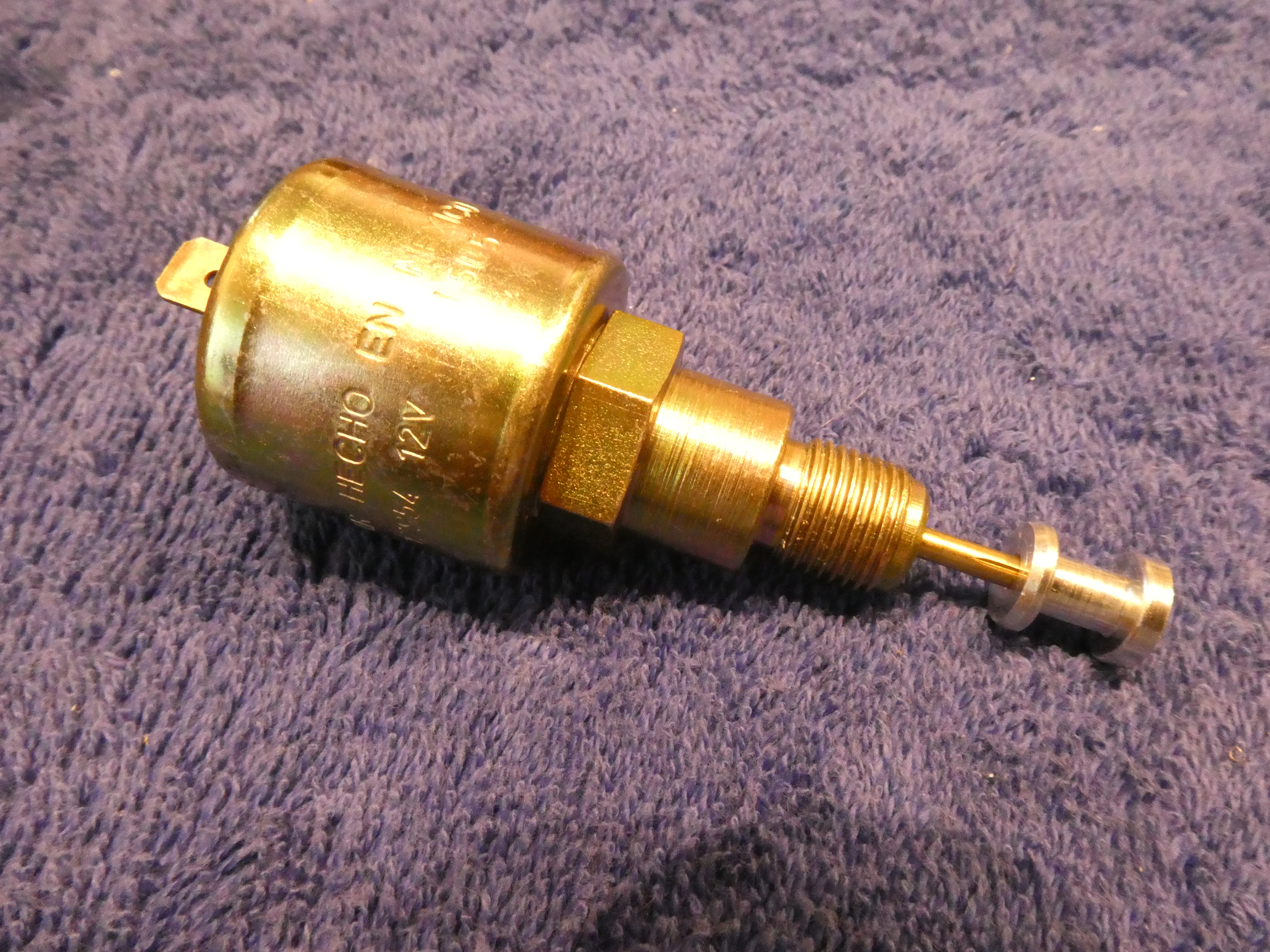

Nachdem die Vergaser grundeingestellt sind, geht es nun an die restlichen Anbauteile. Ich wechsel wieder auf den linken Vergaser, da dort etwas mehr los ist.
Hier das Leerlaufabschaltventil. Damit wird beim Abschalten der Zündung der Gemischstrom in den Zentralleerlauf gestoppt. Der Stopfen am Ventil darf keine Schäden oder Deformationen aufweisen. Wenn ja muss es ersetzt werden. Die Ventile sind ohne Probleme als Nachbau zu bekommen.
Das Ventil darf nicht mit Teflonband oder ähnlichem abgedichtet werden. Bei beschädigten Gewinden wird sowas schon einmal gemacht. Dann fehlt dem Ventil die Masse vom Vergaser und arbeitet nicht richtig.
Als nächstes die Leerlaufabschaltdüse. Die gibt es in drei Größen bei den verschiedenen Vergaservarianten. 0,50mm / 0,525mm / 0,55mm.
Die Größe 0,55mm ist die häufigste und auch als Nachbau zu bekommen. Man kann sie optisch aufarbeiten (auch chromatieren). Wichtig ist, dass das Gewinde sauber und ohne Beschädigung ist. Also mit dem passenden Gewindeschneider nachscheiden. Hier die Düse mit 0,55mm. Gaaaanz wichtig. Die Düsenbohrung prüfen. Diese Düsen waschen sich nicht aus sondern verschmutzen und verringern dadurch den freien Durchmesser. Sehr schlecht für den Teillastbereich! Hier war bei 0,53mm Schluß. Den Schmutz kann man leider nicht mit dem Prüfstift entfernen. Hier kann man den Schmutz sehen, den ich mit einem 0,55mm Bohrer rausgepopelt habe. Nun passt auch der 0,55mm Prüfstift in die Düse. Vor der Montage erst einmal ohne Dichtring gucken, ob das Gewinde freigängig und die Düse bis in den Bohrungsgrund eindrehbar ist. Blechring und Dichtung aufgesetzt. Fertig montierte Leerlaufabschaltdüse. Bitte sorgfältig arbeiten. Wenn die Düse nicht richtig sitzt, säuft der Motor bis zu 8 Liter mehr pro 100km. Und das pro Vergaser!
