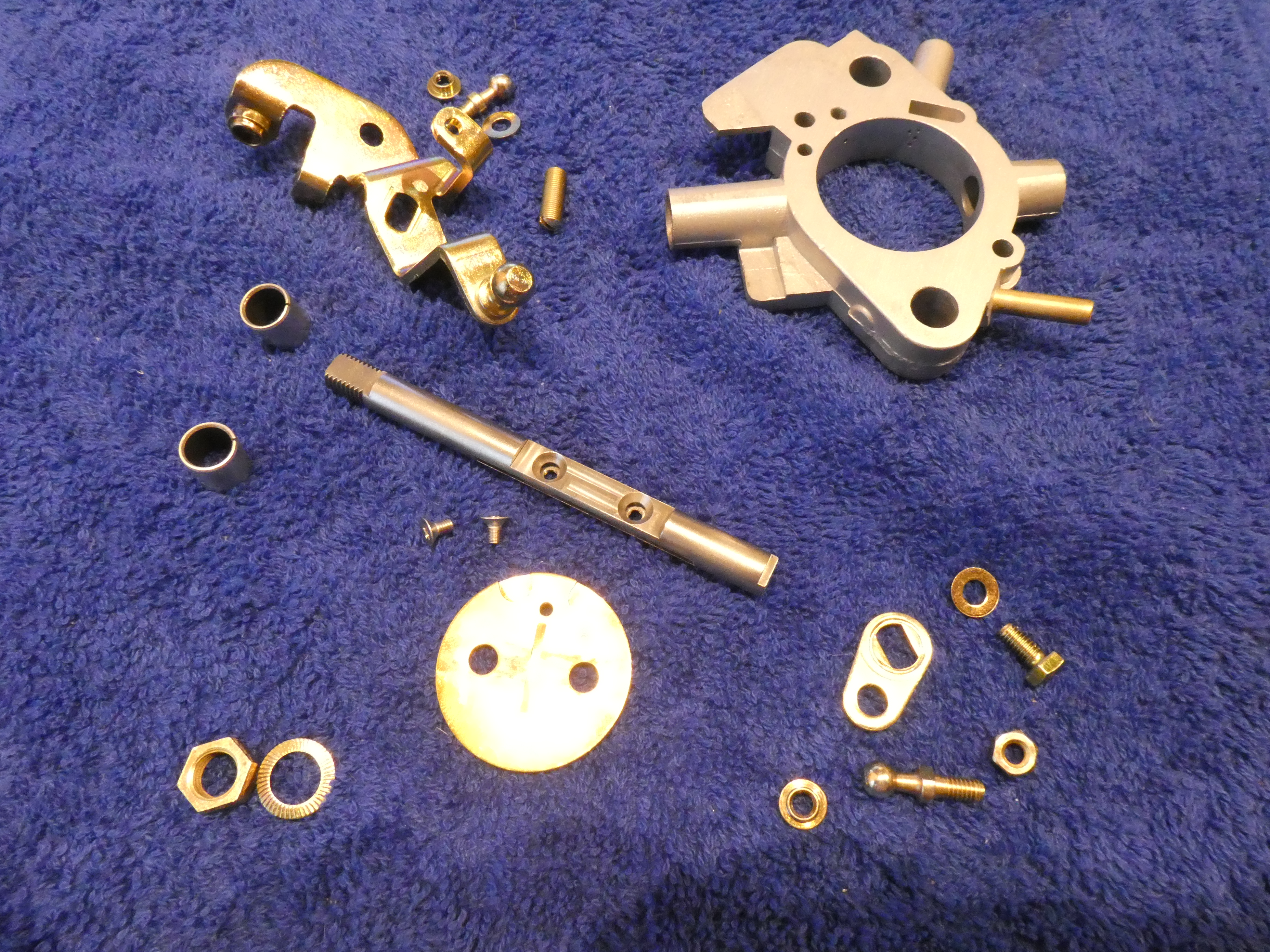

Nun zum Zusammenbau des Drosselklappenteils.
Links die gereiniget Klappe, rechts eine andere Klappe. Hier fällt auf, dass die Kalibrierbohrung in der linken Klappe sichtbar größer ist. Für die 1,7er Motoren und die 2,0 Liter CU-Motoren ist die Bohrung 2,3mm im Durchmesser. Für die 1,8er Motoren und 2,0 Liter CJ-Motoren ist die Bohrung nur 1,7mm im Durchmesser. Der Einbau einer falschen Klappe hat leider unangenehme Nebenwirkungen bzgl. der Leerlaufeinstellung. Also nix ändern. "Anprobe" der neuen Welle ohne Lager. Meine Wellen sind 0,5mm kürzer als die originalen Wellen. Damit kann ich das axiale Spiel fast auf Null bringen. Manchmal muss am Drosselklappenteil ein Feilenstrich gemacht werden, damit sie frei läuft. Oder die DU-Buchsen werden nicht bündig eingesetzt und man kann somit das Spiel einstellen. Wichtig ist, dass die Welle ganz frei läuft und keine Klemmstelle oder anderen Schwergang hat. Alles fertig. Welle mit Lager und Klappe eingesetzt, ausgerichtet, mit neuen Schrauben befestigt, Schrauben verstemmt. Bereit zum Anbau. Hier die Saugrohrseite der Klappe. Es ist nur die Bohrung für die CO-Schraube sichtbar. So soll es sein. Auf der oberen Seite der Klappe kann man die Übergangsbohrungen für den Teillastbereich und die Bohrung für die Frühverstellung der Zündung sehen. Sie dürfen auf keine Fall von der Unterseite sichtbar sein. Auf der Saugrohrseite ist hier die Bohrung für die Spätverstellung der Zündung zu sehen. Sie wird beim Öffnen der Klappe überdeckt und die Spätverstellung aufgehoben. Zum Schluss noch ein Bild von einer beschädigten Klappe. Hier ist schön zu sehen, wie die Klappe außerhalb der Welle die Kontur verloren hat. Jetzt ist sie nicht mehr rund sondern oval und somit Schrott. Ursache dafür ist das üppige Axialspiel ab Werk. Das Drosselklappenteil bleibt dabei unbeschädigt und kann weiter verwendet werden.
So wird das am Ende im Drosselklappenteil eingesetzt sein.
So eine Drosselklappe kann man auch sauber machen. Dabei prüfen, ob an den Kannten Grate oder Macken sind. Da darf nix "rausgucken", sonst schließt die Klappe nicht richtig.Links die gereiniget Klappe, rechts eine andere Klappe. Hier fällt auf, dass die Kalibrierbohrung in der linken Klappe sichtbar größer ist. Für die 1,7er Motoren und die 2,0 Liter CU-Motoren ist die Bohrung 2,3mm im Durchmesser. Für die 1,8er Motoren und 2,0 Liter CJ-Motoren ist die Bohrung nur 1,7mm im Durchmesser. Der Einbau einer falschen Klappe hat leider unangenehme Nebenwirkungen bzgl. der Leerlaufeinstellung. Also nix ändern. "Anprobe" der neuen Welle ohne Lager. Meine Wellen sind 0,5mm kürzer als die originalen Wellen. Damit kann ich das axiale Spiel fast auf Null bringen. Manchmal muss am Drosselklappenteil ein Feilenstrich gemacht werden, damit sie frei läuft. Oder die DU-Buchsen werden nicht bündig eingesetzt und man kann somit das Spiel einstellen. Wichtig ist, dass die Welle ganz frei läuft und keine Klemmstelle oder anderen Schwergang hat. Alles fertig. Welle mit Lager und Klappe eingesetzt, ausgerichtet, mit neuen Schrauben befestigt, Schrauben verstemmt. Bereit zum Anbau. Hier die Saugrohrseite der Klappe. Es ist nur die Bohrung für die CO-Schraube sichtbar. So soll es sein. Auf der oberen Seite der Klappe kann man die Übergangsbohrungen für den Teillastbereich und die Bohrung für die Frühverstellung der Zündung sehen. Sie dürfen auf keine Fall von der Unterseite sichtbar sein. Auf der Saugrohrseite ist hier die Bohrung für die Spätverstellung der Zündung zu sehen. Sie wird beim Öffnen der Klappe überdeckt und die Spätverstellung aufgehoben. Zum Schluss noch ein Bild von einer beschädigten Klappe. Hier ist schön zu sehen, wie die Klappe außerhalb der Welle die Kontur verloren hat. Jetzt ist sie nicht mehr rund sondern oval und somit Schrott. Ursache dafür ist das üppige Axialspiel ab Werk. Das Drosselklappenteil bleibt dabei unbeschädigt und kann weiter verwendet werden.

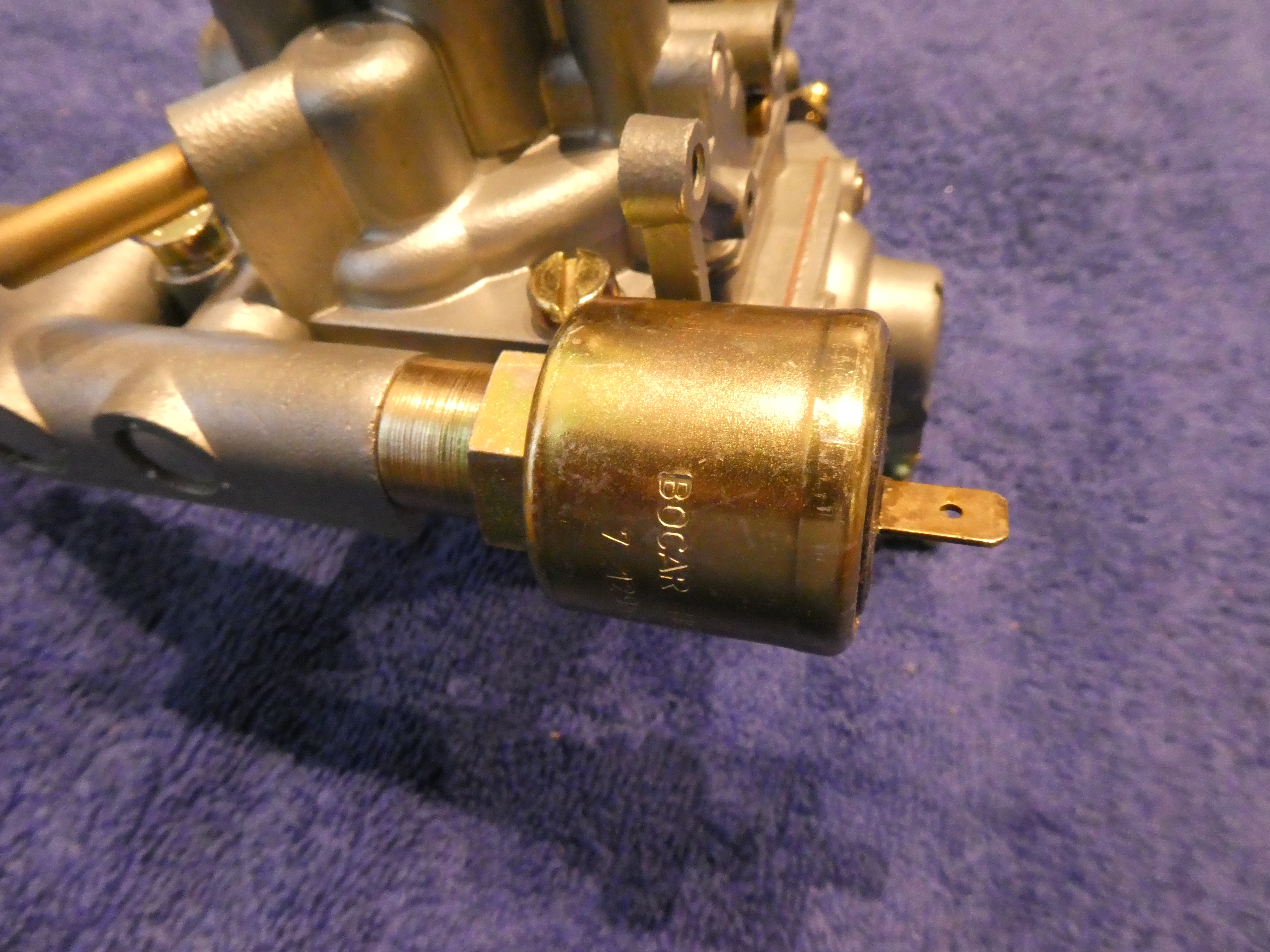

Nachdem die Vergaser grundeingestellt sind, geht es nun an die restlichen Anbauteile. Ich wechsel wieder auf den linken Vergaser, da dort etwas mehr los ist.
Die Größe 0,55mm ist die häufigste und auch als Nachbau zu bekommen. Man kann sie optisch aufarbeiten (auch chromatieren). Wichtig ist, dass das Gewinde sauber und ohne Beschädigung ist. Also mit dem passenden Gewindeschneider nachscheiden. Hier die Düse mit 0,55mm. Gaaaanz wichtig. Die Düsenbohrung prüfen. Diese Düsen waschen sich nicht aus sondern verschmutzen und verringern dadurch den freien Durchmesser. Sehr schlecht für den Teillastbereich! Hier war bei 0,53mm Schluß. Den Schmutz kann man leider nicht mit dem Prüfstift entfernen. Hier kann man den Schmutz sehen, den ich mit einem 0,55mm Bohrer rausgepopelt habe. Nun passt auch der 0,55mm Prüfstift in die Düse. Vor der Montage erst einmal ohne Dichtring gucken, ob das Gewinde freigängig und die Düse bis in den Bohrungsgrund eindrehbar ist. Blechring und Dichtung aufgesetzt. Fertig montierte Leerlaufabschaltdüse. Bitte sorgfältig arbeiten. Wenn die Düse nicht richtig sitzt, säuft der Motor bis zu 8 Liter mehr pro 100km. Und das pro Vergaser!
Hier das Leerlaufabschaltventil. Damit wird beim Abschalten der Zündung der Gemischstrom in den Zentralleerlauf gestoppt. Der Stopfen am Ventil darf keine Schäden oder Deformationen aufweisen. Wenn ja muss es ersetzt werden. Die Ventile sind ohne Probleme als Nachbau zu bekommen.
Das Ventil darf nicht mit Teflonband oder ähnlichem abgedichtet werden. Bei beschädigten Gewinden wird sowas schon einmal gemacht. Dann fehlt dem Ventil die Masse vom Vergaser und arbeitet nicht richtig.
Als nächstes die Leerlaufabschaltdüse. Die gibt es in drei Größen bei den verschiedenen Vergaservarianten. 0,50mm / 0,525mm / 0,55mm.Die Größe 0,55mm ist die häufigste und auch als Nachbau zu bekommen. Man kann sie optisch aufarbeiten (auch chromatieren). Wichtig ist, dass das Gewinde sauber und ohne Beschädigung ist. Also mit dem passenden Gewindeschneider nachscheiden. Hier die Düse mit 0,55mm. Gaaaanz wichtig. Die Düsenbohrung prüfen. Diese Düsen waschen sich nicht aus sondern verschmutzen und verringern dadurch den freien Durchmesser. Sehr schlecht für den Teillastbereich! Hier war bei 0,53mm Schluß. Den Schmutz kann man leider nicht mit dem Prüfstift entfernen. Hier kann man den Schmutz sehen, den ich mit einem 0,55mm Bohrer rausgepopelt habe. Nun passt auch der 0,55mm Prüfstift in die Düse. Vor der Montage erst einmal ohne Dichtring gucken, ob das Gewinde freigängig und die Düse bis in den Bohrungsgrund eindrehbar ist. Blechring und Dichtung aufgesetzt. Fertig montierte Leerlaufabschaltdüse. Bitte sorgfältig arbeiten. Wenn die Düse nicht richtig sitzt, säuft der Motor bis zu 8 Liter mehr pro 100km. Und das pro Vergaser!
