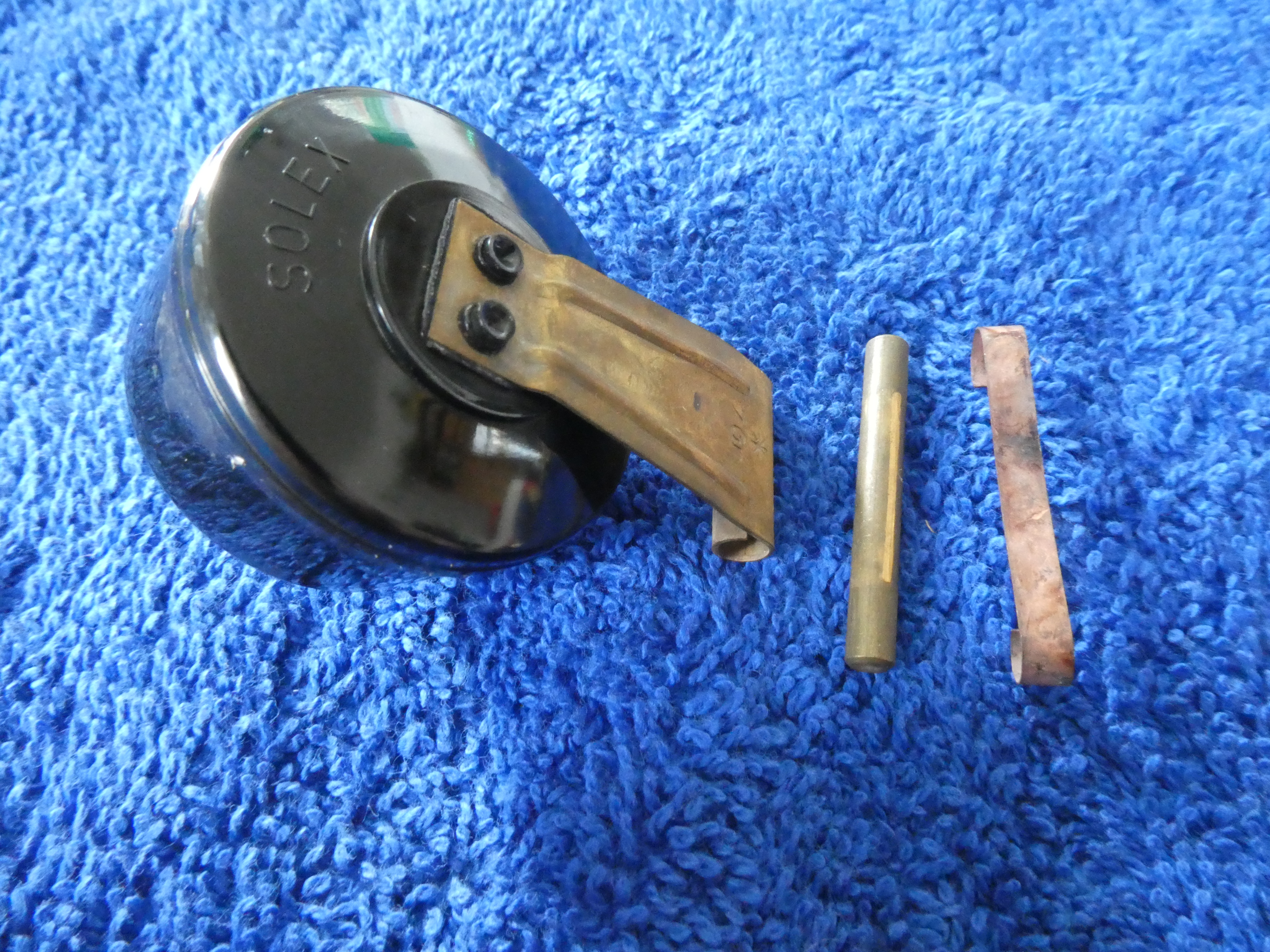

Und nun der Rest des Deckels. Hier die komplexere linke Seite.
Die Feder für das Öffnen der Starterklappe ist recht filigran. Beim Aus- und Einbau ist Vorsicht ein guter Rat.
Ein lästiges Detail. Die Verstemmung der Starterklappenwelle löst sich irgendwann und muss, sofern noch möglich, wieder neu verstemmt werden. Oder doch ein klitzekleines Schweißpünktchen?
Fertig montiert. Gaaanz wichtig. Die Welle muss sich ganz leicht drehen lassen. Kein Haken, kein Schleifen. Sauber in die senkrechte Stellung.
So. Der Deckel ist soweit fertig. Die Starterklappe wird mit neuen Schrauben befestigt. Und die Schrauben bitte verstemmen!

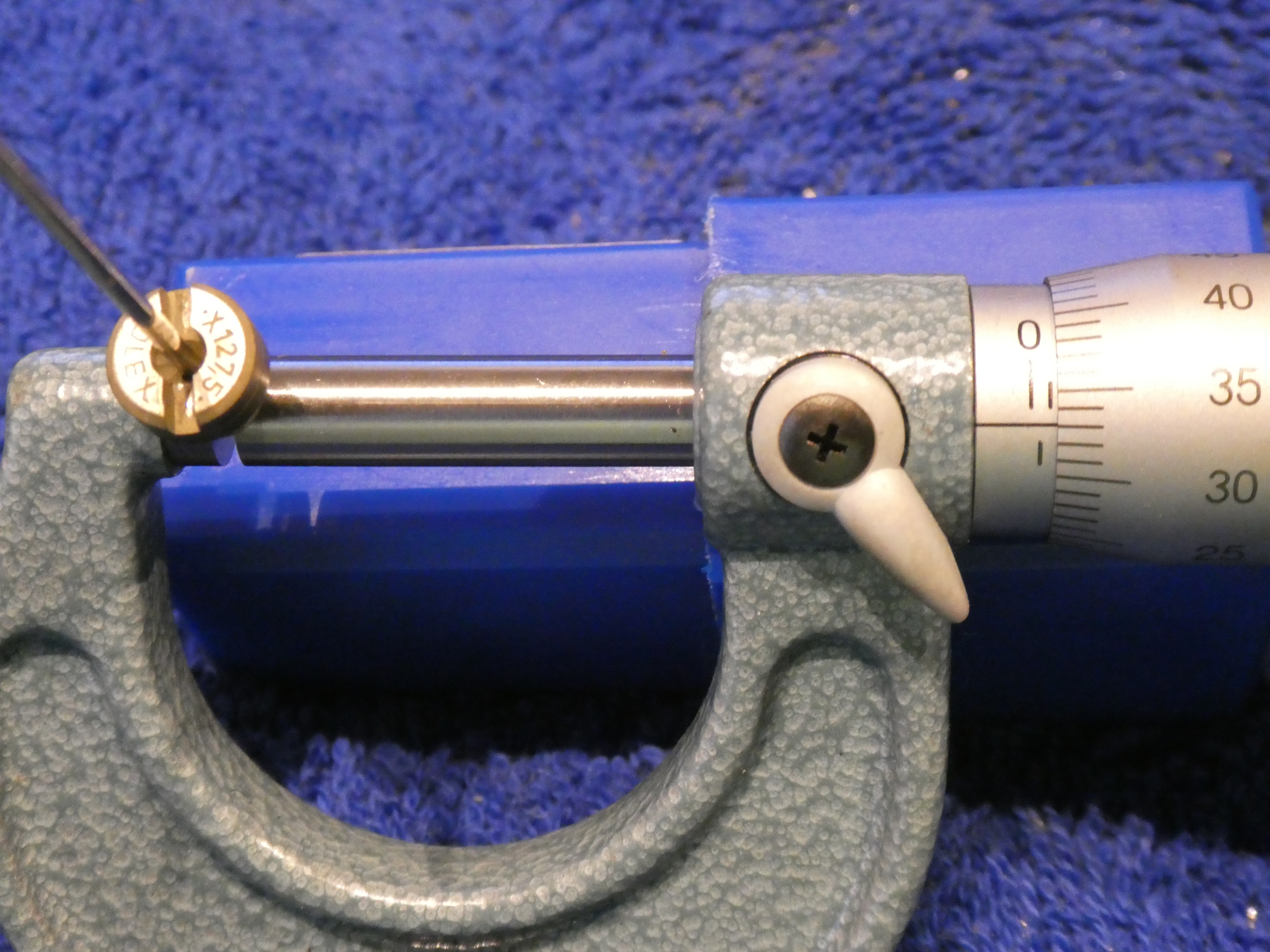

Die Düsen, ein echtes Problem.
Drei Düsen müssen je nach Variante angepasst werden.
1. Hauptdüse
2. Luftkorrekturdüse
3. Leerlaufdüse
Die Aufschrift auf der Düse war wohl mal die korrekte Kennzeichung. Allerdings habe ich doch diverse Abweichungen bei den Hauptdüsen gefunden.
Generell sind die Düsen auf Größe und Sauberkeit zu prüfen.
Hier die Luftkorrekturdüse. Die Angabe von 1,40mm passt mit der Messung überein. Kann also eingesetzt werden.
Hier die Hauptdüse. Als Beispiel mal eine zu kleine Düse. Richtig wäre 1,30mm. Allerdings passt durch die 1,275mm Düse ein Prüfstift mit 1,33mm durch. Die Hauptdüse ist also 0,055mm zu groß. Das bedeutet, dass die Düse um knapp 9% größer geworden ist. Anscheinend werden die Düsen auf die Dauer durch das Benzin ausgewaschen. Wie ein Stein im Fluss rund wird. Hier wird eine neue Düse notwendig.
Bisher habe ich noch keine maßhaltige Hauptdüse gefunden. Die Luftkorrekturdüsen sind in der Regel maßhaltig. Da geht ja auch nur Luft durch.

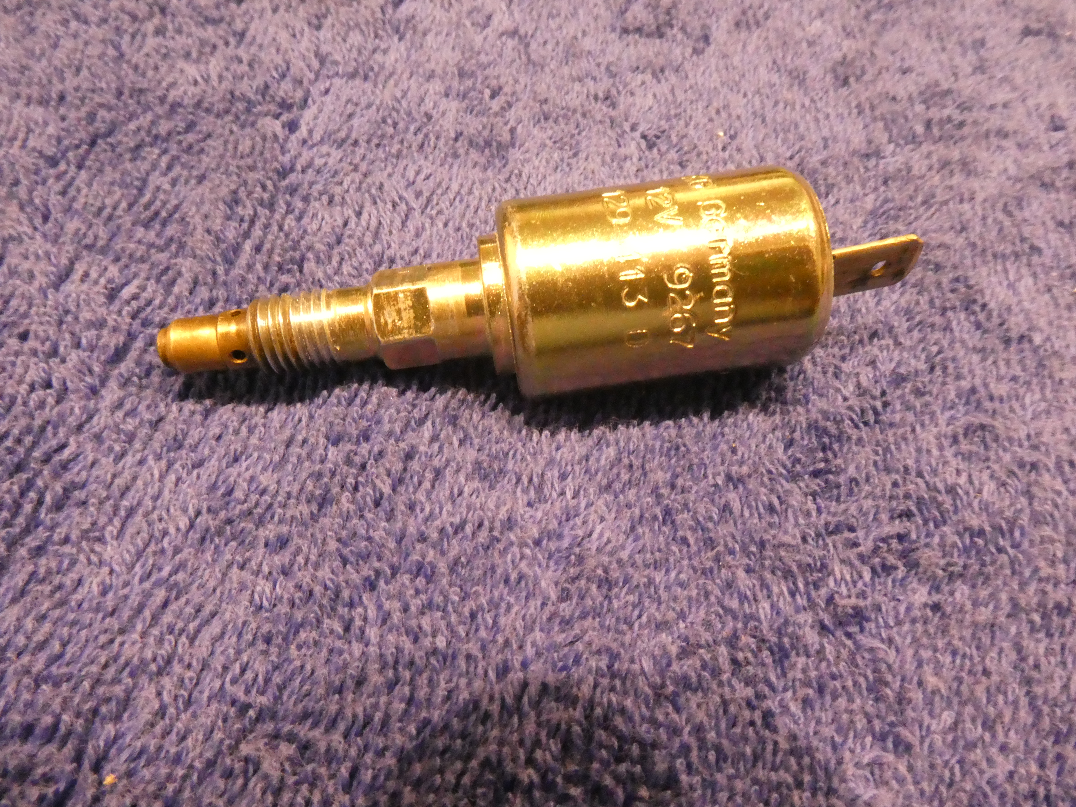

Nachdem die Vergaser grundeingestellt sind, geht es nun an die restlichen Anbauteile. Ich wechsel wieder auf den linken Vergaser, da dort etwas mehr los ist.
Hier das Leerlaufabschaltventil. Damit wird beim Abschalten der Zündung der Gemischstrom in den Zentralleerlauf gestoppt. Der Stopfen am Ventil darf keine Schäden oder Deformationen aufweisen. Wenn ja muss es ersetzt werden. Die Ventile sind ohne Probleme als Nachbau zu bekommen.
Das Ventil darf nicht mit Teflonband oder ähnlichem abgedichtet werden. Bei beschädigten Gewinden wird sowas schon einmal gemacht. Dann fehlt dem Ventil die Masse vom Vergaser und arbeitet nicht richtig.
