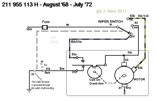

Laut Schaltplan müsste ich folgende Klemmen am Schalter haben:
30
53a
31b
53
53b
31

Hallo Dietmar,
die benötigten Teile mit den Nummern findest Du hier ab dieser Seite:
https://www.volkswagen-classic-parts.de ... .html#/404 Viel Vergnügen mit dem Kupferwurm.
Das wäre mir auch nicht anders ergangen, da hat jemand einen Fremdschalter hinein gebastelt.
… beim Originalschalter schon.
Womöglich, Du müsstest anhand der Kontakte das benötigte Schaltschema des Schalters heraus finden und wenn es passt, dann könnte das etwas werden: Ansonsten versuchen einen Originalschalter zu bekommen,

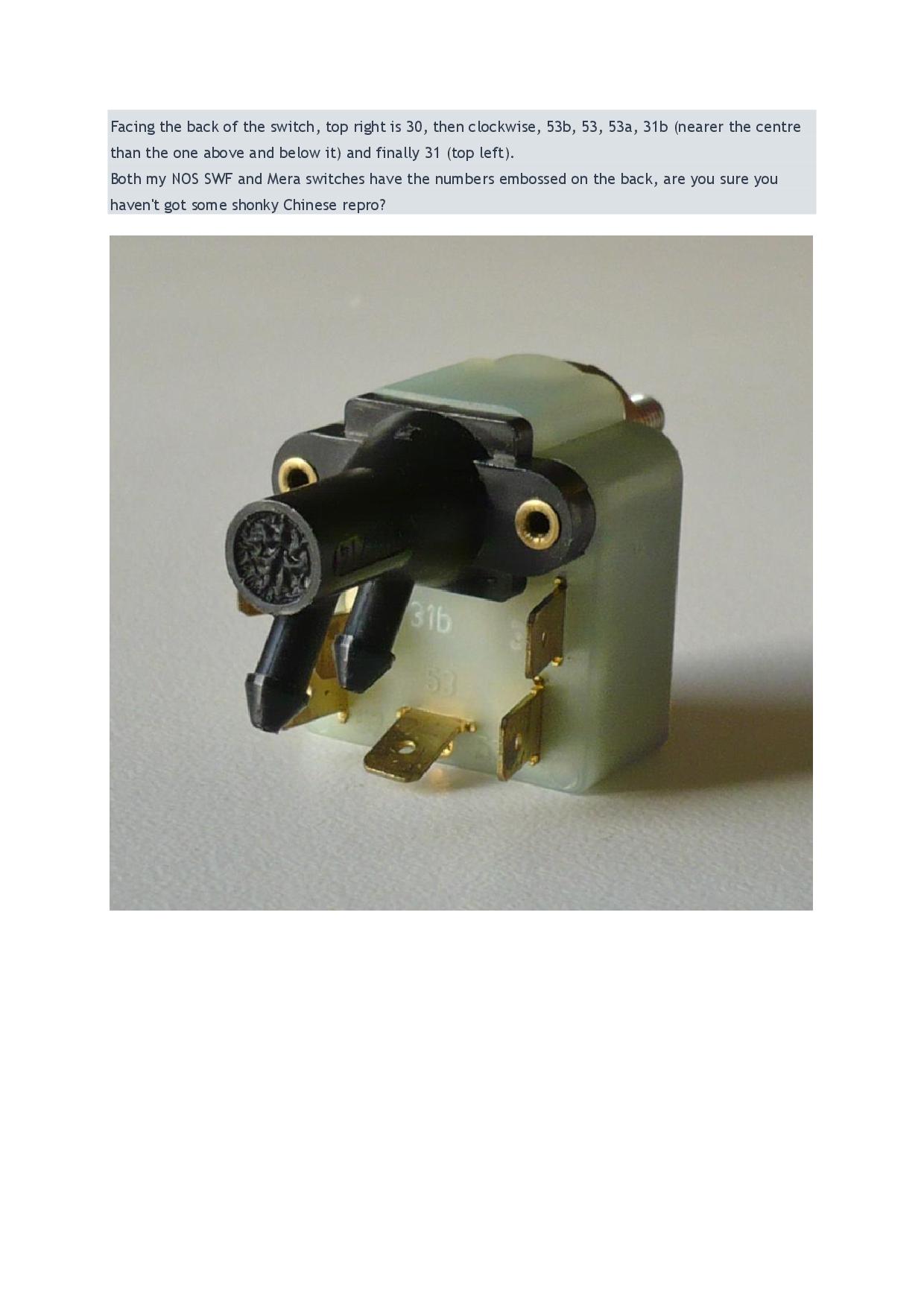

Re: Klemmenbezeichnung Scheibenwischerschalter
Ich bin es wieder.
Im Fundus haben wir noch einen „originalen“ Schalter gefunden.
Der hat zwar die Klemmen beschriftet, aber mit Nummern die nicht mit dem Schaltplan übereinstimmen.
Klemme 54 statt 53 usw…
Ich bin verwirrt ………… könnt Ihr mir helfen?
Gruß Dietmar
Ich bin es wieder.
Gruß Dietmar

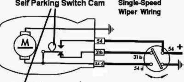

- aircooled68
- Beiträge: 2560
Der ist nur einpolig. Wahrscheinlich Käfer oder so.
54 ist +
54b zum Motor
31 ist -
31b der Rücklauf
Keine Ahnung ob man das mit dem Rücklauf hinbekommt, Es würde auf jeden Fall Stufe 2 fehlen.
Gruß Jan
54 ist +
54b zum Motor
31 ist -
31b der Rücklauf
Gruß Jan
- Beiträge: 7666
Moin Dietmar,
ja, ist so wie es Jan beschrieben hat. Der Schalter ist def. nur für eine Geschwindigkeit ausgelegt, kannste also so nicht verwenden, vielleicht noch den Rest.
