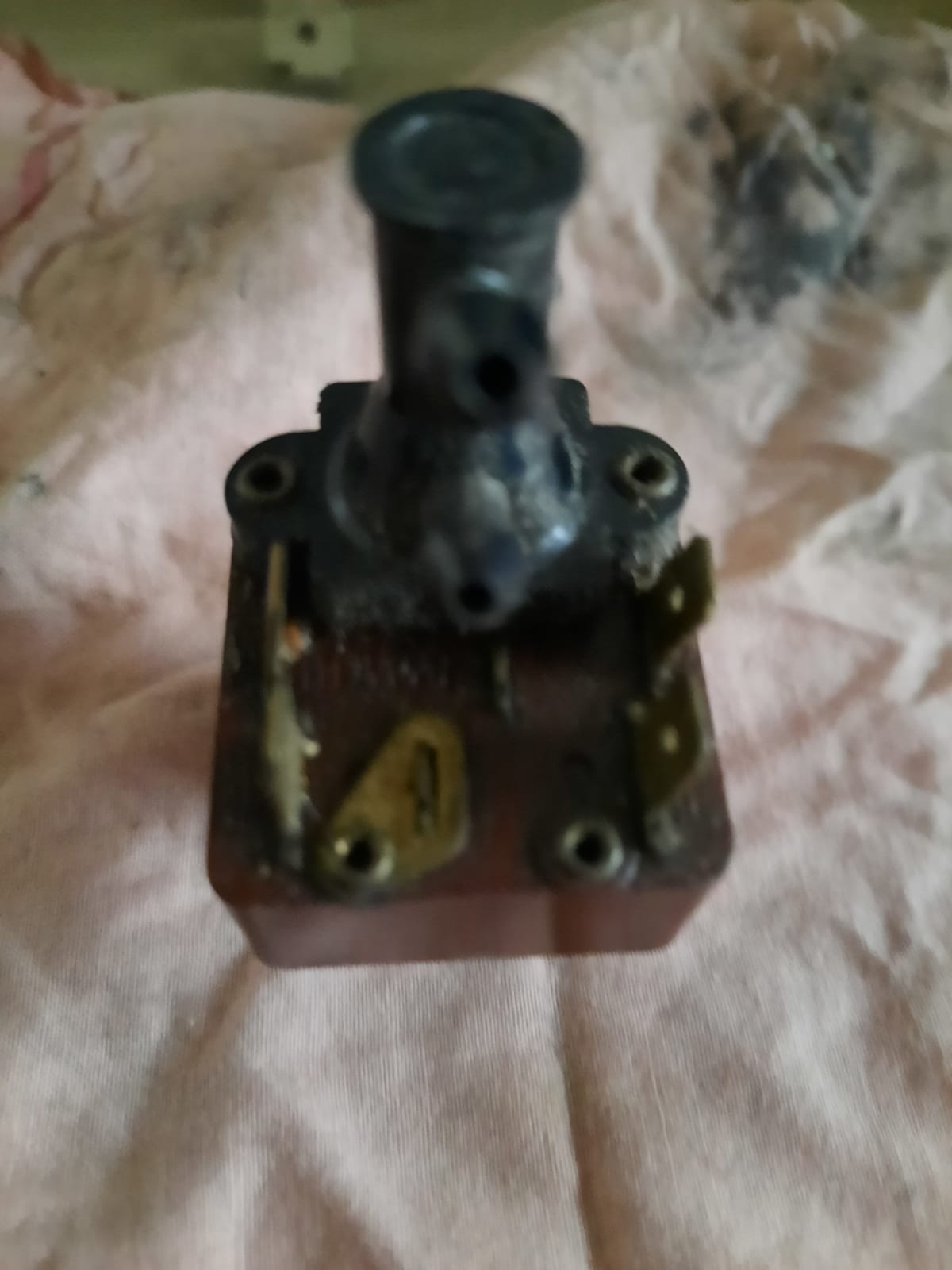

Derzeit helfe ich einem Garagennachbarn beim verkabeln seines T2.
Beim Scheibenwischerschalter komme ich gerade nicht weiter.
Auf dem Schalter sind leider keine Klemmenbezeichnungen aufgedruckt.
Könnt ihr mir dabei weiterhelfen?
Laut Schaltplan müsste ich folgende Klemmen am Schalter haben:
30
53a
31b
53
53b
31
Ich freue mich auf Eure Antworten!
Gruß Dietmar

Im Fundus haben wir noch einen „originalen“ Schalter gefunden.
Der hat zwar die Klemmen beschriftet, aber mit Nummern die nicht mit dem Schaltplan übereinstimmen.
Klemme 54 statt 53 usw…
Ich bin verwirrt ………… könnt Ihr mir helfen?
Gruß Dietmar

- Beiträge: 2624
Re: Klemmenbezeichnung Scheibenwischerschalter
Der ist nur einpolig. Wahrscheinlich Käfer oder so.
54 ist +
54b zum Motor
31 ist -
31b der Rücklauf
Keine Ahnung ob man das mit dem Rücklauf hinbekommt, Es würde auf jeden Fall Stufe 2 fehlen.
Gruß Jan
54 ist +
54b zum Motor
31 ist -
31b der Rücklauf
Gruß Jan
- Beiträge: 7776
Moin Dietmar,
ja, ist so wie es Jan beschrieben hat. Der Schalter ist def. nur für eine Geschwindigkeit ausgelegt, kannste also so nicht verwenden, vielleicht noch den Rest.
Hall zusammen,
Vielen Dank für Eure Unterstützung ………
Jetzt wischt der Wischer wieder !!!
Lg Dietmar
Lg Dietmar
