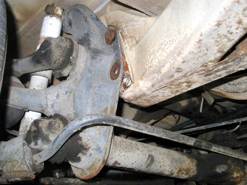

Ich habe mal ein Bild angehängt, kann man nich viel erkennnen ist noch sehr dreckig.

Re: Vorderachse von Bundbuchsen auf Traggelenk umbauen
Der Abstand der Achsrohre nicht.Zum T2 nach 8/68 hat sich der Abstand der Achsrohre sowie der Befestigungslöcher (120mm) geändert.
Der ist beim T2a und beim T2b identisch und beträgt Mitte bis Mitte 175 mm.
Grüße aus der Pfalz
Tom
68‘er T2a Achskörper passt. Kleiner Lochabstand mit Kugelgelenktragarmen.
Tragarme sind gleich mit T2b und so kannst Du Dir Originalen Scheibenbremsachsschenkel fahren.
Lochkreis dann T2b 5x112
