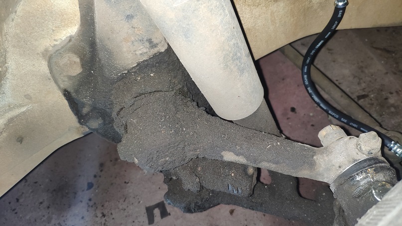

Ich habe mal ein Bild angehängt, kann man nich viel erkennnen ist noch sehr dreckig.
Dann hilft mir eine neue Vorderachse also gar nichts.
Lochabstand ist 90mm
Dann muss ich wohl die Bundbolzen komplett überarbeiten...
