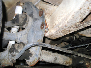

Ich habe mal ein Bild angehängt, kann man nich viel erkennnen ist noch sehr dreckig.
T2Tom
Beiträge: 925
Registriert: 22.02.2009 10:41
Re: Vorderachse von Bundbuchsen auf Traggelenk umbauen
Beitrag von T2Tom »
Zum T2 nach 8/68 hat sich der Abstand der Achsrohre sowie der Befestigungslöcher (120mm) geändert.
Der Abstand der Achsrohre nicht.
Der ist beim T2a und beim T2b identisch und beträgt Mitte bis Mitte 175 mm.
Grüße aus der Pfalz
Tom
splitti56
Beiträge: 50
Registriert: 12.12.2007 21:39
Beitrag von splitti56 »
68‘er T2a Achskörper passt. Kleiner Lochabstand mit Kugelgelenktragarmen.
Tragarme sind gleich mit T2b und so kannst Du Dir Originalen Scheibenbremsachsschenkel fahren.
Lochkreis dann T2b 5x112
