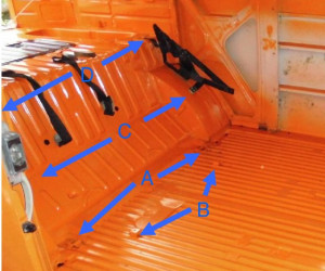

ich habe nochmal eine Frage bezüglich der Schlafbank-Befestigung.
Es hat sich ja rausgestellt, dass ich die 3/4 Schlafbank in dem Bus verbaut hatte. Ich benötige ja neue Befestigungspunkte für die Schlafbank in kompletter Breite.
Kann ich da mit Nietmuttern arbeiten, oder wie würdet Ihr das machen?
Viele Grüße, Peter

Moin Peter,
D - je eine Blindnietmutter in M5 bzw. M6 dann von oben Senkkopfschrauben
(Ich hab es auch schon gesehen, dass da Blech-Senk-Schrauben in 5 mm eingesetzt waren.)
C - je 2 x M6 Schrauben vom Radkasten her, unterlegt mit je einer ausreichend dimensionierten Blechplatte und von oben Muttern mit unterlegten Federringen,
ev. Muttern mit Bund und Sperrverzahnung
A - 2 x Hammerschrauben, oben Muttern mit unterlegten Karosseriescheiben
B - 2 x Sechskantschrauben mit entsprechend großen Karosseriescheiben
Dann ist das so, wie seinerzeit von Westfalia hergestellt und es sollte keine Probleme beim TÜV geben (vorschriftsmäßig befestigter Sitzplatz für Personenbeförderung).

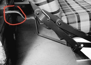

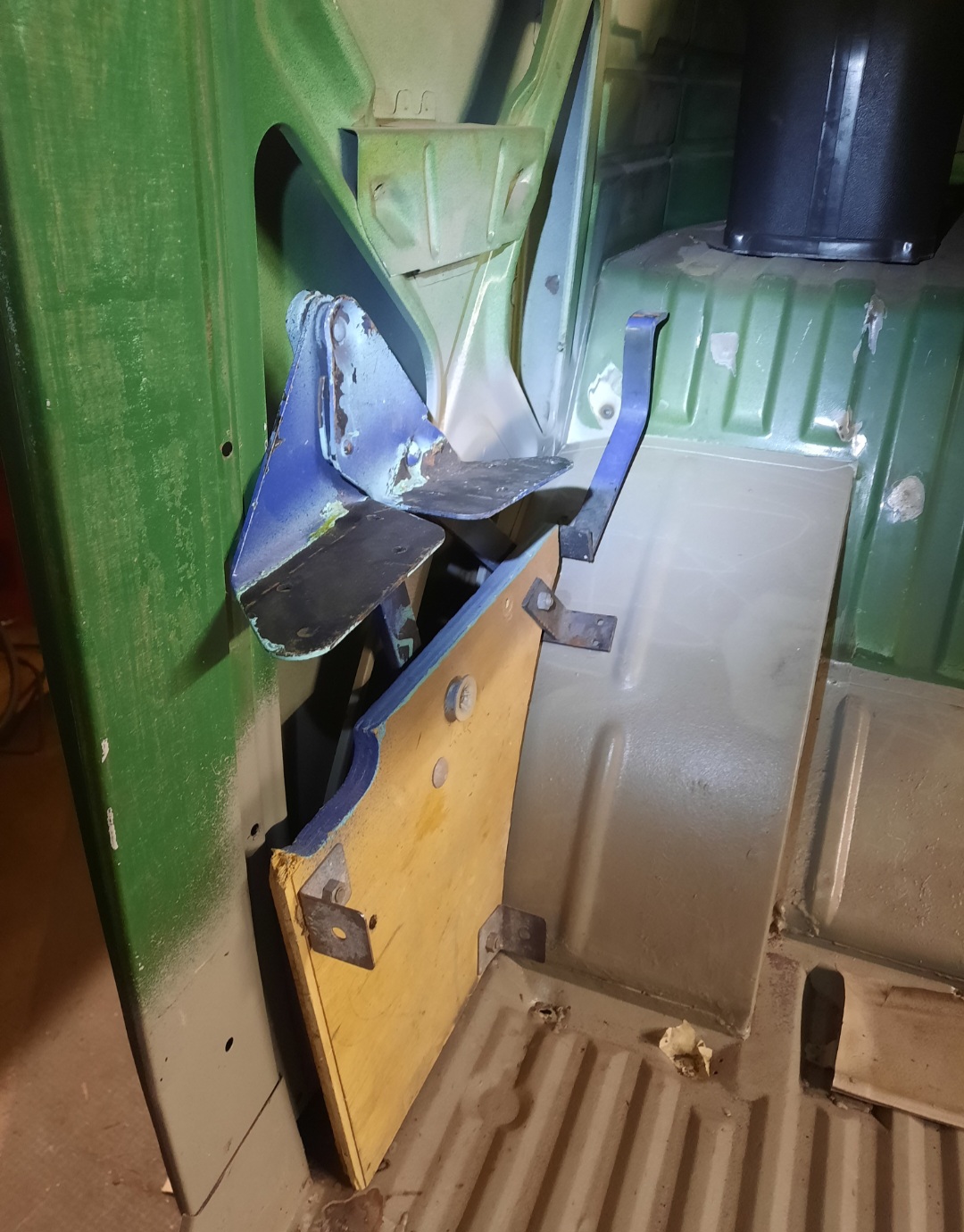

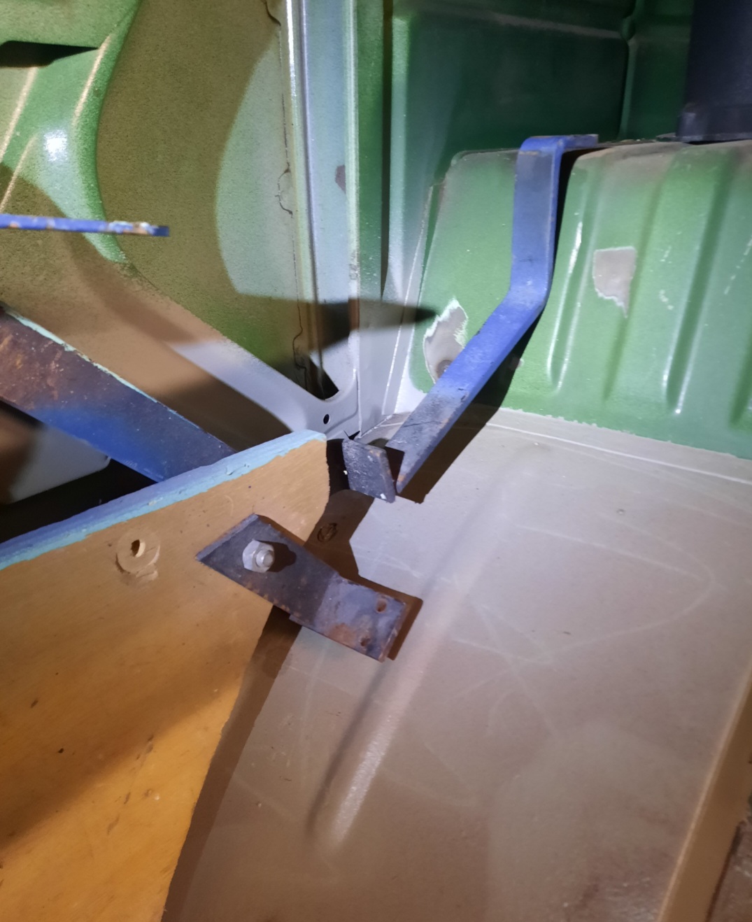

Hallo Forum. Ich brauche mal euer Wissen. Hab vor Ewigkeiten Scharniere für eine Klappbank gekauft und erstmal eingelagert. Wollte sie schon zum Strahlen geben und hab sie vorher mal ran gehalten. Toll...was hab ich da gekauft? T3? der letzte Biegung im Halter (rot) hab ich nicht. Wenn ich also die Seitenwand auf den Boden stelle trifft der Halter zu tief auf das Blech über dem Tank. Halte ich es oben auf die Höhe passt es weder von der Biegung noch unten zum Ladeboden...
Erik
Erik

Hallo Erik,
Es sollte so aussehen, wie hier zu sehen ist, da soll die Lehne aufliegen (bzw. rechts neben Deinem roten Kreis).
viewtopic.php?p=280416#p280416
Sorry, weiß der Geier.

Sieht so aus, als ob das letzte Stück der Halter, das eigentlich auf den Kofferboden gehört, abgeschnitten ist. Du hast quasi nur noch die erste Stufe .suomi_bus*818 hat geschrieben: ↑30.01.2023 19:51 Hallo Forum. Ich brauche mal euer Wissen. Hab vor Ewigkeiten Scharniere für eine Klappbank gekauft und erstmal eingelagert. Wollte sie schon zum Strahlen geben und hab sie vorher mal ran gehalten. Toll...was hab ich da gekauft? T3? der letzte Biegung im Halter (rot) hab ich nicht. Wenn ich also die Seitenwand auf den Boden stelle trifft der Halter zu tief auf das Blech über dem Tank. Halte ich es oben auf die Höhe passt es weder von der Biegung noch unten zum Ladeboden...
Erik
