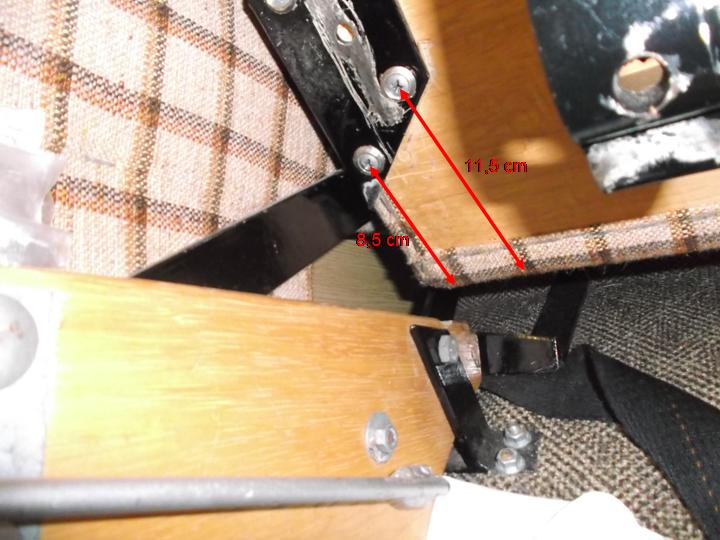

Ich hab die Maße aus dem Bild genommen. Naja, dann hab ich nochmal was zu tunNorbert*848b hat geschrieben: ↑24.03.2021 18:54 Ich hoffe, Du hast jetzt die richtigen Maße für Deine "alten" Beschläge erwischt.
Hier die Maße von meiner Schlaf-Bank MJ '72, sollte also Deiner entsprechen:
Rückenlehne: 139 x 47 cm
Sitzfläche: 138,5 x 54 cm
Polster-Stärke jeweils 13 cm
Die Höhe der Frontplatte müsste ich einmal nachmessen.

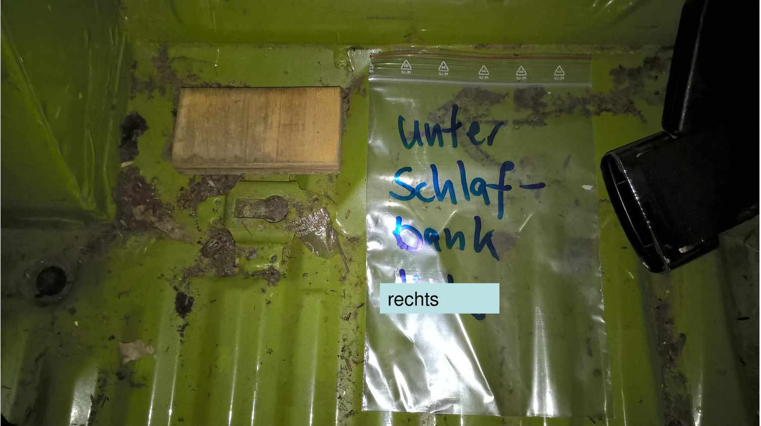

Hallo Norbert,
. Passt der Boden denn?

Re: Bilder Schlafbank
Der Boden müsste passen. Ich hab ein paar zusätzliche Elektrokabel in den Boden gelegt zB für hintere Lautsprecher und noch ein Haufen anderen Unsinn.
Hi Jan, danke schön für die Info!aircooled68 hat geschrieben: ↑24.03.2021 20:19 Der Boden müsste passen. Ich hab ein paar zusätzliche Elektrokabel in den Boden gelegt zB für hintere Lautsprecher und noch ein Haufen anderen Unsinn.
Hallo Peter,
EDIT 25. März 2021, 18:30: Korrektur, es muss 33,5cm heißen, sorry wegen der Verwirrung.
Original ist Pappelsperrholz verbaut, was auch TÜV-konform ist.
Ich habe inzwischen Multiplex-Platten in Birke eingesetzt, die biegen sich halt nicht ganz so durch. Der TÜV bemerkt das auch nicht, da ist ja die Polsterung drüber.
Auch solltest Du an einem Scharnier erst einmal ausprobieren, wie die Löcher in den Platten sowie den Bügeln zu setzen sind.
Arbeite erst einmal mit "Spielbrettern" (und Polsterstücken) , die in der Länge / Stärke passen, aber halt schmaler und somit handlicher sind.
Dann kannst Du den ein- sowie ausgeklappten Zustand besser in den Griff bekommen.
Hier noch Bilder, die vielleicht hilfreich sind:
Es sind 39,5 cm ohne aufgelegte Stahlschiene.Norbert*848b hat geschrieben: ↑24.03.2021 18:54 Die Höhe der Frontplatte müsste ich einmal nachmessen.
Da darf ich noch die Materialstärke ergänzen: 21 - 22 mm.Norbert*848b hat geschrieben: ↑24.03.2021 18:54 Hier die Maße von meiner Schlaf-Bank MJ '72, sollte also Deiner entsprechen:

... weiter geht's:
Bei der Höhe ist mir ein Tippfehler unterlaufen.
EDIT 25. März 2021, 18:30: Nein, doch nicht.
Bitte die Ausgleichsbrettchen nicht vergessen.
Hallo Peter,
Gestern ist mir leider ein Fehler beim Ausmessen der Höhe des Frontbrettes unterlaufen.
(Ich weiß gerade nicht, was ich da wohl geraucht hatte.
Da sind mir heute nun doch Zweifel gekommen und ich hab eben noch einmal nachgemessen.
Richtig muss es heißen 33,5 cm bei dieser Westfalia-Schlafbank mit den älteren (grauen!) Scharnieren.
Ich will hoffen, dass Du da nicht schon eine Leiste dran geleimt hast.
Gern geschehen.
Hallo Peter,
so sieht eine Rückbank für die Scharniere aus, die auf Deinem Bild zu sehen sind:
Die Scharniere für eine Sitzbank über die gesamte Breite sehen so aus:
Sitzposition:
Schlafposition:
Und so sieht das ganze montiert an einer Helsinki Sitzbank aus.
Gruß Ole
Sitzposition:
Schlafposition:
Gruß Ole
