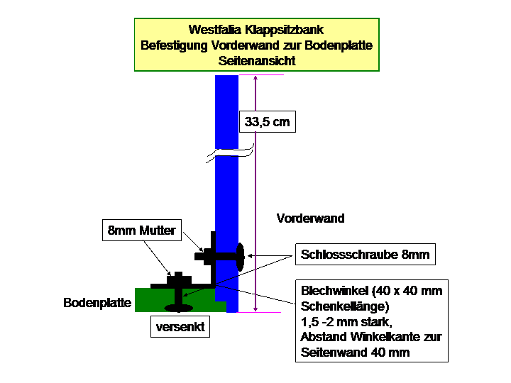

Norbert*848b hat geschrieben: 24.03.2021 18:54 Die Höhe der Frontplatte müsste ich einmal nachmessen.
Es sind 39,5 cm ohne aufgelegte Stahlschiene.
EDIT 25. März 2021, 18:30: Korrektur, es muss 33,5cm heißen, sorry wegen der Verwirrung.

Frontplatte auf Boden
Bitte die Ausgleichsbrettchen nicht vergessen.
Ausgleichsbrettchen links und rechts

Gestern ist mir leider ein Fehler beim Ausmessen der Höhe des Frontbrettes unterlaufen.
(Ich weiß gerade nicht, was ich da wohl geraucht hatte. :stupid: )
Da sind mir heute nun doch Zweifel gekommen und ich hab eben noch einmal nachgemessen.
Richtig muss es heißen 33,5 cm bei dieser Westfalia-Schlafbank mit den älteren (grauen!) Scharnieren.
Ich will hoffen, dass Du da nicht schon eine Leiste dran geleimt hast. :D
