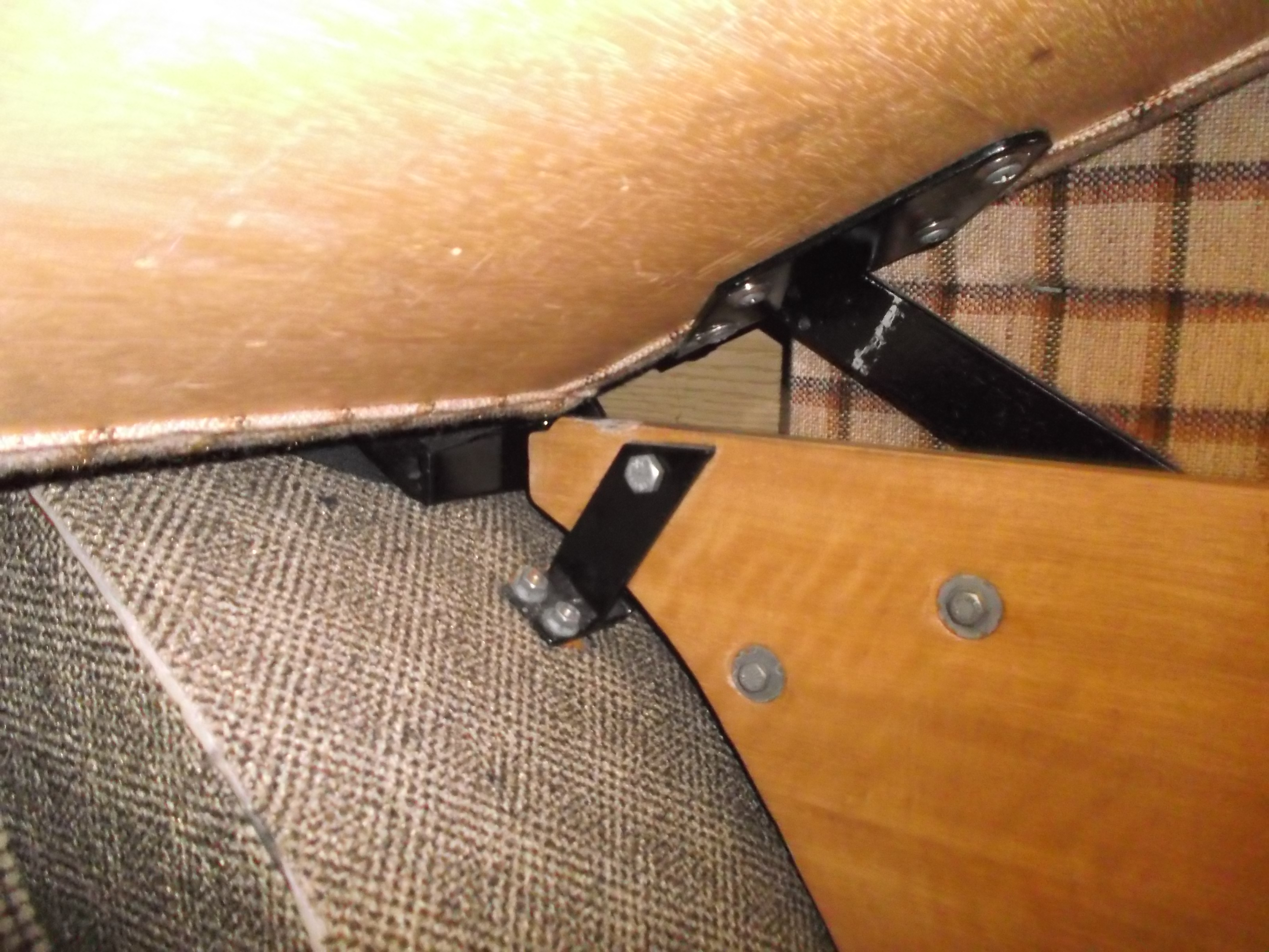

Ich hab die Maße aus dem Bild genommen. Naja, dann hab ich nochmal was zu tunNorbert*848b hat geschrieben: ↑24.03.2021 18:54 Ich hoffe, Du hast jetzt die richtigen Maße für Deine "alten" Beschläge erwischt.
Hier die Maße von meiner Schlaf-Bank MJ '72, sollte also Deiner entsprechen:
Rückenlehne: 139 x 47 cm
Sitzfläche: 138,5 x 54 cm
Polster-Stärke jeweils 13 cm
Die Höhe der Frontplatte müsste ich einmal nachmessen.
Irgendwo in meinem Archiv hätte ich wohl noch aussagekräftige Bilder, muss einmal in Ruhe danach suchen, jetzt ruft erst einmal die Werkstatt nach mir.![]()
Bilder Schlafbank

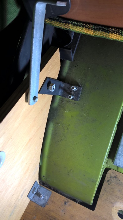

Auch solltest Du an einem Scharnier erst einmal ausprobieren, wie die Löcher in den Platten sowie den Bügeln zu setzen sind.
Arbeite erst einmal mit "Spielbrettern" (und Polsterstücken) , die in der Länge / Stärke passen, aber halt schmaler und somit handlicher sind.
Dann kannst Du den ein- sowie ausgeklappten Zustand besser in den Griff bekommen.
Hier noch Bilder, die vielleicht hilfreich sind:
Es sind 39,5 cm ohne aufgelegte Stahlschiene.Norbert*848b hat geschrieben: ↑24.03.2021 18:54 Die Höhe der Frontplatte müsste ich einmal nachmessen.
EDIT 25. März 2021, 18:30: Korrektur, es muss 33,5cm heißen, sorry wegen der Verwirrung.
Da darf ich noch die Materialstärke ergänzen: 21 - 22 mm.Norbert*848b hat geschrieben: ↑24.03.2021 18:54 Hier die Maße von meiner Schlaf-Bank MJ '72, sollte also Deiner entsprechen:
Original ist Pappelsperrholz verbaut, was auch TÜV-konform ist.
Ich habe inzwischen Multiplex-Platten in Birke eingesetzt, die biegen sich halt nicht ganz so durch. Der TÜV bemerkt das auch nicht, da ist ja die Polsterung drüber.

Re: Bilder Schlafbank
Hallo Peter,
so sieht eine Rückbank für die Scharniere aus, die auf Deinem Bild zu sehen sind:
Die Scharniere für eine Sitzbank über die gesamte Breite sehen so aus:
Sitzposition:
Schlafposition:
Und so sieht das ganze montiert an einer Helsinki Sitzbank aus.
Gruß Ole
Sitzposition:
Schlafposition:
Gruß Ole
