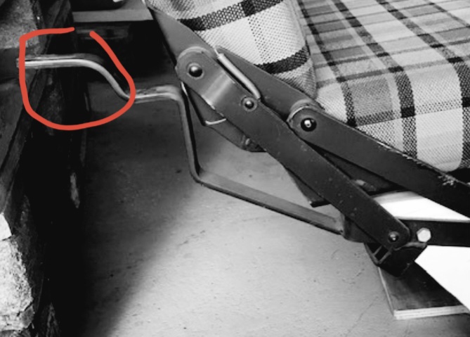

Hallo Forum. Ich brauche mal euer Wissen. Hab vor Ewigkeiten Scharniere für eine Klappbank gekauft und erstmal eingelagert. Wollte sie schon zum Strahlen geben und hab sie vorher mal ran gehalten. Toll...was hab ich da gekauft? T3? der letzte Biegung im Halter (rot) hab ich nicht. Wenn ich also die Seitenwand auf den Boden stelle trifft der Halter zu tief auf das Blech über dem Tank. Halte ich es oben auf die Höhe passt es weder von der Biegung noch unten zum Ladeboden...

suomi_bus*818 hat geschrieben: 30.01.2023 19:51 Toll...was hab ich da gekauft? T3?
Sorry, weiß der Geier. :(
Es sollte so aussehen, wie hier zu sehen ist, da soll die Lehne aufliegen (bzw. rechts neben Deinem roten Kreis).
viewtopic.php?p=280416#p280416

suomi_bus*818 hat geschrieben: 30.01.2023 19:51 Hallo Forum. Ich brauche mal euer Wissen. Hab vor Ewigkeiten Scharniere für eine Klappbank gekauft und erstmal eingelagert. Wollte sie schon zum Strahlen geben und hab sie vorher mal ran gehalten. Toll...was hab ich da gekauft? T3? der letzte Biegung im Halter (rot) hab ich nicht. Wenn ich also die Seitenwand auf den Boden stelle trifft der Halter zu tief auf das Blech über dem Tank. Halte ich es oben auf die Höhe passt es weder von der Biegung noch unten zum Ladeboden...
Erik
Sieht so aus, als ob das letzte Stück der Halter, das eigentlich auf den Kofferboden gehört, abgeschnitten ist. Du hast quasi nur noch die erste Stufe .
