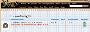

Zamba hat geschrieben: 25.11.2021 23:28 Also ich habe seit über 3 Jahren die von Bugwelder drin. Ohne jede Beanstandung.
https://shop.bugwelder.com/fahrzeugteil ... 15417.html
Hi Gudrun,
mit etwas Glück hast du vor drei Jahren noch eine NOS Scheibe bekommen.
Wenn man Aktuell auf die Webseite geht ist die Scheibe erst verfügbar, aber dann im Warenkorb erscheint folgendes:
Auf den ersten Blick ist die Scheibe ja noch lieferbar, auf den zweiten Blick ist sie nicht verfügbar.
Wie es dazu kommt ist schwer zu sagen: viewtopic.php?f=9&t=29418
Daraus schließe ich, das man auch bei Bugwelder auf die am Markt verfügbaren Qualitäten zurück greifen muss.
Und das verheißt leider nichts gutes. Die Kürzel OE und OEM sind nicht weit voneinander entfernt.
Und die OEM Scheiben haben leider nicht viel mit der original Qualität zu tun.

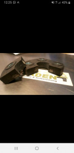

Hier ist eine Scheibe mit Metallgewebe im Inneren.

Onkel_e hat geschrieben: 06.12.2021 12:25 Hier ist eine Scheibe mit Metallgewebe im Inneren.
Ganz toll, aber was sagt mir das :confused:
Das Bild, ohne eine weitere Beschreibung ist unnütz.

Ich denke, die ist genau so unbrauchbar wie die anderen.
Das Gewebe müsste in "8ten" um die Hülsen verlaufen um die Lenkkräfte sicher vom Oberteil der Lenkung auf das Unterteil zu übertragen.
Alle anderen Varianten sagen mir nicht zu, weil die Hülsen einfach, da unbewehrt, aus dem Gummi rausbrechen können. Ich würde eher eine rissige Originalscheibe verwenden als eine der bisher gezeigten Repros.

T2Tom hat geschrieben: 06.12.2021 12:49
Grüße aus der Pfalz
Tom
Die Scheibe kommt von 1eins8acht1eins Kübelteile Tjaden. Mehr kann ich dir dazu nicht sagen, aber er war so freundlich, eine Scheibe zu zerschneiden um das Innenleben preiszugeben. Es scheint ja nochmal eine ganz andere Scheibe als die bisher gezeigten zu sein.
