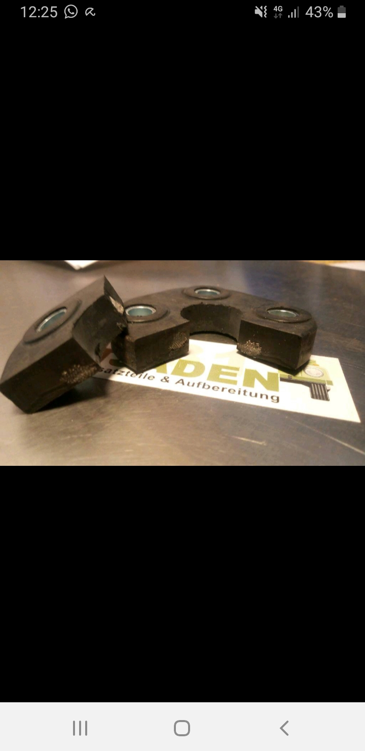

Hier ist eine Scheibe mit Metallgewebe im Inneren.

Onkel_e hat geschrieben: 06.12.2021 12:25 Hier ist eine Scheibe mit Metallgewebe im Inneren.
Ganz toll, aber was sagt mir das :confused:
Das Bild, ohne eine weitere Beschreibung ist unnütz.

Re: Repro Hardyscheibe SGF 98 (und andere?) Test und Warnung
Beitrag von kabul »
Ich denke, die ist genau so unbrauchbar wie die anderen.
Das Gewebe müsste in "8ten" um die Hülsen verlaufen um die Lenkkräfte sicher vom Oberteil der Lenkung auf das Unterteil zu übertragen.
Alle anderen Varianten sagen mir nicht zu, weil die Hülsen einfach, da unbewehrt, aus dem Gummi rausbrechen können. Ich würde eher eine rissige Originalscheibe verwenden als eine der bisher gezeigten Repros.
Meine Meinung, ohne tiefergehenden Sachverstand...

T2Tom hat geschrieben: 06.12.2021 12:49
Grüße aus der Pfalz
Tom
Die Scheibe kommt von 1eins8acht1eins Kübelteile Tjaden. Mehr kann ich dir dazu nicht sagen, aber er war so freundlich, eine Scheibe zu zerschneiden um das Innenleben preiszugeben. Es scheint ja nochmal eine ganz andere Scheibe als die bisher gezeigten zu sein.
