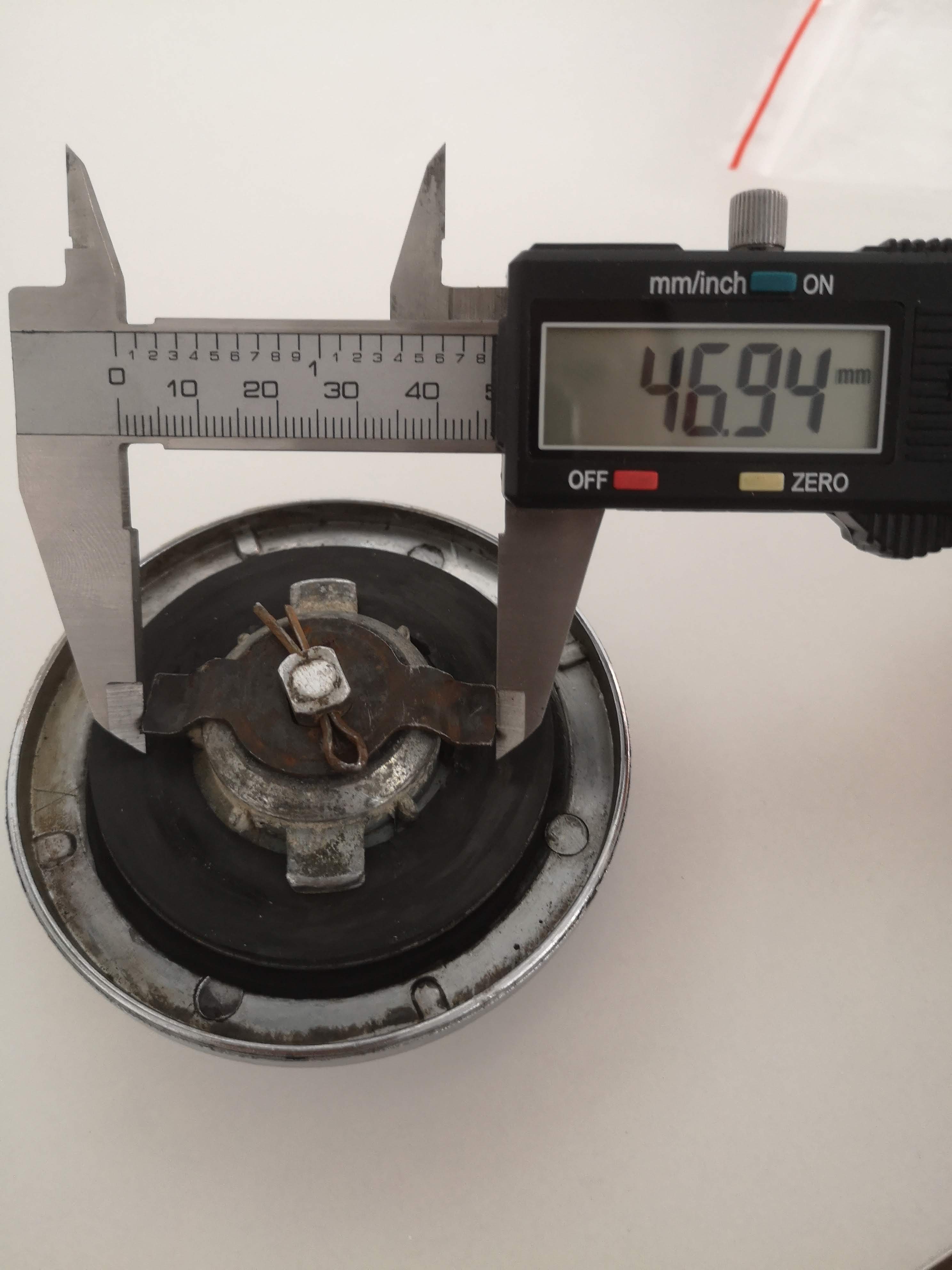

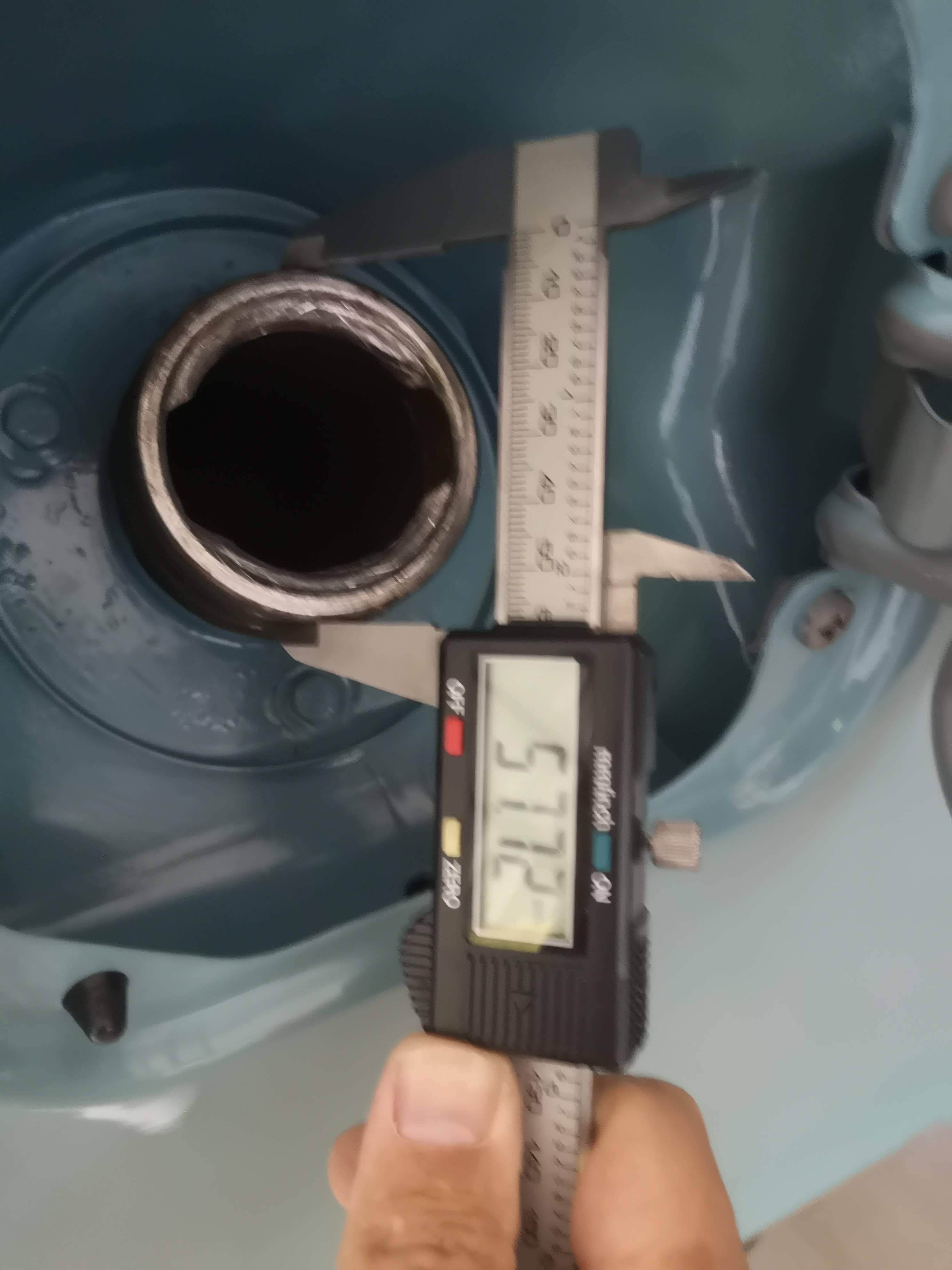

jetzt habe ich schon den zweiten Tankdeckel versucht und der passt auch nicht. Zudem ist mir noch aufgefallen dass das Rohr von innen rostig ist.
Mein Stutzen hat folgende Maße:
Außen: 57,72 mm
Innen ohne Verriegelungsblech: 47,52 mm
Innen mit Verriegelungsblech: 40,70 mm
Die zwei im Link passen schon mal NICHT.

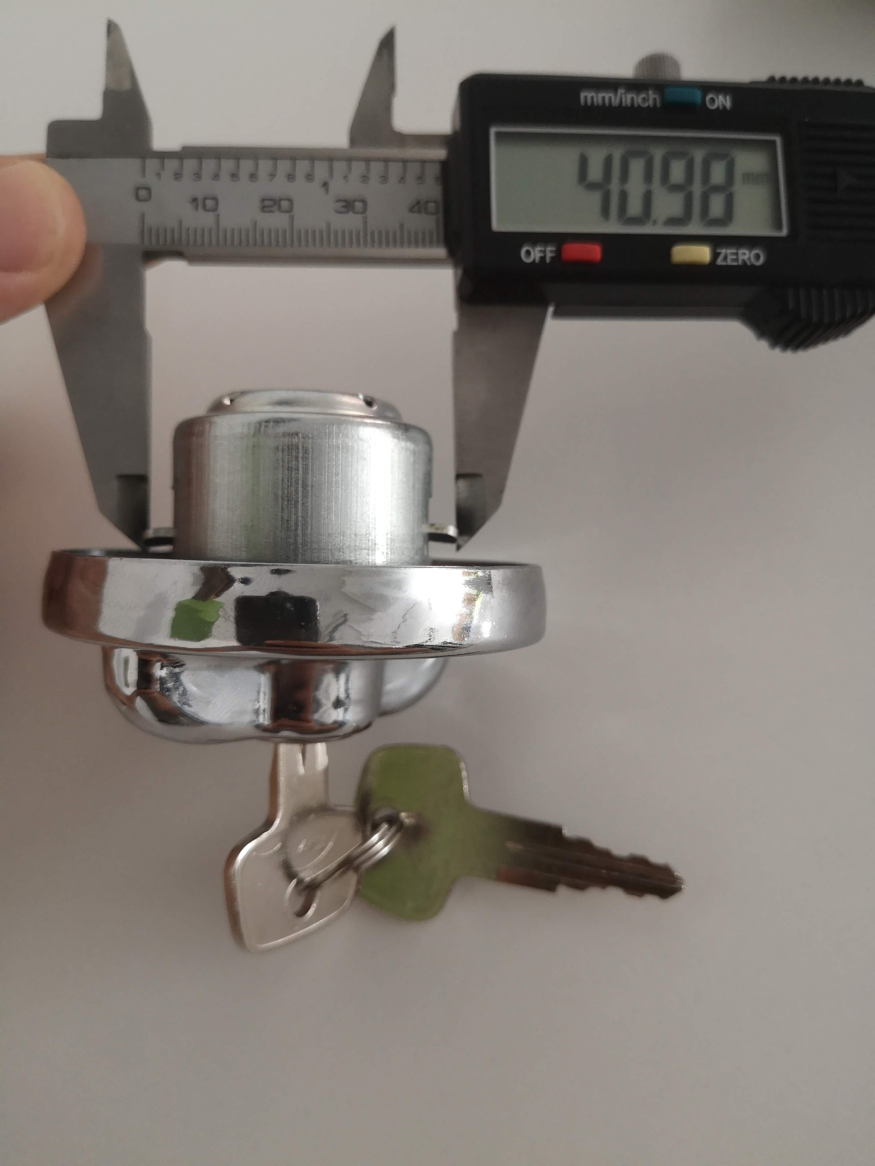

der erste links ist zumindest die richtige Verschlussart aber er ist deutlich zu klein. Seine zwei Haltenasen sind mit 40,90 mm Abstand zu kurz. Habt ihr noch eine Idee?
Tankdeckel aus dem ersten Link mit zu kleinen Abstand zwischen den Haltenasen. 40,90 mm

so sieht übrigens der Tankdeckel aus der bei mir beim Kauf dabei war.

Olli239
Beiträge: 877
Registriert: 20.06.2012 20:11
Re: Welcher Tankdeckel passt
Beitrag von Olli239 »
das ist American Engineering… da wurde irgend ein US Teil draufgeschraubt… deswegen passt bei dir auch kein T2 Tankdeckel…

Feinbein
Beiträge: 648
Registriert: 08.02.2010 11:00
Beitrag von Feinbein »
Ganz schön verrostet dein Tankstutzen :shock:
