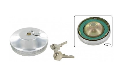

Die Frage ist die gleiche. Welcher abschließbare Tankdeckel passt hier?
Ist das der richtige
https://www.aircooledshop.com/VWT2/Tank ... anguage=de
Beste Grüße
Dami
T2a, Bj 71, US Version aus Californien

schade, der bestellte Tankdeckel passt doch nicht :roll: Welche wäre denn der richtige?
Hier nochmal ein paar Bilder.
Beste Grüße
Dami

jetzt habe ich schon den zweiten Tankdeckel versucht und der passt auch nicht. Zudem ist mir noch aufgefallen dass das Rohr von innen rostig ist.
Mein Stutzen hat folgende Maße:
Außen: 57,72 mm
Innen ohne Verriegelungsblech: 47,52 mm
Innen mit Verriegelungsblech: 40,70 mm
Die zwei im Link passen schon mal NICHT.
https://www.aircooledshop.com/product_i ... no_boost=1
https://www.aircooledshop.com/VWT2/Tank ... 1551C.html
der erste links ist zumindest die richtige Verschlussart aber er ist deutlich zu klein. Seine zwei Haltenasen sind mit 40,90 mm Abstand zu kurz. Habt ihr noch eine Idee?
Beste Grüße
Dami

so sieht übrigens der Tankdeckel aus der bei mir beim Kauf dabei war.
Beste Grüße
Dami
Olli239
Beiträge: 891
Registriert: 20.06.2012 20:11
Re: Welcher Tankdeckel passt
Beitrag von Olli239 »
das ist American Engineering… da wurde irgend ein US Teil draufgeschraubt… deswegen passt bei dir auch kein T2 Tankdeckel…
Olli
