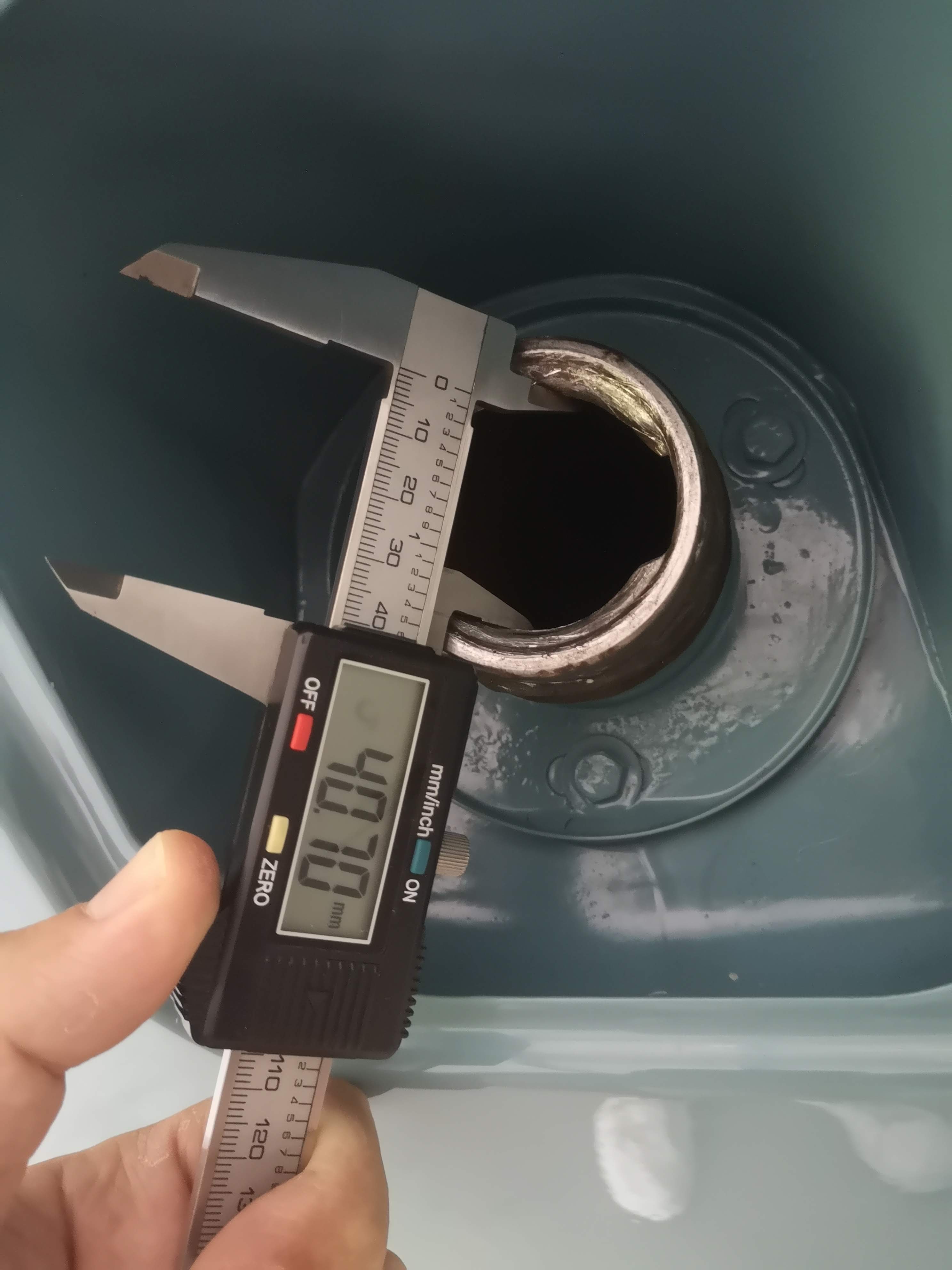

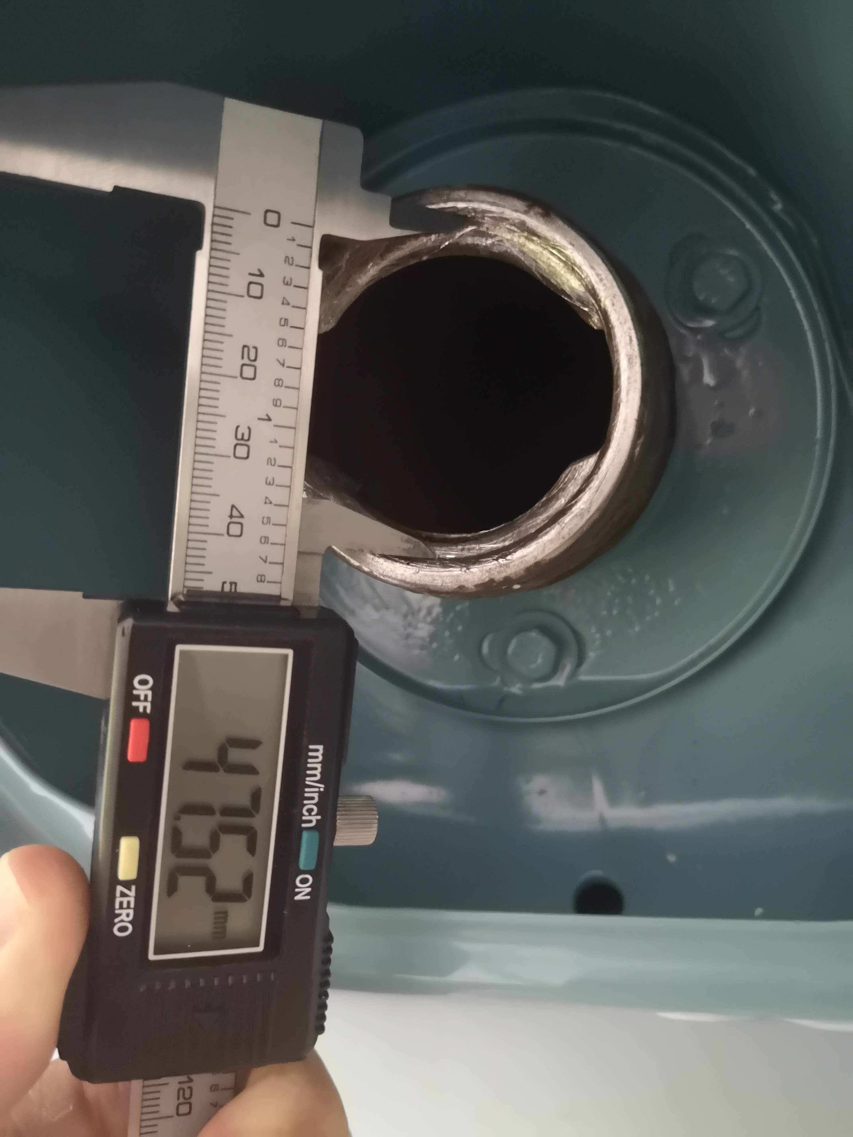

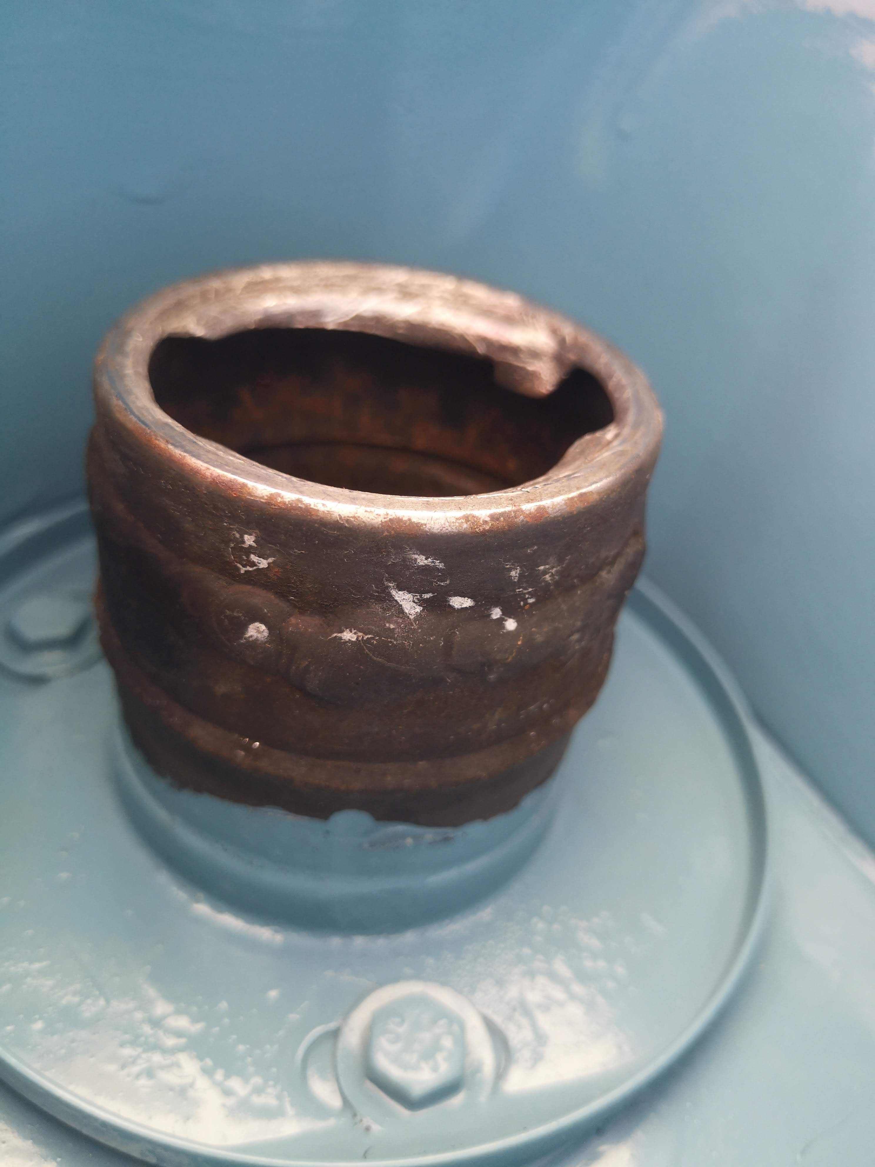

jetzt habe ich schon den zweiten Tankdeckel versucht und der passt auch nicht. Zudem ist mir noch aufgefallen dass das Rohr von innen rostig ist.
Mein Stutzen hat folgende Maße:
Außen: 57,72 mm
Innen ohne Verriegelungsblech: 47,52 mm
Innen mit Verriegelungsblech: 40,70 mm
Die zwei im Link passen schon mal NICHT.
https://www.aircooledshop.com/product_i ... no_boost=1
https://www.aircooledshop.com/VWT2/Tank ... 1551C.html
der erste links ist zumindest die richtige Verschlussart aber er ist deutlich zu klein. Seine zwei Haltenasen sind mit 40,90 mm Abstand zu kurz. Habt ihr noch eine Idee?
Außen: 57,72 mm

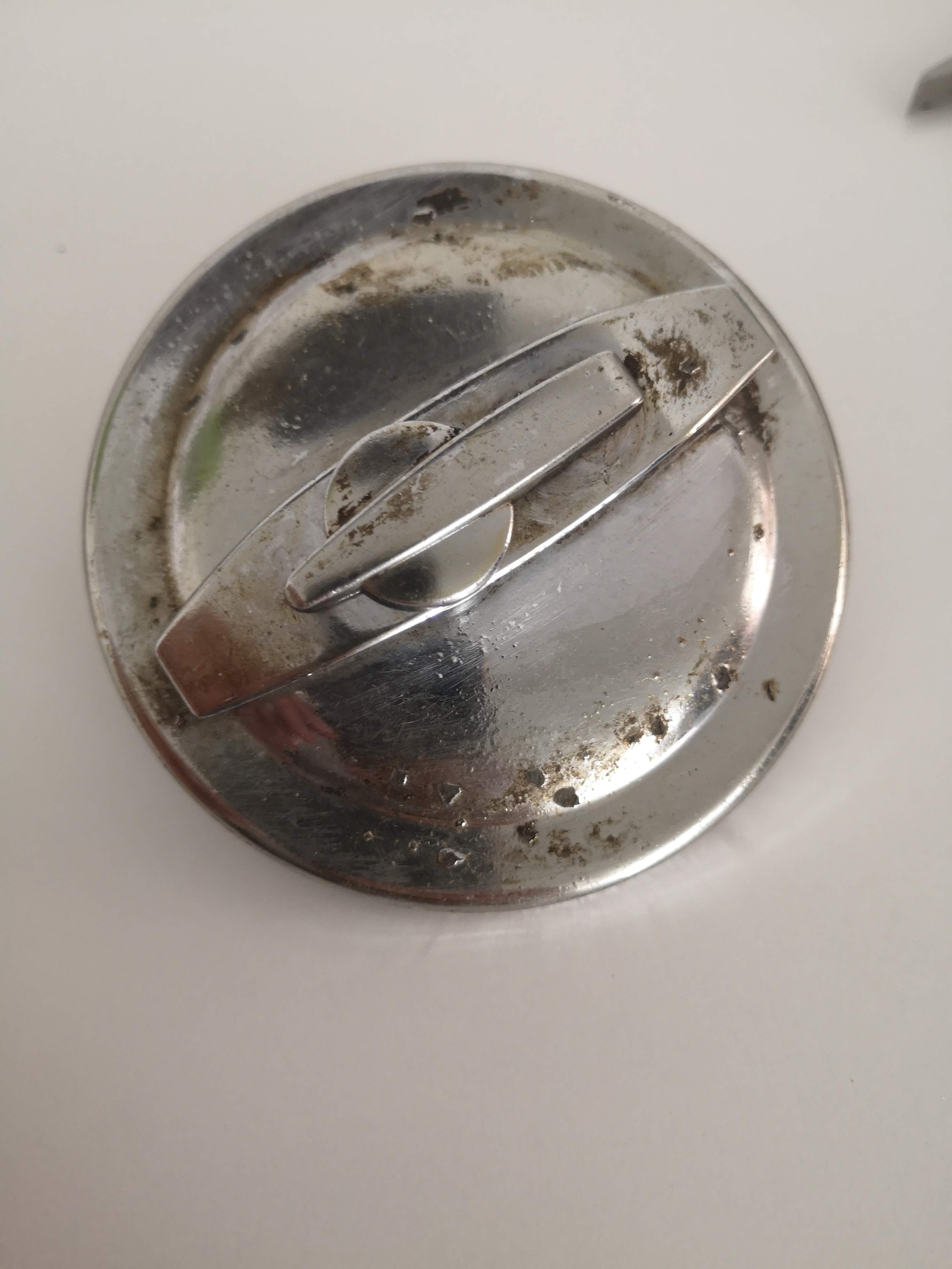

so sieht übrigens der Tankdeckel aus der bei mir beim Kauf dabei war.
Beste Grüße
Dami
T2a, Bj 71, US Version aus Californien
Dami
Olli239
- Beiträge: 891
Re: Welcher Tankdeckel passt
das ist American Engineering… da wurde irgend ein US Teil draufgeschraubt… deswegen passt bei dir auch kein T2 Tankdeckel…
Olli
Olli
Feinbein
- Beiträge: 649
Ganz schön verrostet dein Tankstutzen
Fährst du damit?
Fährst du damit?
