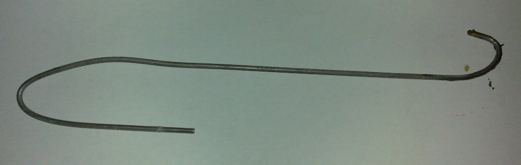

mein haken sieht so aus (falls du das gleiche fabrikat hast):
ich hab als draht eine schweißelektrode genommen, und die umhüllung mit einem hammer abgeschlagen.
die feder im schlosszylinder ist nur eine blattfeder. die musst du reindrücken, den zylinder einwenig rausziehen und dann den haken wieder rausnehmen, denn der würde dich dann drann hindern, dass du den zylinder ganz herausbekommst.
