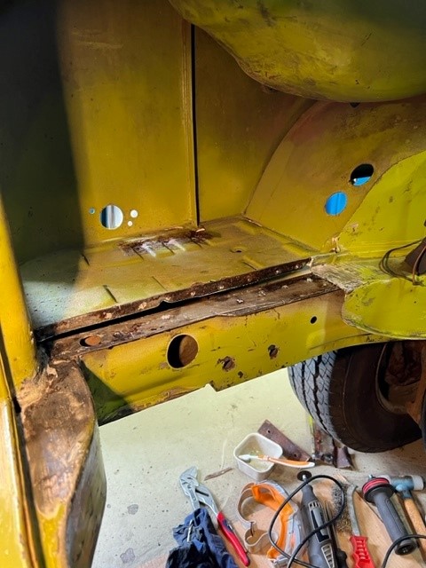

T2a Fahrerhausboden Bodenblech vorn komplett
Verglnr. 211801051K
Gekauft bei BusOk mit Artikelnummer: OK63771
https://www.bus-ok.de/T2a-Fahrerhausbod ... 211801051K
Verbaut habe ich das Blech bei einem 1972er T2ab.
Ich war begeistert von der Qualität. Richtig dicke Blechstärke. Passgenauigkeit war perfekt. Alle wichtigen Bohrungen usw. vorhanden.
Fazit: TOP
Verglnr. 211801051K
Fazit: TOP

Hi, hast du was im Bereich des Einstiegs /Radkasten weggeschnitten? Wenn nicht ist es leider zu kurz.
Schade das du keine Grundierung zwischen den Blechen verwendet hast.
www.karosserie-staller.de
Teileanfragen gerne per PN oder Mail.
Re: Qualität von Blechteilen - Vorstellung und Diskussion
Das passt schon alles so.
Der Bus kam anschließend zum Tauchbadentlacken + KTL, da benutze ich davor keinen Schweißprimer.
Das Tauchbad arbeitet auch zwischen den überlappenden Blechen.
Im Bereich der Anlagefläche zum Radhaus ist ein minimal größerer Spalt als ab Werk, das stimmt schon.
Das Blech überlappt aber mehr als ausreichend.
