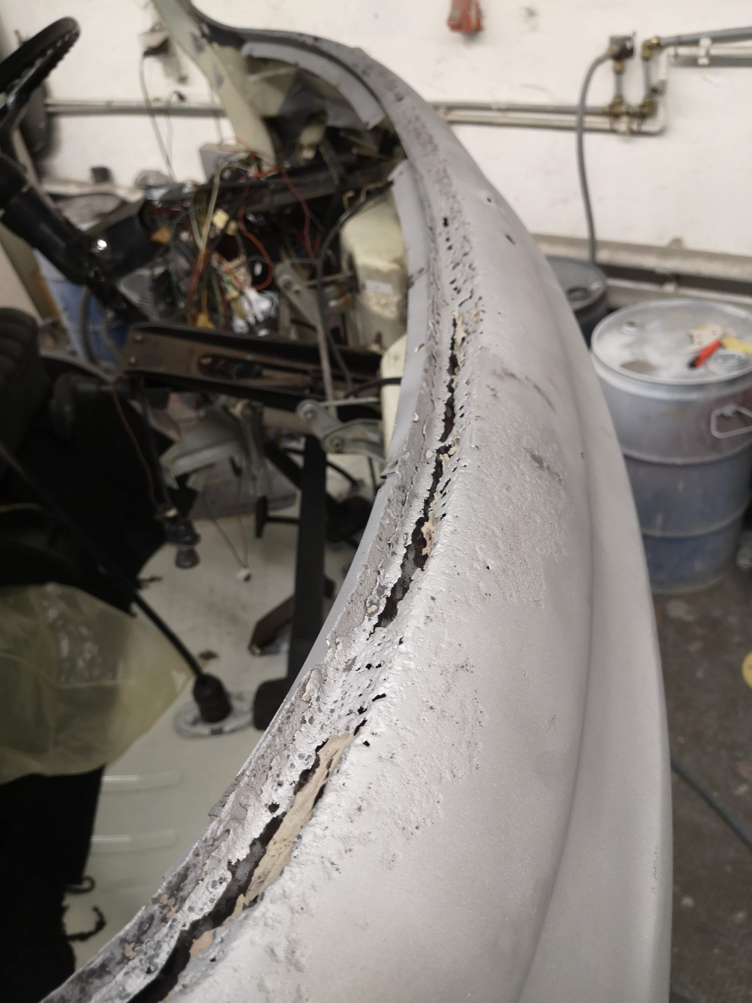

Re: Qualität von Blechteilen - Vorstellung und Diskussion
hier muss man wohl großflächiger ran. Ich soll das Blech für den Lackierer besorgen. Hat jemand Erfahrung mit einem guten Reparaturblech?
Die zwei habe ich mal auf die schnelle gefunden. Sind die zu empfehlen?
Moin Dami,Scireg4 hat geschrieben: ↑04.07.2021 21:15 hier muss man wohl großflächiger ran. Ich soll das Blech für den Lackierer besorgen. Hat jemand Erfahrung mit einem guten Reparaturblech?
https://www.csp-shop.de/aufbau/scheiben ... 0415a.html
https://www.bus-ok.de/T2-Reparaturblech ... tmaske-Top
für welches Blech hast du dich entschieden? Ich hab grad das von CSP bekommen und beim ersten dranhalten sieht es sehr gut aus.
Falls du es schon eingebaut hast, zeig gern mal Bilder davon!
Gruß, Maik
Ich habe das von Bus Ok verwendet. Die Werkstatt war sehr zufrieden damit.
