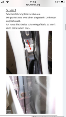

Ich habe nur eine kleine, es ist die Rede von einer „Scheibenführungsleiste“, ich habe insgesamt 4 Türen hier stehen aber an keiner finde ich diese Leiste, wurde das mal geändert oder steh ich auf dem Schlauch?
Beiträge: 7202
Re: [Workshop] Ausstellfenster passen nicht!
Hallo Markus,
die Scheibenführungsleiste (7) ist irgendwann tatsächlich in Fortfall geraten.
https://volkswagen.7zap.com/de/rdw/typ+ ... 837-72000/
Ab wann, das entzieht sich leider meiner Kenntnis. :?
Links in meinem '72er Bus hab ich die Leiste noch drinnen.
Die rechte Tür wurde bei einem der Vorgänger einmal gegen eine vermutlich '75er ausgetauscht, da finde ich auch keine solche Leiste mehr. :?

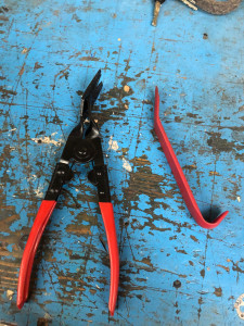

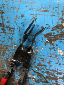

ich habe bei meinen Bus jetzt auch die Ausstellfenster ausgebaut und habe sehr ähnliche Erfahrungen gemacht. Mir haben aber zwei Werkzeuge aus einem billig Set für den Ausbau von Türverkleidung sehr geholfen.
Mit der Zange konnte ich die Clips der Zierleiste schön von unten in die Löcher drücken und mit dem roten Hebel haben ich vorher die Clips ordentlich platziert.
Herzliche Grüße und gutes Gelingen
