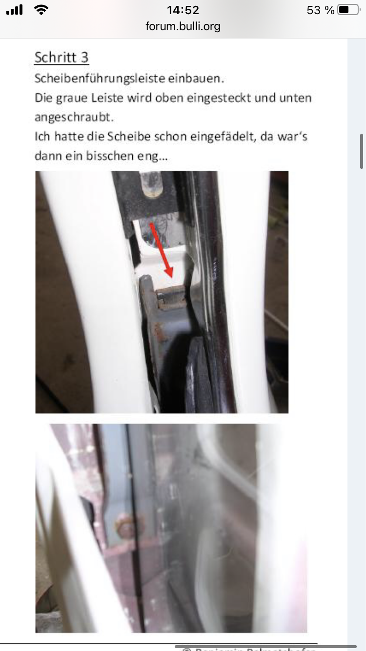

Ich habe nur eine kleine, es ist die Rede von einer „Scheibenführungsleiste“, ich habe insgesamt 4 Türen hier stehen aber an keiner finde ich diese Leiste, wurde das mal geändert oder steh ich auf dem Schlauch?
Markus
Beiträge: 7716
Re: [Workshop] Ausstellfenster passen nicht!
Hallo Markus,
die Scheibenführungsleiste (7) ist irgendwann tatsächlich in Fortfall geraten.

Oh das hatte ich irgendwie überlesen :shock: ! Na wann genau sie weg gefallen ist brauch ich ja garnicht wissen, Hauptsache ich bin nicht blind und mir bleiben böse Überraschungen erspart wenn alles fertig ist und das Fenster nicht fährt :D ! Dank dir

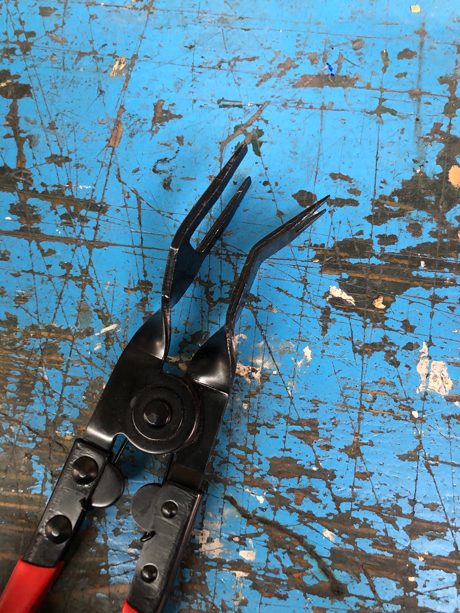

ich habe bei meinen Bus jetzt auch die Ausstellfenster ausgebaut und habe sehr ähnliche Erfahrungen gemacht. Mir haben aber zwei Werkzeuge aus einem billig Set für den Ausbau von Türverkleidung sehr geholfen.
Mit der Zange konnte ich die Clips der Zierleiste schön von unten in die Löcher drücken und mit dem roten Hebel haben ich vorher die Clips ordentlich platziert.
Herzliche Grüße und gutes Gelingen
