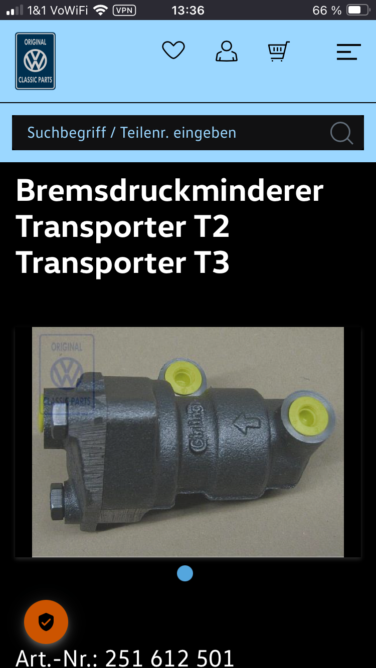

Hallo, die Frage von Olaf steht noch im Raum, ich hab jetzt die selben Fragen und muss den Fred wieder anwärmen.
Vom Bild her scheint der vom T3 wesentlich massiver zu sein.
Auch mein Bremskraftregler ist an der Teilung trotz neuer Dichtung von Thomas undicht.
Muss wohl einen vom T3 verbauen?
Gibt’s für knapp 230€.
Gibt es neuere Info bezüglich dem Umbau?
