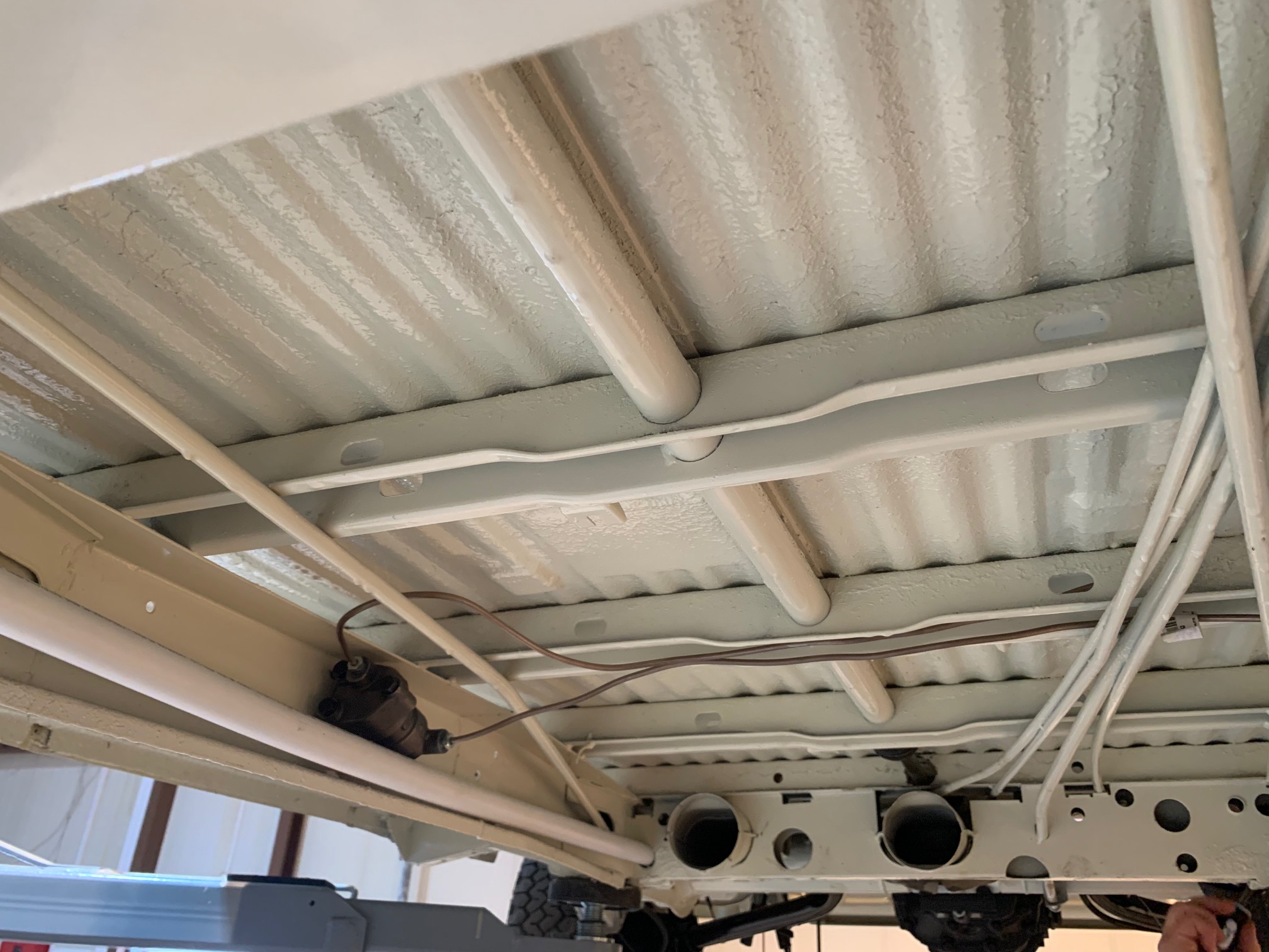

da ich meinen Bremskraftregler bei der Restaurierung irgendwie verloren habe, hatte ich das gleiche Problem des Ersatzes.
Ich habe mich dann jetzt an den Einbau der T3 Variante getraut. Dieser kostet nur knapp über 100€ und ist ohne Probleme verfügbar. Beim T3 sitz das Teil ja auf der Beifahrerseite. Ich habe lange überlegt wie ich das Ding an der ursprünglichen Position befestige soll, keine Idee hat mich überzeugt vor allem weil die Bremsleitungen einfach zu kurz sind dann.
Habe mich dann einfach von der originalen Position verabschiedet und nun das Teil auf die Beifahrerseite gepackt, ungefähr in der Mitte des Bus an dem Hauptträger. Da sind schon Löcher vorhanden die man zur Anschraubung nutzen kann.
Die hintere Bremsleitung passt perfekt wenn man sie an die Position verlegt, für die vordere habe ich dann eine längere genommen.
Position dann wie im T3 original.

Re: Bremskraftregler undicht, Ersatz gesucht, Hilfe
Hallo Holger, der Regler war ja in einer definierten Schrägstellung montiert, das ist für die einwandfreie Funktion glaub wichtig.
Hat der T3 Regler die selbe Schrägstellung?
Hallo Ralph,
ja ich habe zum Glück auch einen T3 da stehen.
Habe die Schrägstellung vom T3 dann übernommen, d.h. der T3 Regler ist bei mir jetzt genauso eingebaut wie im T3
Sollte also funktionieren.
Gruß Holger
