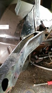

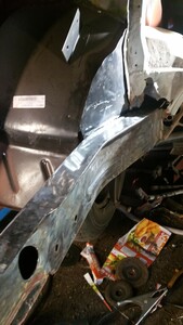

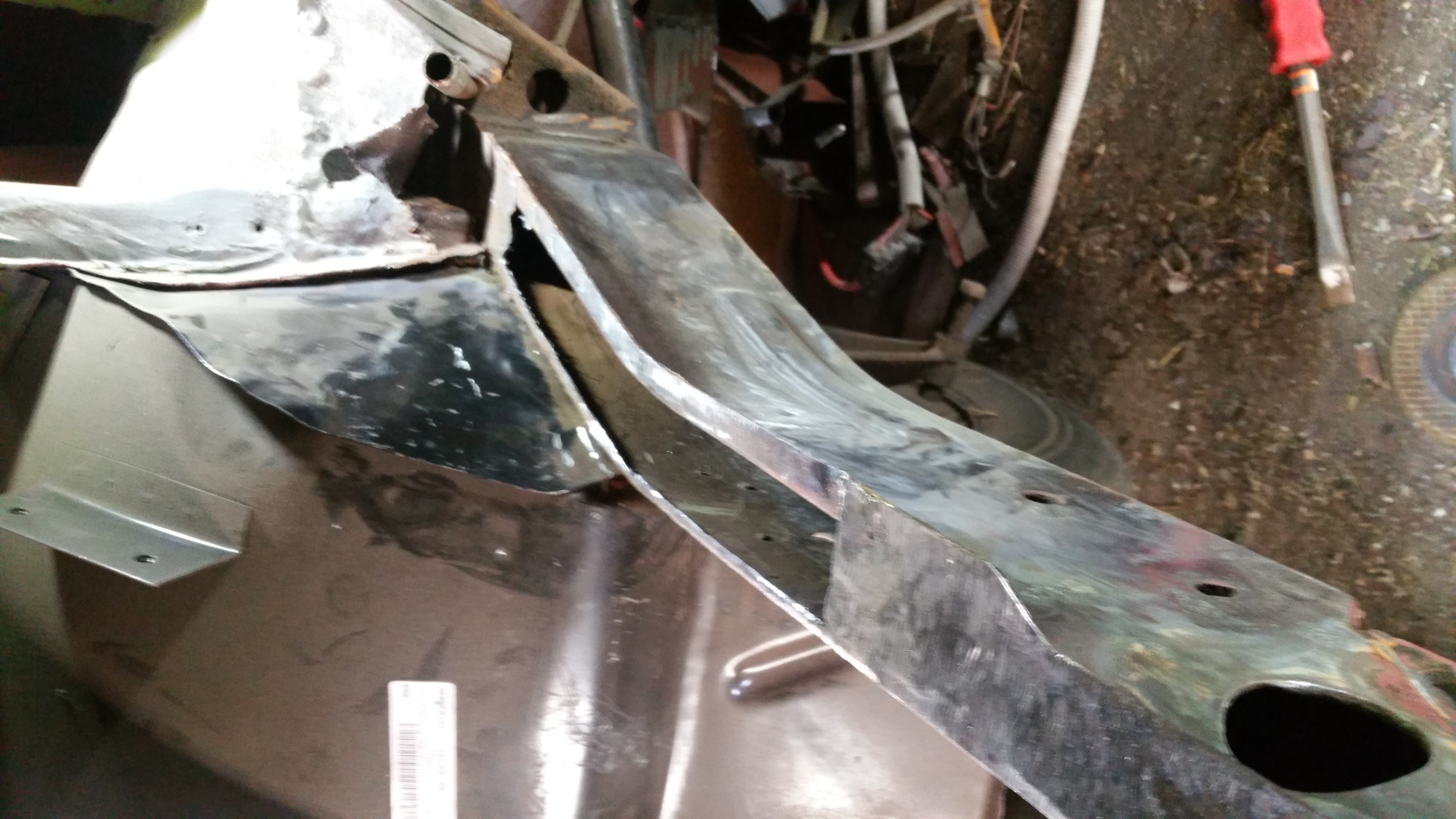

diese Bilder kommen mir sehr bekannt vor. Das sah beim Hochdach genauso aus und ich musste am Ende den kompletten Motorraum neu machen mit Seitenwänden, Radkästen, Ecken und eben auch den Abdeckblechen der Längsträger. Wenn die oben so durch sind, dann mach die auf jeden Fall komplett auf und entferne den ganzen Rost der da noch drin liegt.

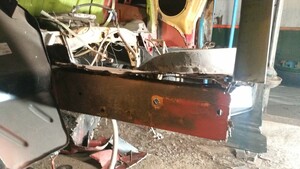

kann mich Stephan nur anschließen, wobei das Rahmen Deckblech ja easy anzufertigen und einzuschweißen ist.
Das originalgetreue richten der Deckbleche Bus / Motorraumdichtung / Motor hat wesentlich mehr Mühe gemacht.
Um diese Problemzone zu entschärfen habe ich die Bleche nicht mehr eingeschweißt, sondern mit dicken Linsenkopfschrauben und großen U-Scheiben als Zwischenlage verschraubt.
Die Anschlüsse / Überlappungen zum Bus mit Karosseriedichtmasse verstrichen / verklebt.
Nicht ohne die später versteckten Oberflächen, vorher ordentlich mit Mike einzujauchen :D

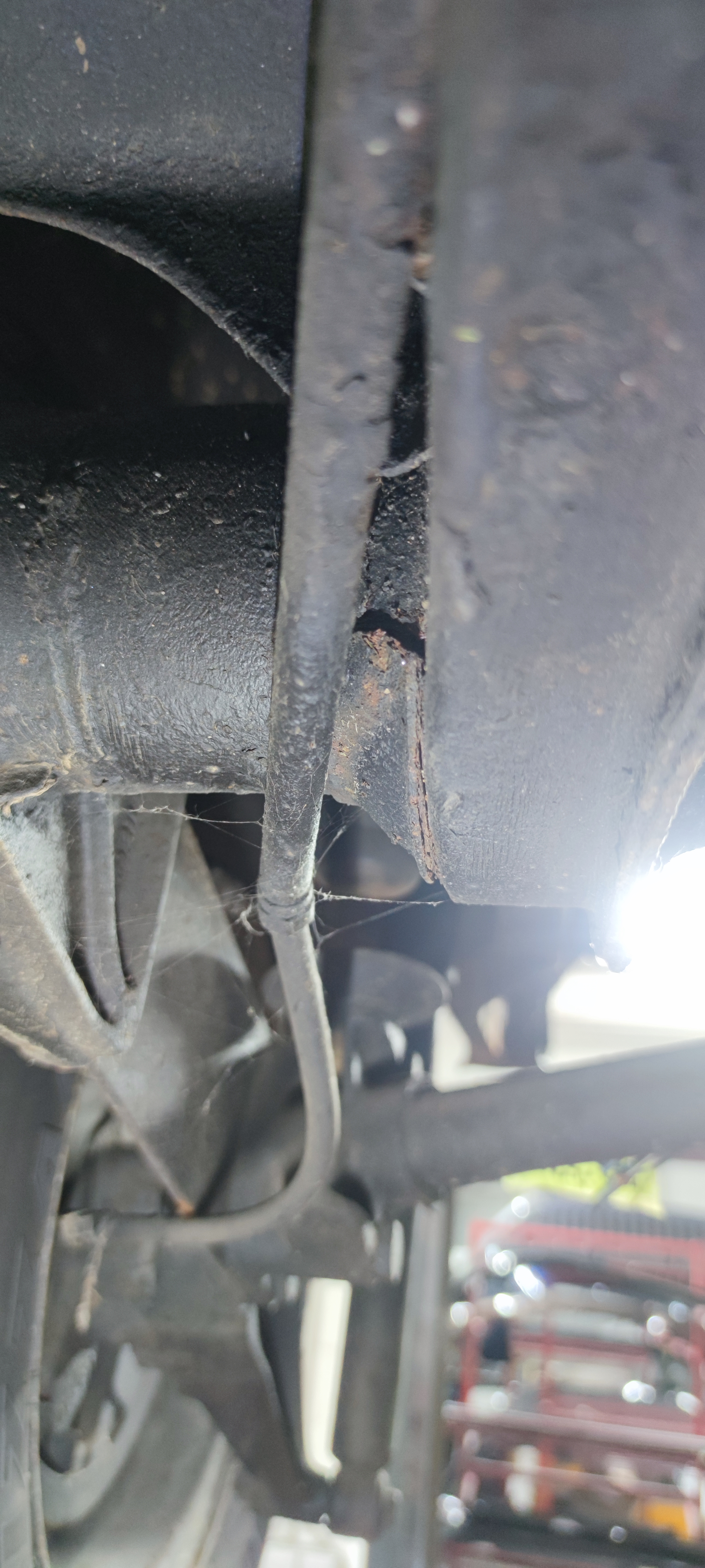

Norbert*848b hat geschrieben: 31.10.2023 23:53 Hast Du Dir auch schon einmal genau das Hinterachsrohr angeschaut?
Hab ich heut Vormittag gleich gemacht.
Sehen den Umständen entsprechend gut aus, ich glaub mindestens einen Kragen brauch ich neu ...
... tatsächliche Ergebnisse seh ich erst, wenn ich mit der rotierenden Drahtbürste dran war.

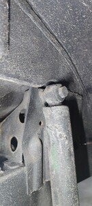

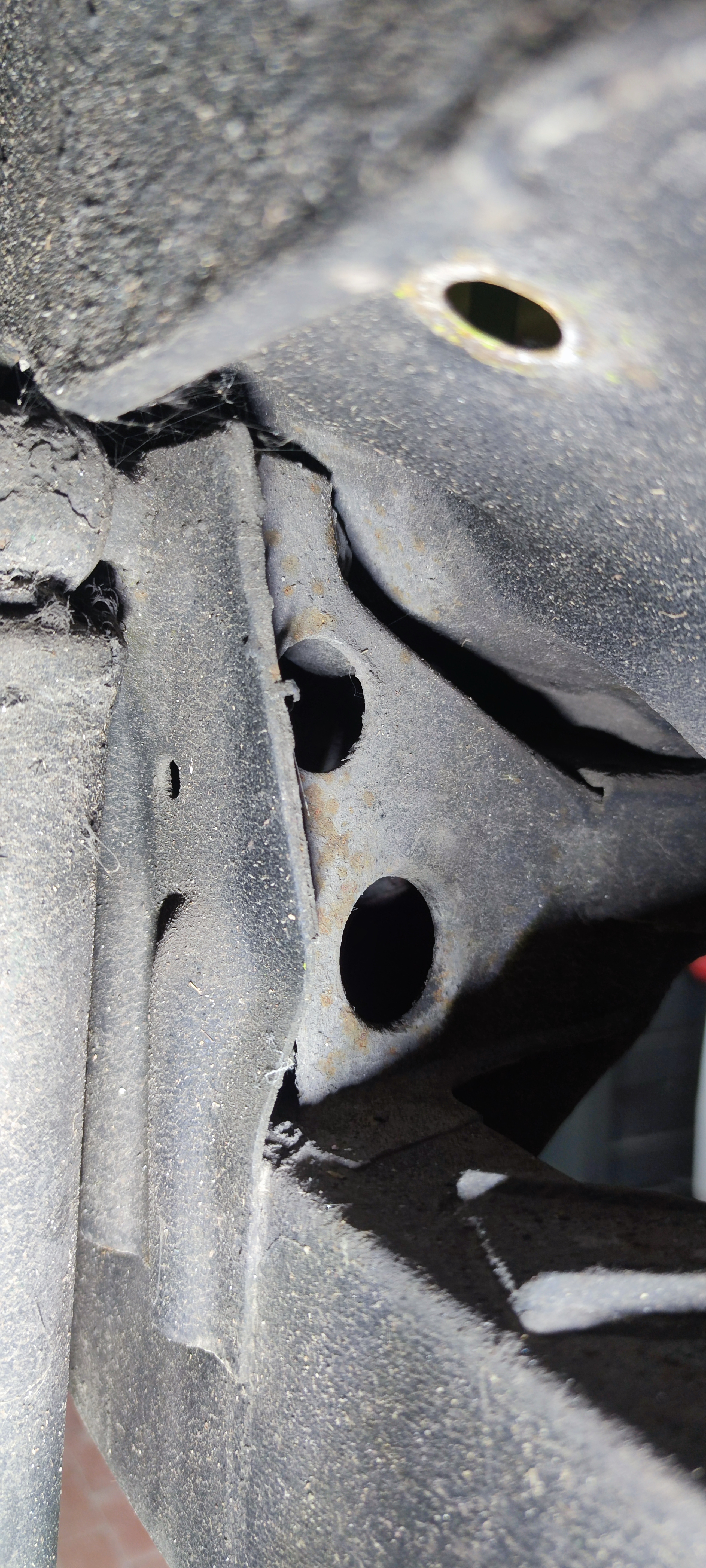

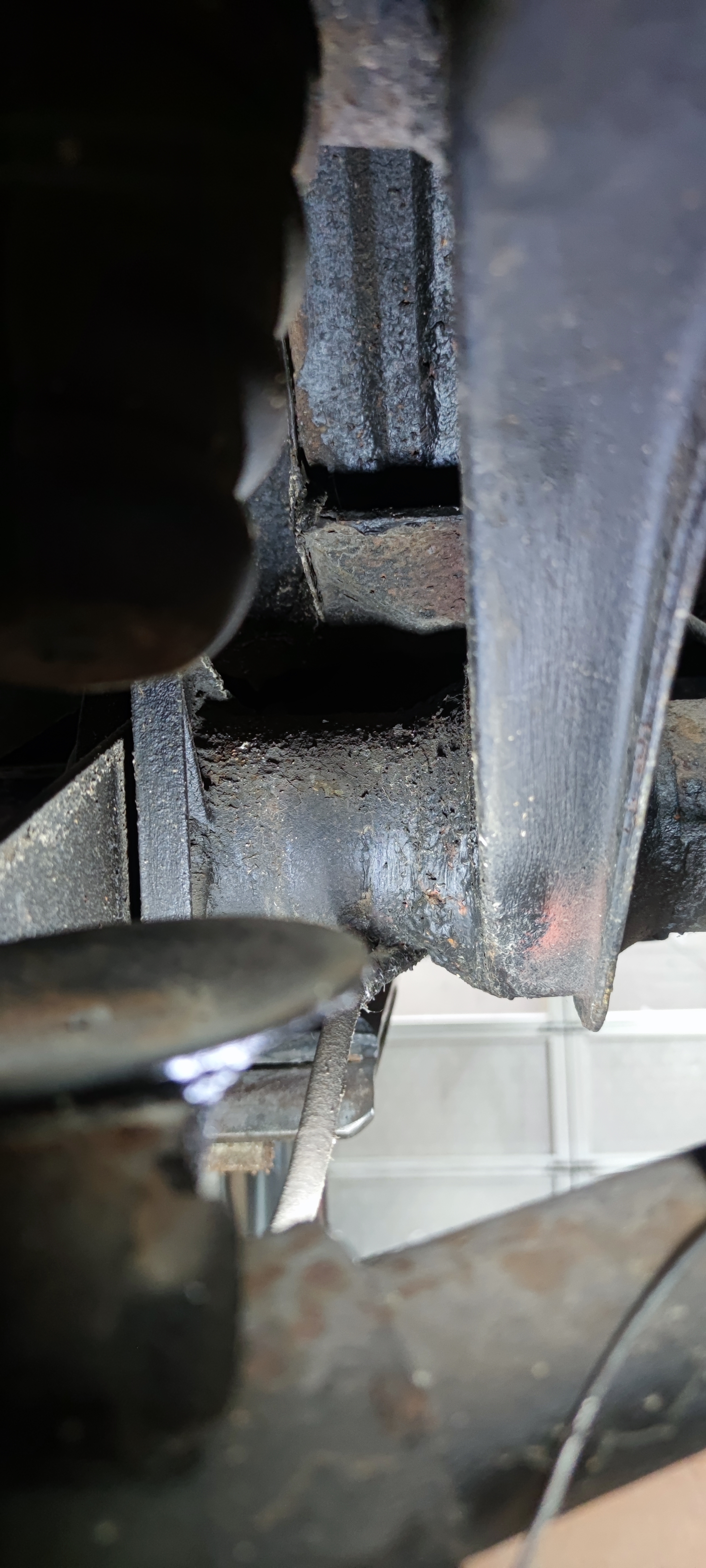

Norbert*848b hat geschrieben: 31.10.2023 23:53 Die Teller auf den Querlenkern, welche als Anschlag für die Gummipuffer dienen, sind auch noch vorhanden und nicht etwa weggerostet und somit verloren gegangen?
Auch die Teller sind noch da. Sind zwar unscharf weil der Focus immer noch auf dem Hinterachsrohr war, aber die meinst du doch oder?

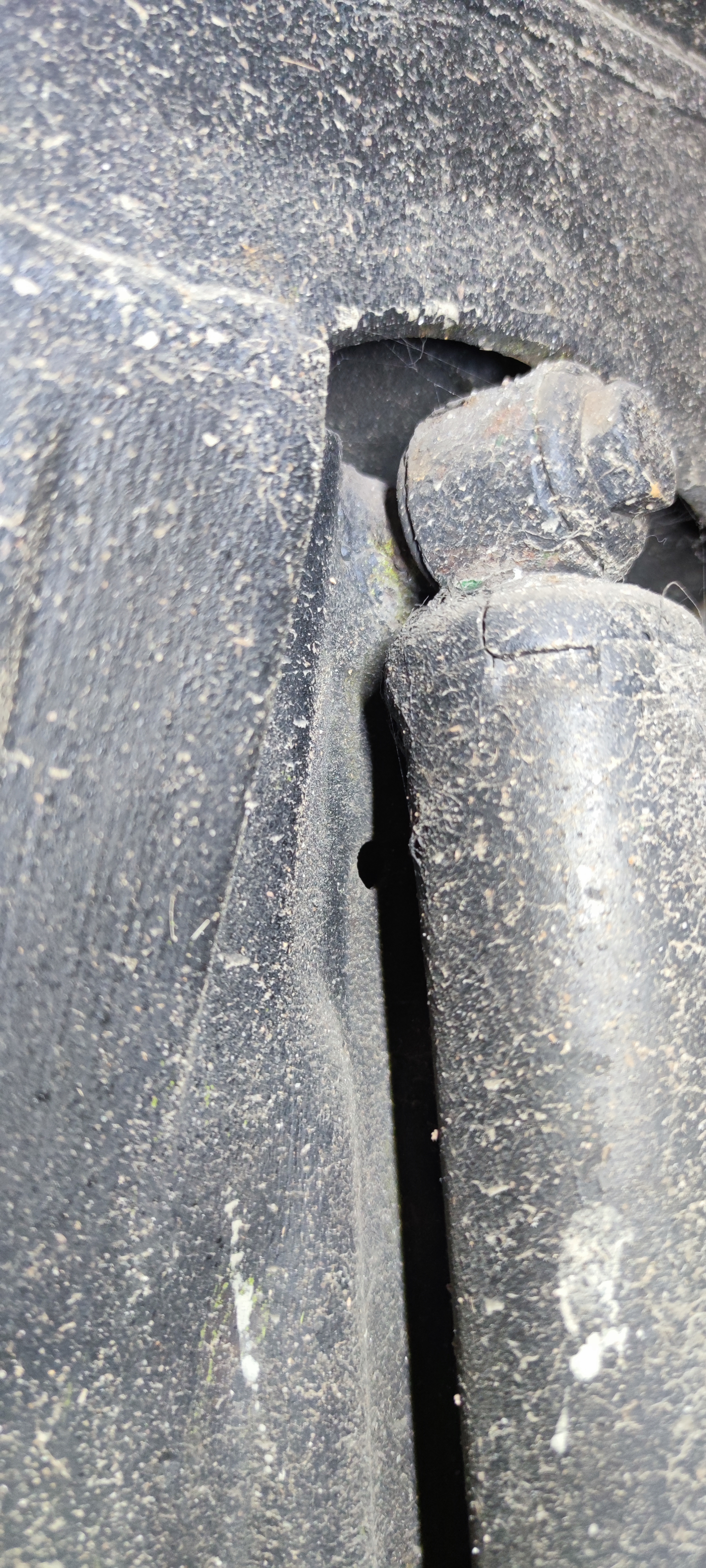

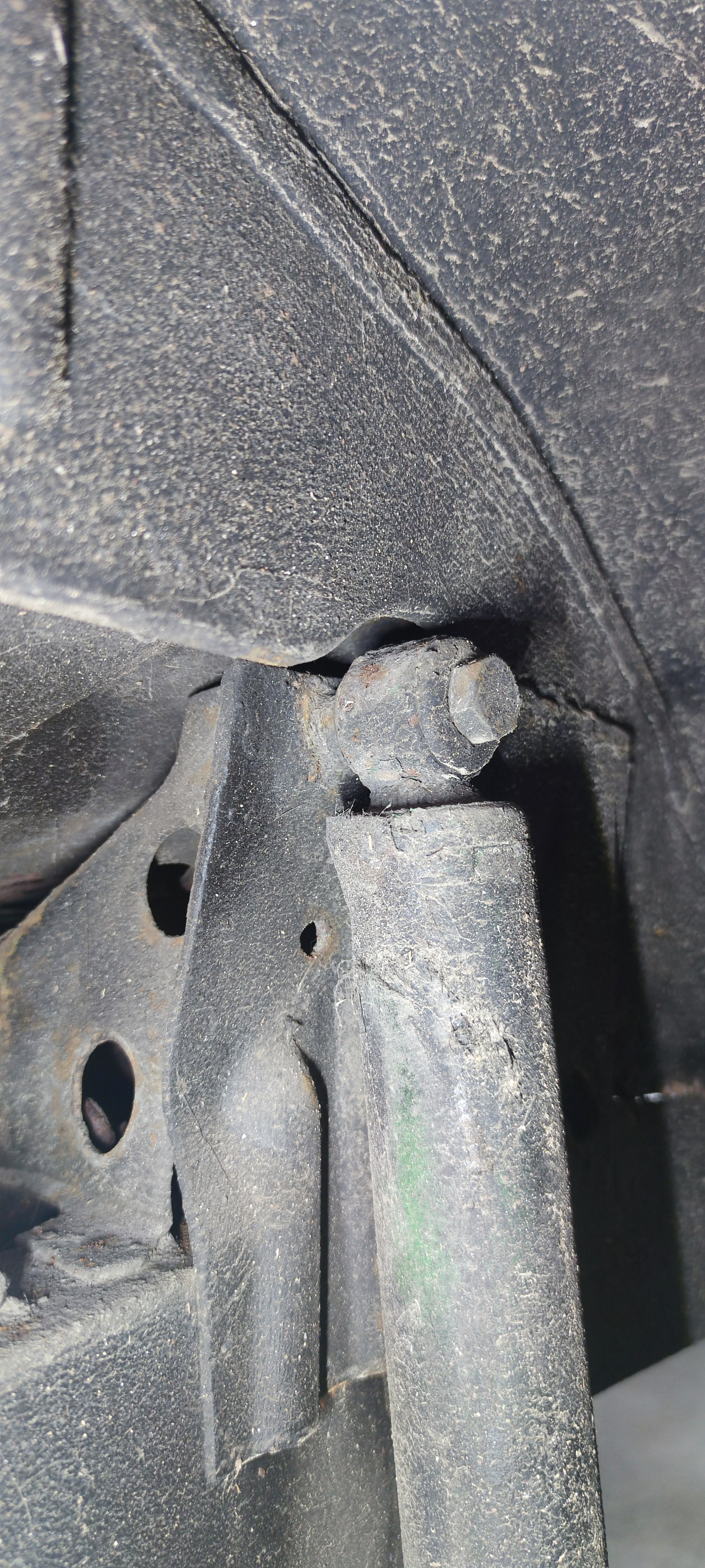

Norbert*848b hat geschrieben: 31.10.2023 23:53 Die Befestigungen oben für die Stoßdämpferaufnahmen sind auch noch unversehrt?
Auch die sehen besser aus wie der Rest im Motorraum.

Sgt. Pepper hat geschrieben: 01.11.2023 11:16 Wenn die oben so durch sind, dann mach die auf jeden Fall komplett auf und entferne den ganzen Rost der da noch drin liegt.
Das war mein Plan ... danke für deine Bilder.

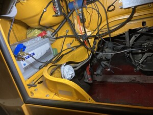

Und danke auch Dir für deine Bilder.

auf Bild 1 sieht man, dass an dem einen Hinterachsrohrkragen schon herumgeferkelt wurde. Also aufarbeiten, wie Du es bereits angemerkt hast.
Beispiel Bezugsquelle: https://heckkraftmotors.de/Hinterachsrohrkragen
Diese "Teller" hast Du richtig identifiziert, also auf festen Sitz achten, ggf. nachschweißen.
Auf den Bildern sehen die Stoßdämpferaufnahmen ja noch recht manierlich aus. :D
