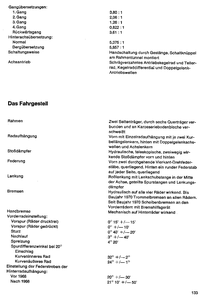

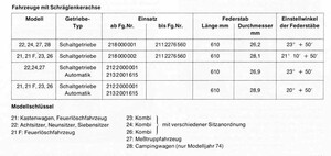

leider konnte ich in diesem Fred nicht die originalen VW-Daten zur Spureinstellung finden. Die Seite von Michael Knappmann funktioniert leider gerade nicht. Da morgen an meinem Bus die Spur eingestellt werden soll, wollte fix fragen ob jemand die Werte nochmal für mich hat.
Grüße aus Hannover
Georg
ghiafix
Beiträge: 1748
Registriert: 05.11.2008 12:11
IG T2 Mitgliedsnummer: 555
Re: Spureinstellung T2b
Beitrag von ghiafix »
Beiträge: 7712
Moin Georg,
hier werden sie geholfen :D :
Y_Spur VW Bus t2.pdf
