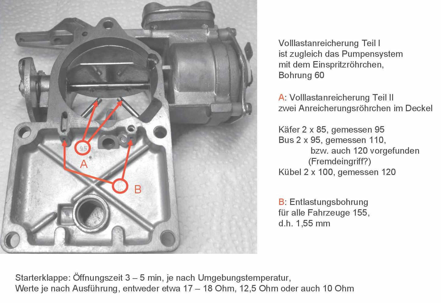

ricardo hat geschrieben: 21.05.2024 22:16 Ist es überhaupt möglich diesen vergaser vernünftig um zu bedüsen ?
Ja, das sollte gehen, hab ich auch schon mid. 3 x bei Bocar-Vergasern gemacht. :wink:
(Konvertierung Käfervergaser in Busvergaser.) :D
Die beiden Vollastbohrungen nachgemessen bzw. noch "nachgerieben".
ricardo hat geschrieben: 21.05.2024 22:16 Oder brauch ich einen anderen?
Der sollte es meiner Erfahrung nach eigentlich tun. :thumb:

Womit kann ich das Ganze denn vernünftig nachmessen und gegebenenfalls auf reiben. Es müssten ja nur die beiden Röhrchen mit einer kleinen Reibahle auf gerieben werden. Sehe ich das richtig ?

ricardo hat geschrieben: 22.05.2024 06:36 Womit kann ich das Ganze denn vernünftig nachmessen und gegebenenfalls auf reiben.
Nachmessen mit einer Düsenlehre, aufreiben wenn dann nötig mit einem passenden Minibohrer vornehmen. Den Bohrer in einen passenden Werkzeughalter (nehme ich vom Düsenreibahlensatz) spannen, Tropfen Öl und ganz vorsichtig die Bohrungen größer machen. Anschließend mit Pressluft durchblasen!
