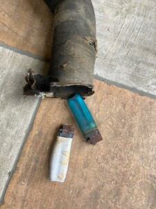

Der am am Abzweig angeschlossene Schlauch mündet in einem Querträger, ich finde aber nicht wo die Luft im Innenraum dann austritt :?:. Ach ja, im Schlauch habe in den auf dem Foto zu sehenden Inhalte gefunden :o .
Das Zeug muss ja irgendwo reingefallen sein, kann mir nicht vorstellen, dass das jemand reingesteckt hat.
Danke für meinen Lacher des Tages: Heizung per Feuerzeug :lol:

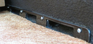

Rolf-Stephan Badura hat geschrieben: 12.06.2024 12:08 ganz vorne und die Düse im/unterm Mitteldurchgang (Schlitzleiste im Innenraum Mitteldurchgang zum Laderaum mit Kasten unten vor dem Träger
Sollte die Schlitzleiste hier sein?

Ja - da gehört ein an den Seiten abgerundetes schwarzes Blech mit Luftauslässen hin.
(bei mir ohne Mitteldurchgang, da 9SitzerBus)
