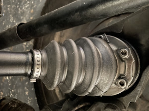

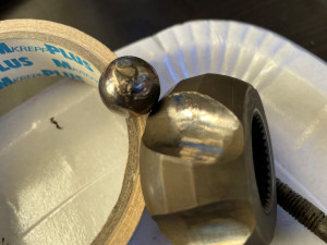

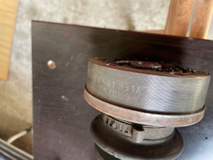

Erstmal hab ich mir zum erstem Mal die Gleichlaufgelenke zu Gemüte geführt... und wurde wiedermal ziemlich überrascht was da zum Vorschein kam (bereits etwas gereinigt):
211 501 331 A
211 501 331 A
Blechkappe zu VW 211 501 331 A
Wenn Original dann hätt ich jetzt die bekannten 211 501 331 B erwartet. Über die Teilenummer bin ich dann auf diesen Knappmann-Link gestossen. Handelt sich also um die 2. Ausführung mit Nut für diese mir gänzlich fremden Blechkappen.
Irgendwie werd ich den Verdacht nicht los, dass es sich um die Gleichlaufgelenke handelt, welche damals im Jahr 1968 verbaut wurden :shock:
Und kein Wunder hat es zuletzt ab und an etwas geknackst :shock:
Die beiden Gelenke auf der linke Seite sind total durch, hatten auch nur noch verklumpte Fettfetzen drin.
Rechte Seite gar nicht so schlimm, mit ordentlicher Fettpackung versehen (wurde vor ca. 4 Jahren nach einem Radlager-Defekt wohl durch die Werkstatt neu geschmiert).

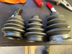

Achsmanschetten:
Die mittlere (211 501 151) war verbaut.
In den äusseren Falten leicht rissig, aber sicherlich für weitere 20 bis 30 Jahre gut genug :D
Links (211 501 151 A) und Rechts (211 501 151 B) sind gebrauchte Manschetten aus meinem Fundus zum Vergleich.
Offen ist noch, ob gute gebrauchte (hab mir mittlwerweile sogar ein kleines Lagerchen angelegt) oder neue Gleichlaufgelenke zum Zug kommen werden.
Grüsse
Avispa
