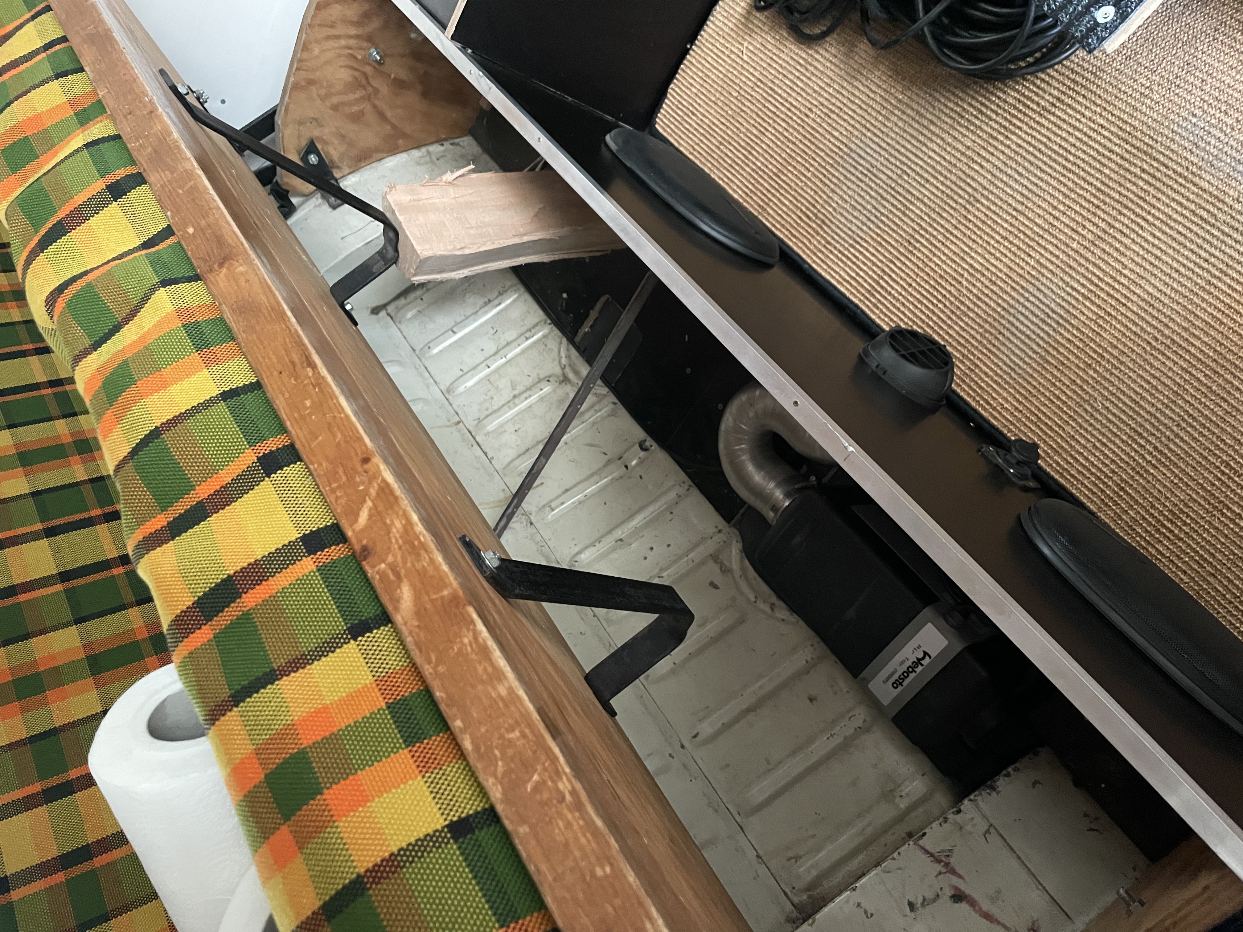

Aber vielmehr beunruhigt mich das Dröhngeräusch im Innern des Bus welches zu hören ist und welches definitiv erst seit besagten Einstellarbeiten auftreten.
Treten unmittelbar nach etwas Drehzahlerhöhung auf.
Gut zu hören auf dieser Aufnahme, welche ich hier aufgenommen hab (Smartphone lag auf der Webasto-Standheizung):
Da scheinen irgendwelche Schwingungen übertragen zu werden.
Sehr mysteriös…
Was hab ich da nur verstellt :roll:
Ach ja, die Dröhngeräusche waren auch bei abgenommenem Keilriemen zu hören.

Avispa66 hat geschrieben: 04.08.2021 18:32 Aber vielmehr beunruhigt mich das Dröhngeräusch im Innern des Bus welches zu hören ist und welches definitiv erst seit besagten Einstellarbeiten auftreten.
Gut zu hören auf dieser Aufnahme, welche ich hier aufgenommen hab…
… Da scheinen irgendwelche Schwingungen übertragen zu werden….
Dieses Dröhngeräusch tritt erst auf wenn der Motor warm ist.
Am lautesten, resp. am besten im Businnern zu hören, nahe dem Gebläsekasten.
Könnte es sein, dass nach dem Öffnen der Lüfterklappen durch den Thermostat irgendwelche Schwingungen frei gesetzt werden? Z.B. die Lüfterklappen selbst?
