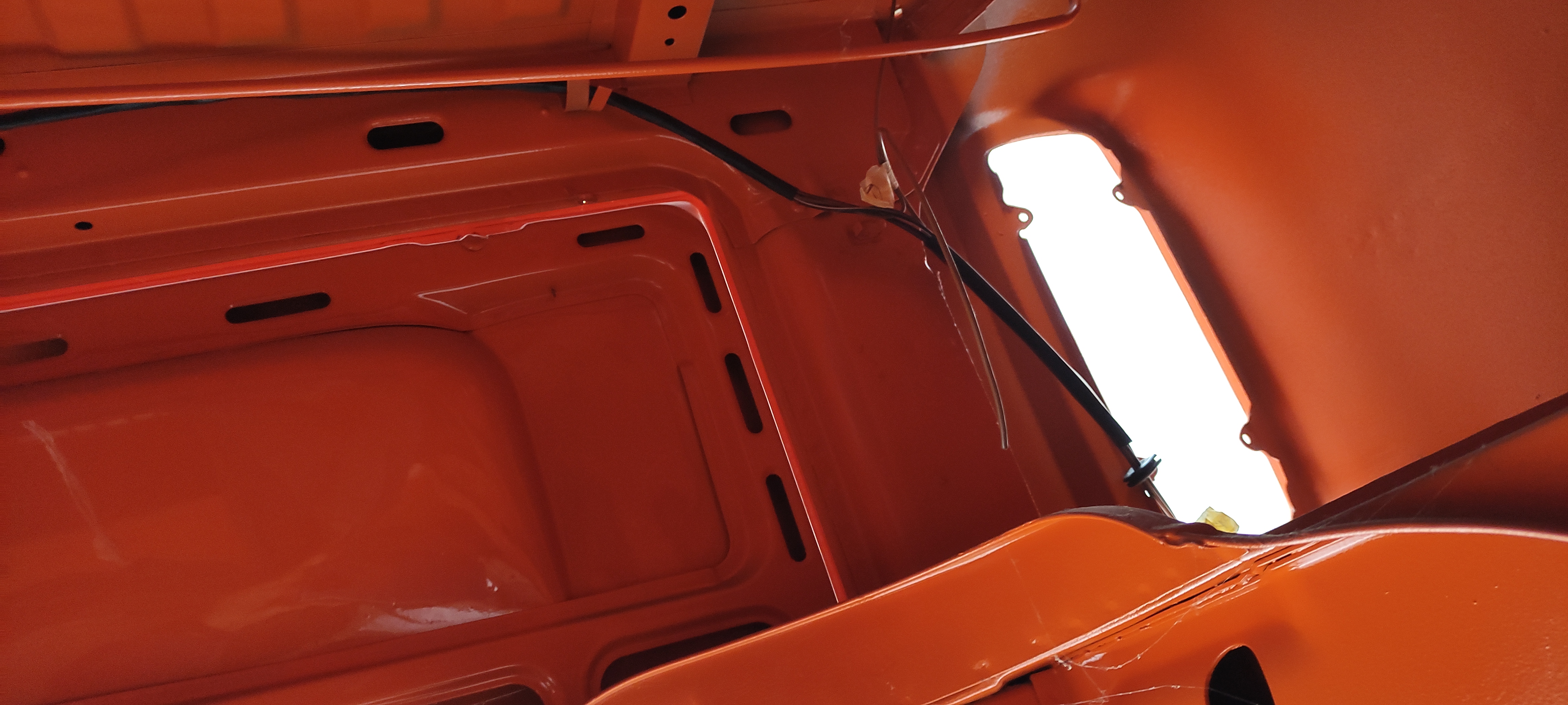

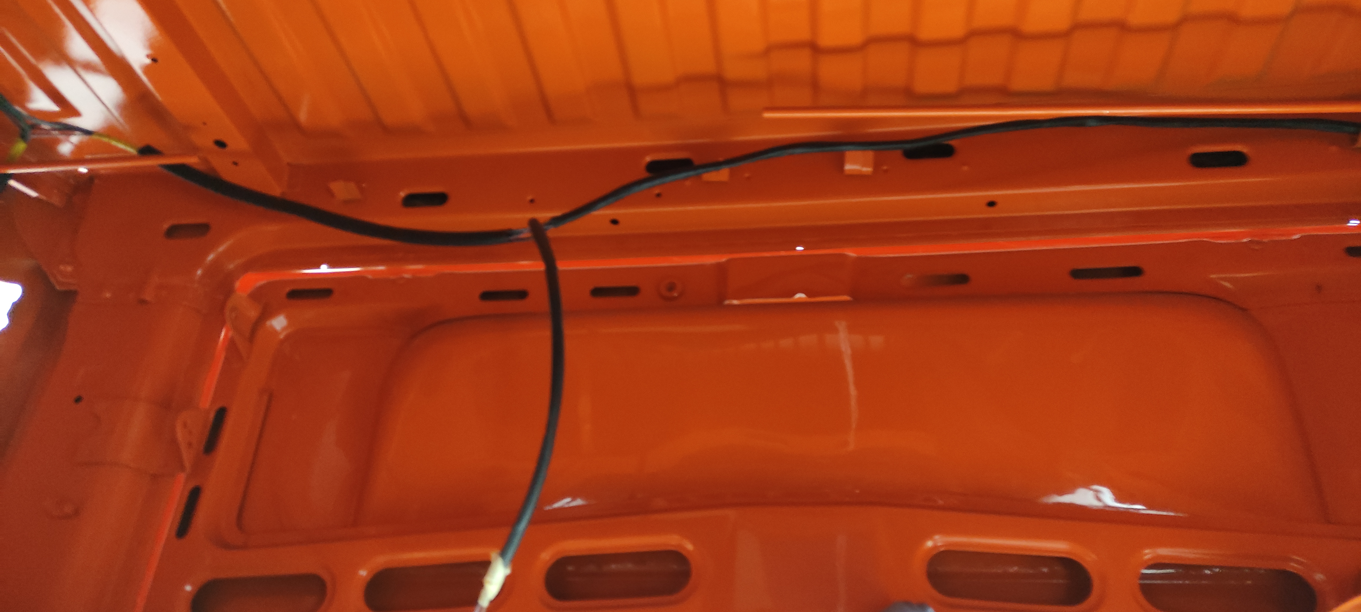

Moin liebe Gemeinde!
Vor über zehn Jahren habe ich mein Bus zerlegt, jetzt sollen Kabelbaum und Tank rein, aber wie?
Kann ich mir bei jemanden den Unterboden ansehen? Im Kieler raum
Oder kann mir jemand Fotos/Skizzen vom verlegen zeigen?
Es geht um den Weg vom Sicherungskasten bis zum Motorraum.
VG Maik

Viel lieben Dank!
Das Bild von Rolf-Stephan, und die Skizzen von Norbert haben schonmal für den Mittelteil sehr geholfen.
Vielen Dank
Wenn mir jemand einen Tipp geben kann, wie es vorne weiter geht, das wäre super.
Und hinten scheint mir nur die Hälfte gut zu sein.
