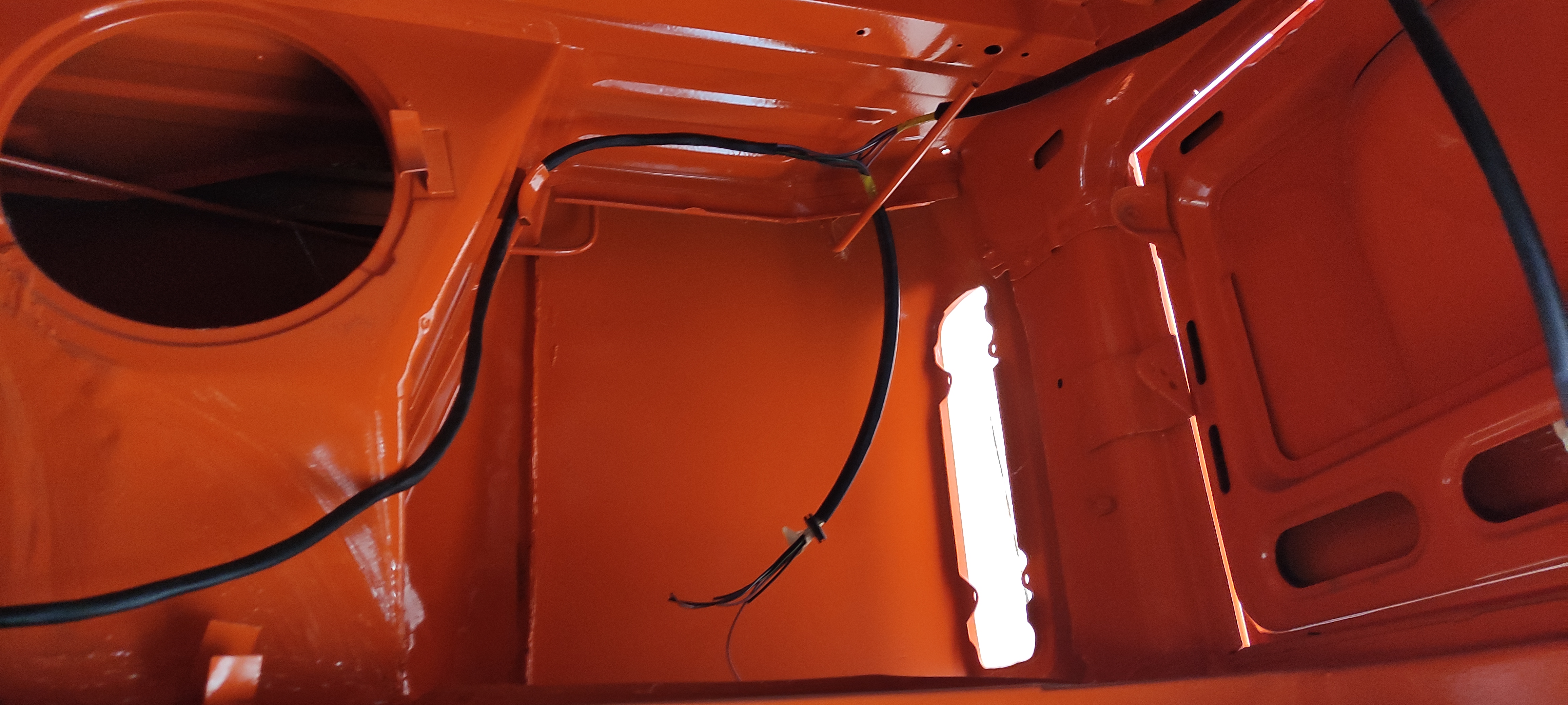

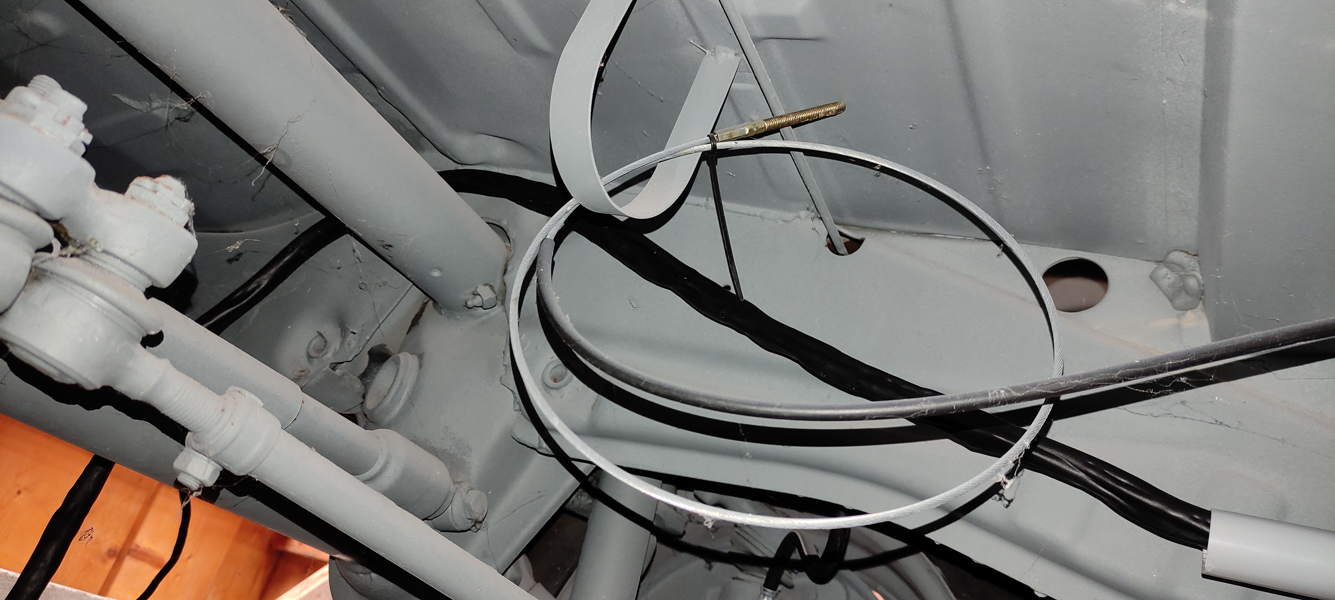

Viel lieben Dank!
Das Bild von Rolf-Stephan, und die Skizzen von Norbert haben schonmal für den Mittelteil sehr geholfen.
Vielen Dank
Wenn mir jemand einen Tipp geben kann, wie es vorne weiter geht, das wäre super.
Und hinten scheint mir nur die Hälfte gut zu sein.
Vielen Dank

Hast Du diese Omega Clipse - die werden in kleine Löcher im Rahmen gesteckt und halten Kabel, Tachowellen und ähnliches.
