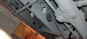

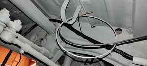

Re: Kabelbaum montage
Hallo Maik,
ich fand das sehr viel unkomplizierter als gedacht. Ich habe die Kabel mittels eines Kabeleinziehers aus dem normalen Elektrobereich in den fast 4m langen Bourgierschlauch eingezogen. Das war das aufwändigste daran.

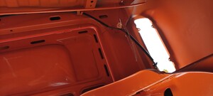

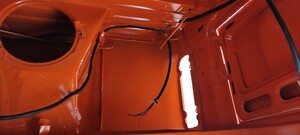

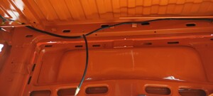

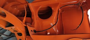

Viel lieben Dank!
Das Bild von Rolf-Stephan, und die Skizzen von Norbert haben schonmal für den Mittelteil sehr geholfen.
Vielen Dank
Wenn mir jemand einen Tipp geben kann, wie es vorne weiter geht, das wäre super.
Und hinten scheint mir nur die Hälfte gut zu sein.
Vielen Dank
