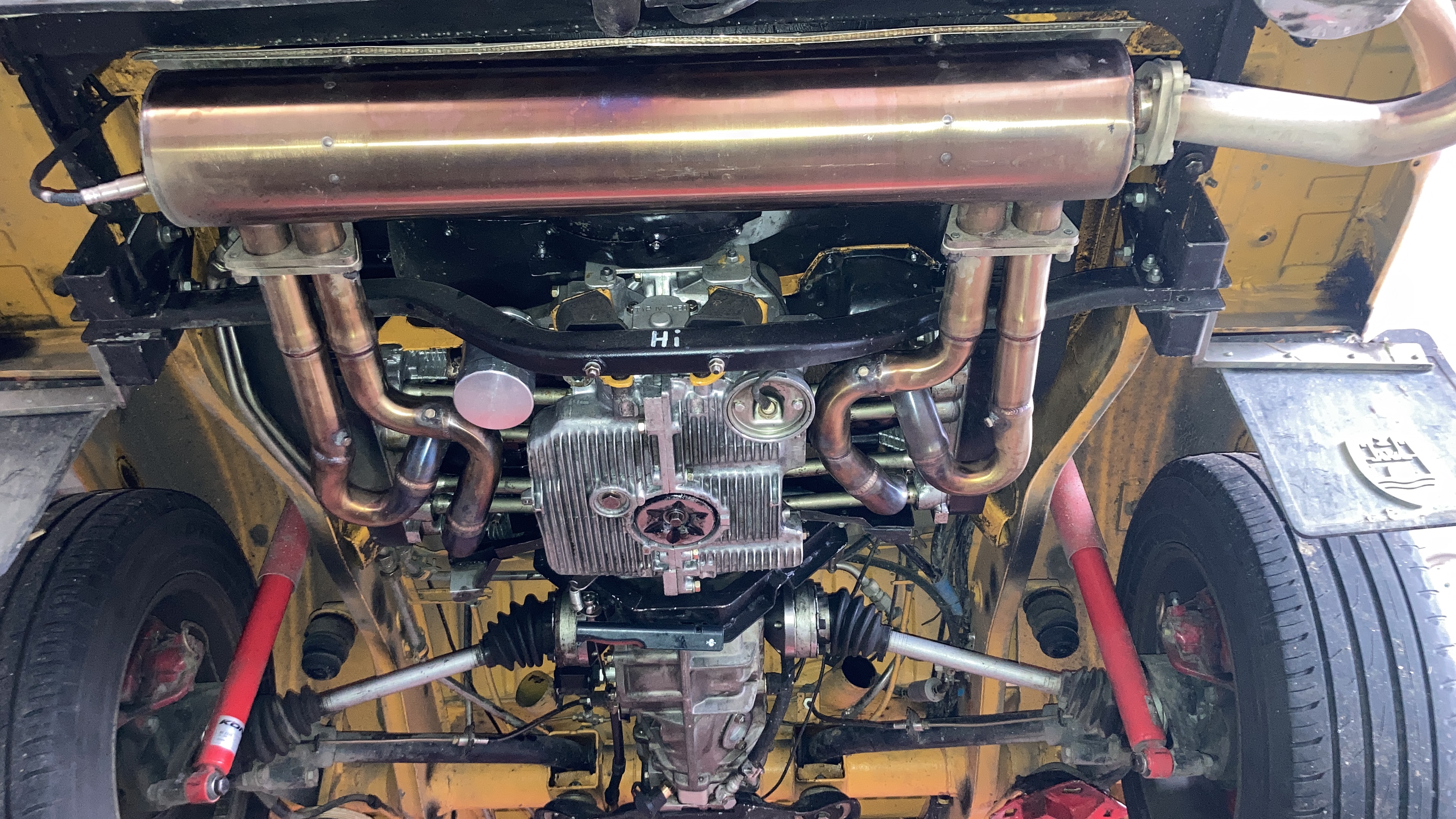

Hallo, habe zumindest noch ein Bild mit der verbauten Anlage gefunden.
Mir fällt aber gerade noch ein, ich habe etwas wichtiges vergessen zu erwähmen
, der Platz hinten zur Hängerkupplung ist bei mir wegen anderem Getriebe nicht mehr original. Könnte also Serie weniger sein, oder zu wenig

Danke Uli, daß Du Licht ins Dunkel bringst, jetzt blick ich besser durch, korrigiere mich wenn meine Äußerungen doch nicht passen sollten
Geräusch ist ja eher eine subjektive Angelegenheit.
Dein VS ist der Supersport bis 160PS augenscheinlich mit dem selben geschraubten Endrohr mit Dämpfereinsatz wie bei meinem Superflow bis 150PS.
Mein Vorgänger VS, der Superflow bis 125PS mit verschweißtem 57mm dicken Endrohr ohne Dämpfereinsatz ist auch nicht zu laut, bringt aber etwas Bass ins Spiel. Der wurde mit WT gefahren, und beim TÜV ohne Geräuschmessung anstandslos eingetragen. 125PS
Mein aktueller VS ist der Superflow bis 150PS mit geschraubtem Endrohr mit Dämpfereinsatz. Dem fehlt jeglicher Bass und ist an meinem 2,4er sehr leise.
