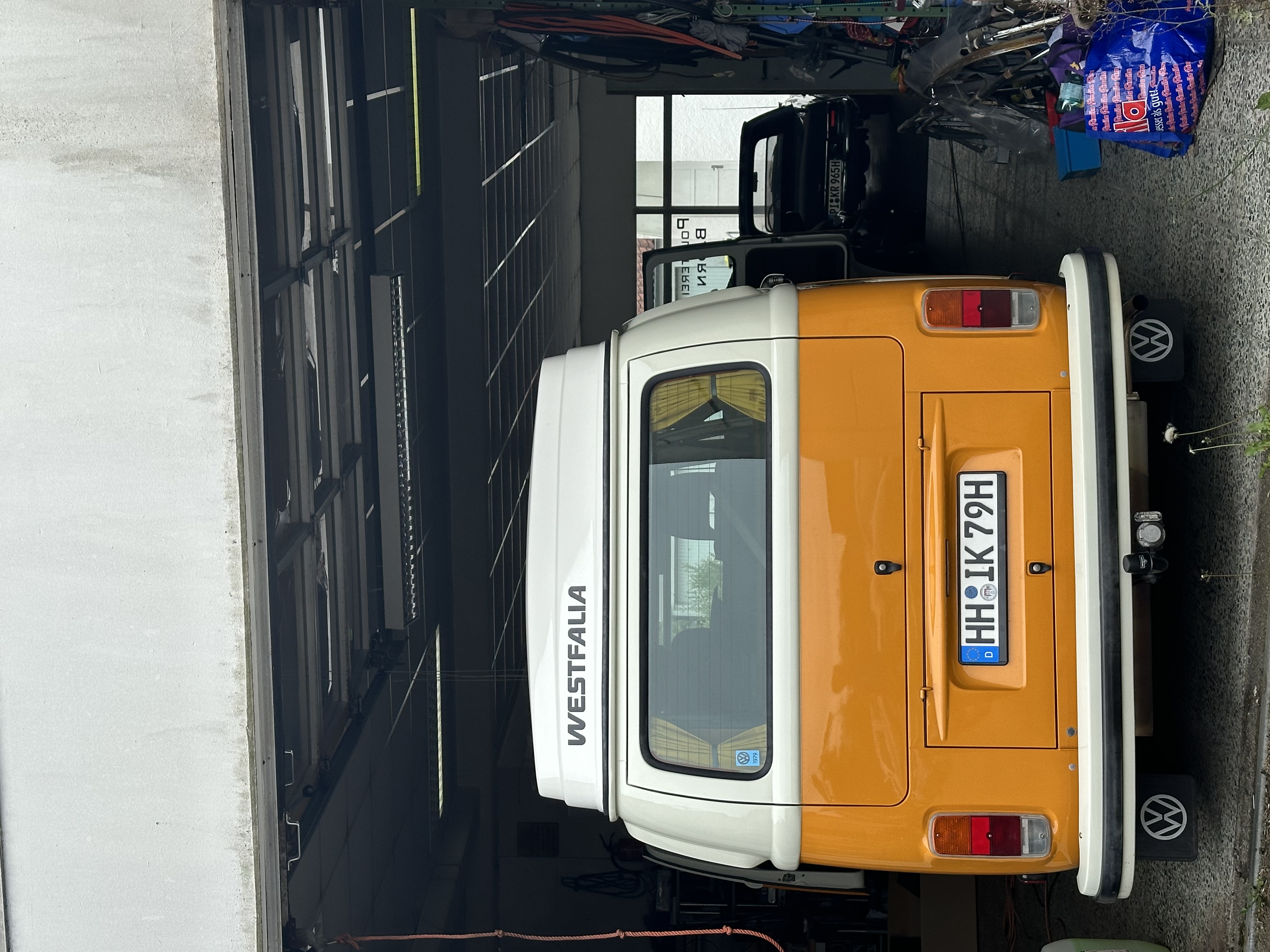

Mein 2.4l Typ4 Motor kann offenbar nicht vernünftig ausatmen mit dem Standardauspuff. Zuviel Staudruck, was sich in hohen Verbrauch 14-16l bei verhaltener Fahrweise und vergleichsweise trägem Hochdrehen ab 4000 U/min äußert. Welche Erfahrungen habt Ihr mit Auspuffanlagen für derartige Motoren gesammelt?
Ich suche eine unauffällige leiseLösung, die kompatibel mit meiner Anhängerkupplung und montierten hinteren Schmutzlappen ist.

Hallo, habe zumindest noch ein Bild mit der verbauten Anlage gefunden.
Mir fällt aber gerade noch ein, ich habe etwas wichtiges vergessen zu erwähmen
, der Platz hinten zur Hängerkupplung ist bei mir wegen anderem Getriebe nicht mehr original. Könnte also Serie weniger sein, oder zu wenig

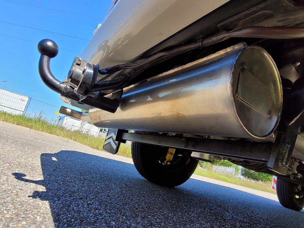

Re: Auspuff für Typ4 2,2-2.4l Hubraum
Der Innenaufbau des Wilke Auspuffs ist auf alle Fälle gut für Drehmoment und Leistung.
Ähnlich habe ich den Schalldämpfer an meinem T2a aufgebaut.
Kann ich empfehlen.
Kann ich empfehlen.
Anbei die Bilder meines angefertigten Endschalldämpfers für meinen T2a
