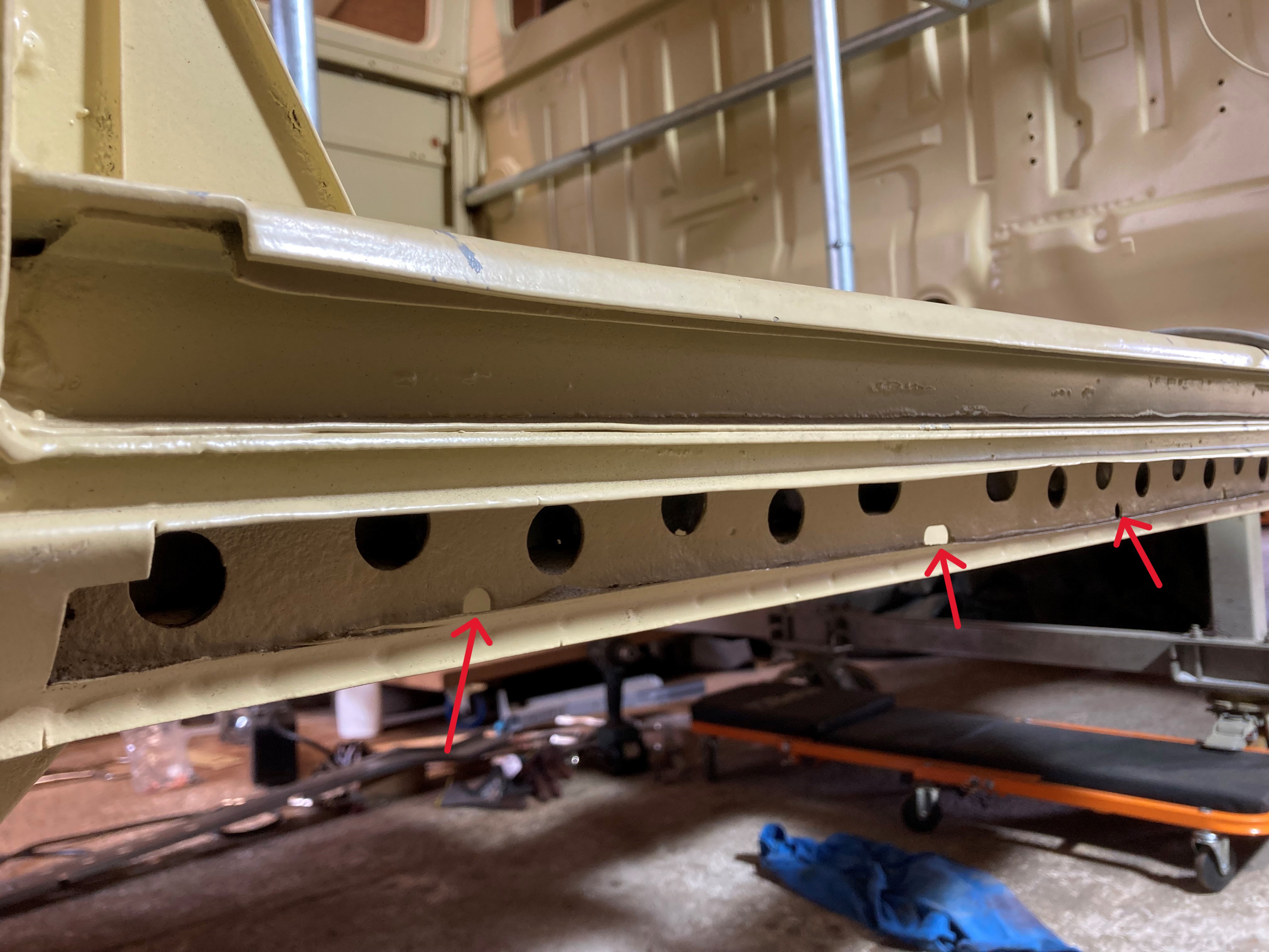

Auf der Schiebetürseite ist der original verbaute Mittelschweller noch vorhanden.
Hier sieht man glaube ich auch die zusätzlichen Ablauflöcher, von denen ihr gesprochen habt.
(Der Aussenschweller hatte hier ebenfalls keine Ausprägungen, sondern war glatt.)

klipspringer hat geschrieben: ↑09.06.2025 21:24 Hallo Lukas,
sieht sauber aus! Original ist da natürlich kein Mitteschweller drinnen, nur Schiebetürseitig.
Soweit ich herausfinden konnte:
Der originale Mittelschweller hat innen Löcher (ohne Mittelschweller sind die im Innenschweller) anstatt der Ausprägungen, sodass das Wasser abrinnen kann.
Wenn du den Mittelschweller so verbaust brauchst du glaube ich den Außenschweller mit Ausprägungen. Original wäre bei deinem BJ ohne.
Ich bin auch grad da dran, aber meiner ist noch nicht ganz so zerlegt. Wenn du Maße brauchst, ich wäre nächste Woche wieder in der Halle.
Beste Grüße,
Alex

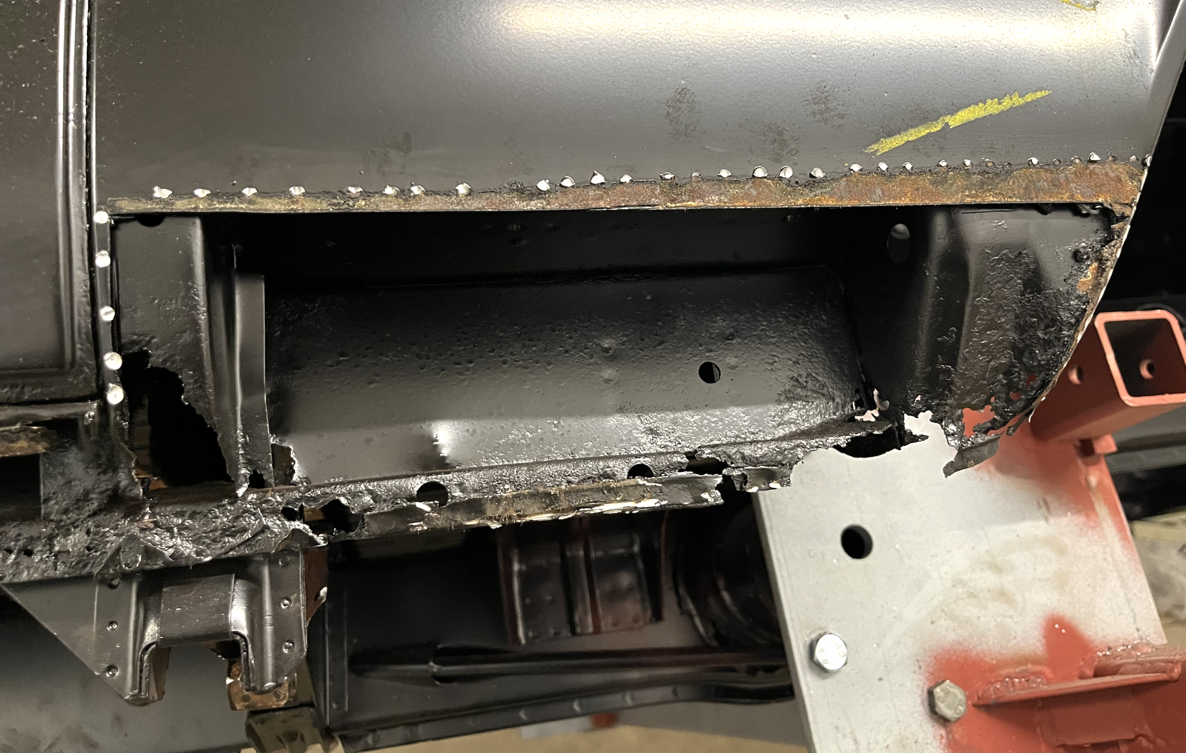

Hallo Alex,
wenn du wirklich auch gerade an deinem Schweller dran bist,
dann wäre es echt cool, wenn du mir von deinem Bus noch ein Foto:
- vom Übergang Innenschweller zu B-Säule bzw. Radhaus und
- Übergang Laderaumboden zur C-Säule
schicken könntest.
(So wie auf meinen angehängten Bildern zu sehen; bei mir ist leider alles weggerostet)
Und wenn es dir nicht zu viele Umstände machen würde, wäre es noch toll,
wenn du mir auch noch Detailfotos vom unteren Teil der C-Säule inkl. Abmessungen machen könntest, da ich diese nachbauen muss.
Danke für deine Hilfe,
Lukas

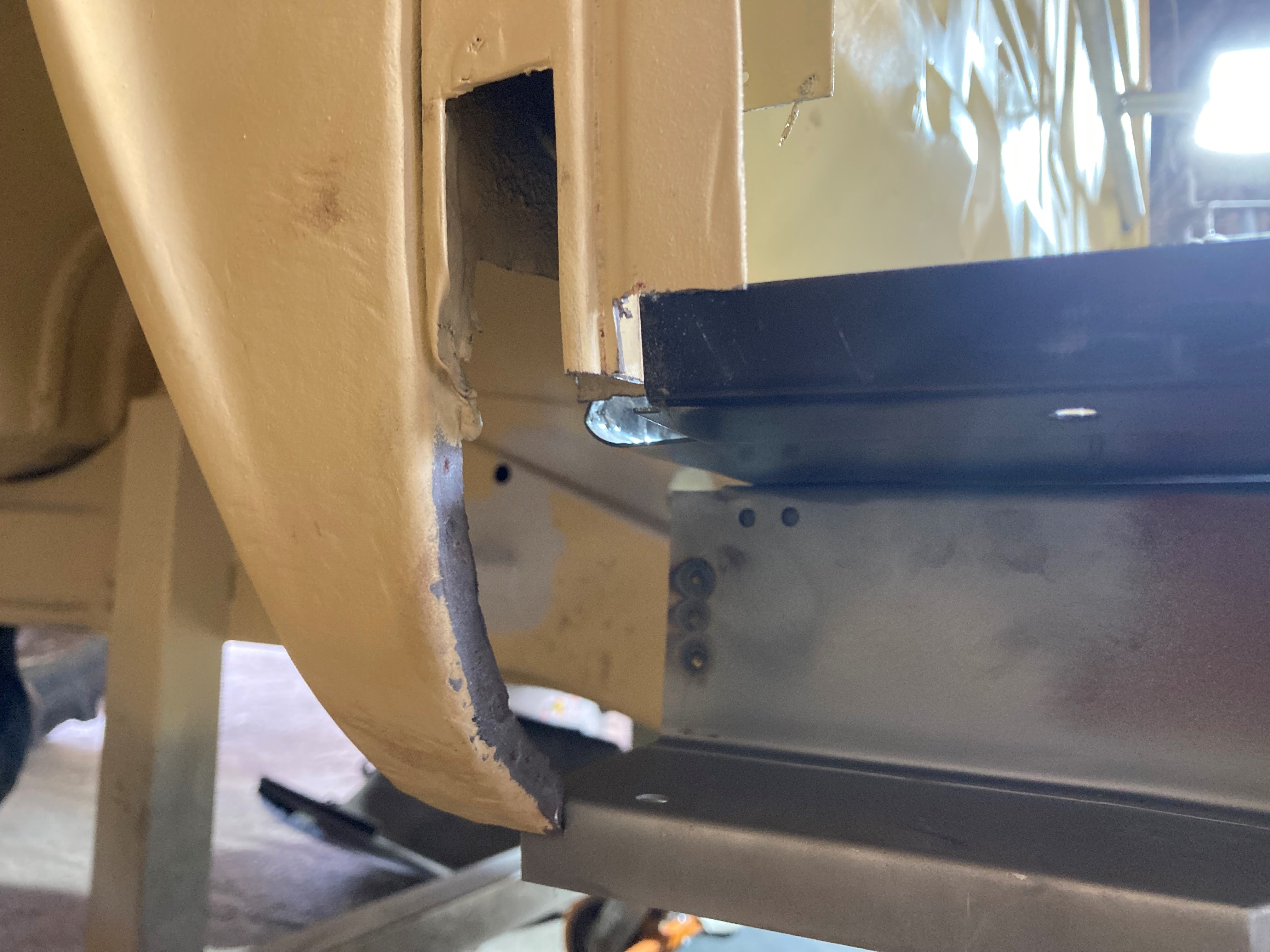

Hallo Lukas,
B-Säule ist nicht mehr viel da, aber vielleicht hilft es ja...der Anschluss mit dem Radkasten ist da ja etwas kompliziert, da kommen einige Bleche zusammen. Maße kann ich dann nächste Woche nehmen, aber die Ecke vom Radhausblech hat eine Biegung und dann den Knick wo der Radlauf dazukommt, das ist etwas schiwerig zu vermessen.
Beste Grüße,
Alex

Hey Alex,
Und danke für die hilfreichen Fotos!
Naja, um die Blechstärke des Mittelschwellers eigtl. schon oder? Aber der 1mm wird schon nicht zum Problem werden.klipspringer hat geschrieben: ↑10.06.2025 22:20 Sollte kein Problem sein, der Mittelschweller trägt ja auch nicht auf.

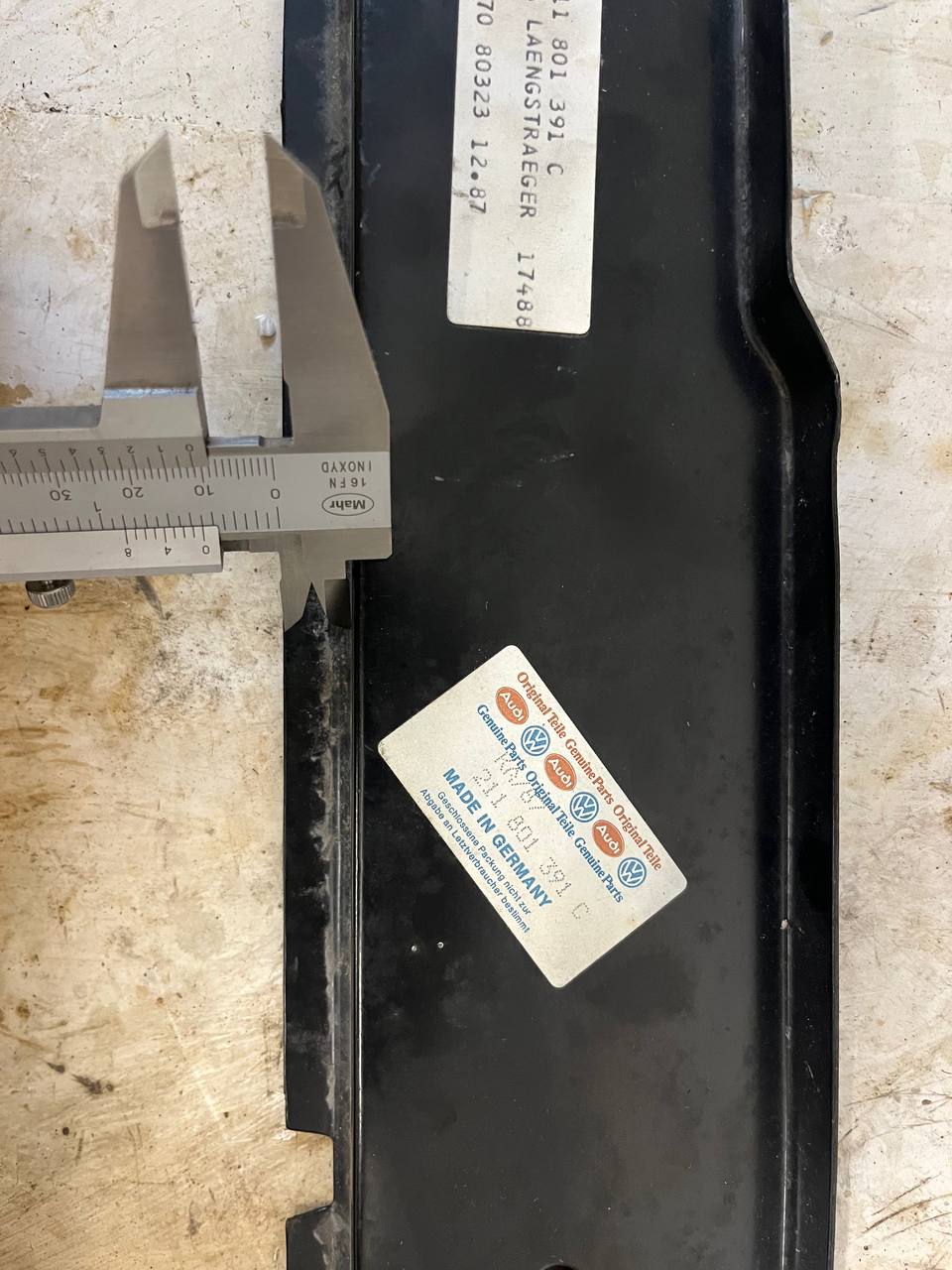

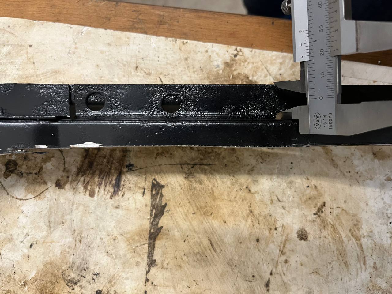

Hallo allerseits,
ich muss das hier nochmal hochholen, weil mit der Höhe unten bzw. zum Aussenschweller passt das hier nicht ganz zusammen:
Links abschnitt vom Original, mitte NOS Teil für Mittelschweller spät, rechts Repro Original ohne Mittelschweller NOS für Mittelschweller Repro (scheinbar auch für Mittelschweller)
Wenn man am Originalabschnitt genau schaut, sieht man durch die Löcher wo der Aussenschweller ansetzt (halbe Höhe der Löcher).
Mit den halbhohen Blechen (für Mittelschweller) sitzt dann der Aussenschweller also fast 10mm zu hoch, wenn man keinen Mittelschweller verbaut.
Folglich hat Lukas das richtig gemacht, wenn man mit dem Blech arbeiten will.
Aber was macht man da sonst? Muss man immer den Mittelschweller ergänzen?
Einen Innenschweller mit 20mm unten dran konnte ich nicht finden. Das müsste doch alle BJ 76-79 betreffen...
Beste Grüße,
Alex
Beste Grüße,
