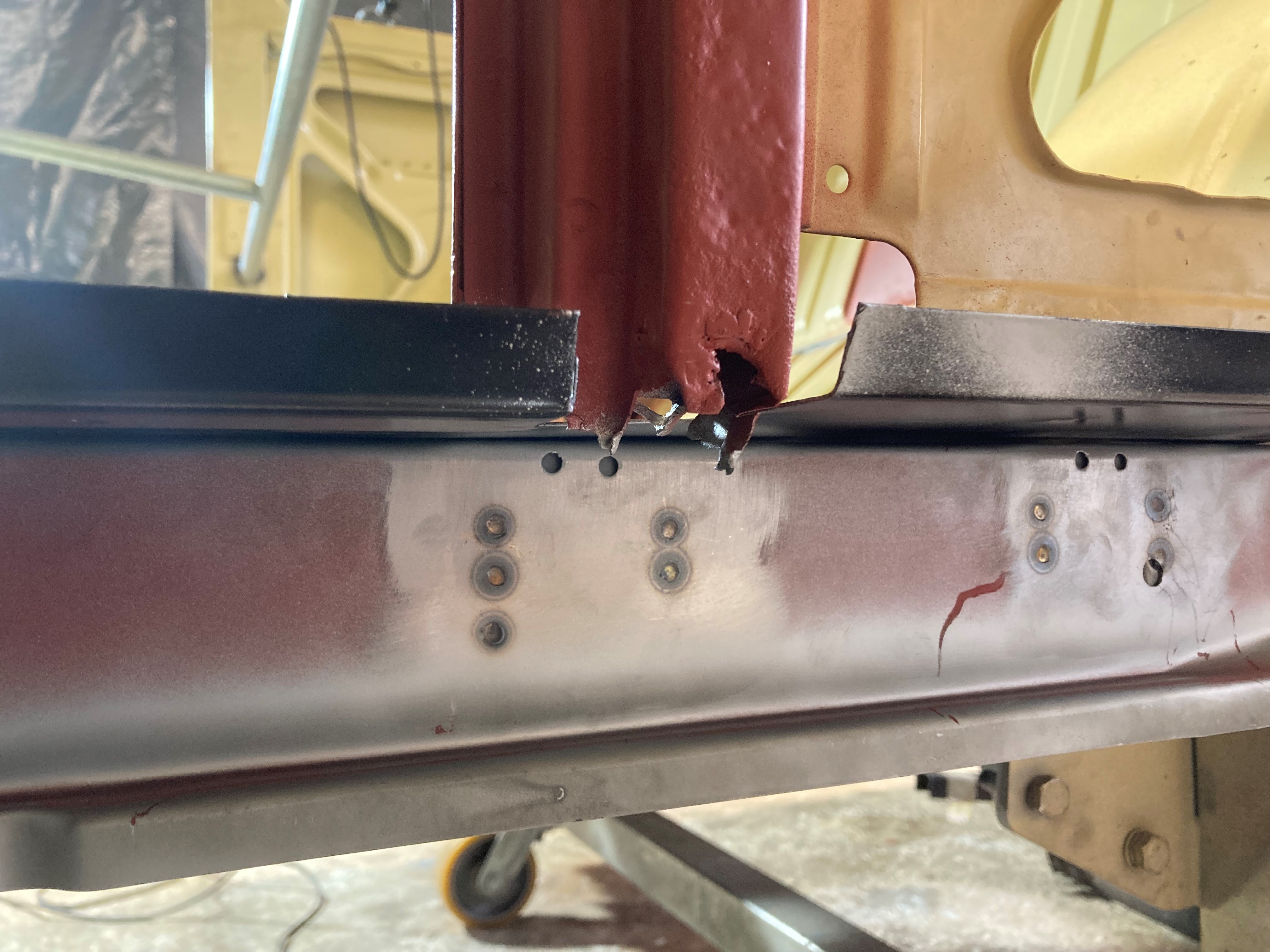

Danke euch für die Infos.
Auch wenn bei meinem MJ79 der Mittelschweller original nicht mehr verbaut war,
könnte ich ihn ohne weiters verbauen oder hätte ich dann Probleme mit dem Abschluss/Verlauf der Seitenwand bzw. B-/C-Säule?
(Mein Ersatzblech vom Aussenschweller hat ebenfalls die Sicken für die Ablauflöcher; würde sich also tzdm. anbieten die Teile so zu verbauen)
Auf der Schiebetürseite ist der original verbaute Mittelschweller noch vorhanden.
Hier sieht man glaube ich auch die zusätzlichen Ablauflöcher, von denen ihr gesprochen habt.
(Der Aussenschweller hatte hier ebenfalls keine Ausprägungen, sondern war glatt.)

klipspringer hat geschrieben: ↑09.06.2025 21:24 Hallo Lukas,
sieht sauber aus! Original ist da natürlich kein Mitteschweller drinnen, nur Schiebetürseitig.
Soweit ich herausfinden konnte:
Der originale Mittelschweller hat innen Löcher (ohne Mittelschweller sind die im Innenschweller) anstatt der Ausprägungen, sodass das Wasser abrinnen kann.
Wenn du den Mittelschweller so verbaust brauchst du glaube ich den Außenschweller mit Ausprägungen. Original wäre bei deinem BJ ohne.
Ich bin auch grad da dran, aber meiner ist noch nicht ganz so zerlegt. Wenn du Maße brauchst, ich wäre nächste Woche wieder in der Halle.
Beste Grüße,
Alex

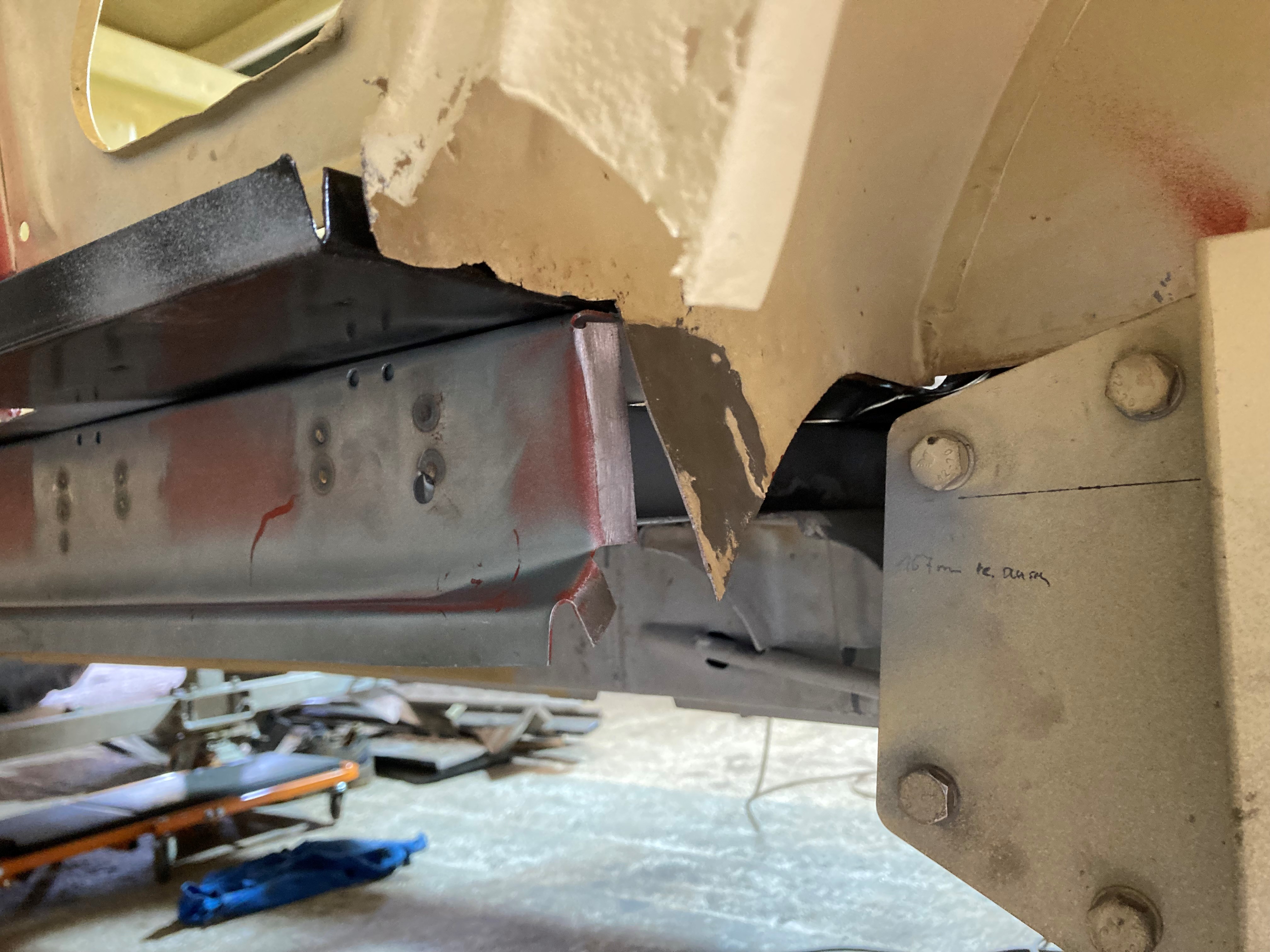

Hallo Alex,
wenn du wirklich auch gerade an deinem Schweller dran bist,
dann wäre es echt cool, wenn du mir von deinem Bus noch ein Foto:
- vom Übergang Innenschweller zu B-Säule bzw. Radhaus und
- Übergang Laderaumboden zur C-Säule
schicken könntest.
(So wie auf meinen angehängten Bildern zu sehen; bei mir ist leider alles weggerostet)
Und wenn es dir nicht zu viele Umstände machen würde, wäre es noch toll,
wenn du mir auch noch Detailfotos vom unteren Teil der C-Säule inkl. Abmessungen machen könntest, da ich diese nachbauen muss.
Danke für deine Hilfe,
Lukas

Re: [Workshop] Schweller schweißen
Hallo Lukas,
B-Säule ist nicht mehr viel da, aber vielleicht hilft es ja...der Anschluss mit dem Radkasten ist da ja etwas kompliziert, da kommen einige Bleche zusammen. Maße kann ich dann nächste Woche nehmen, aber die Ecke vom Radhausblech hat eine Biegung und dann den Knick wo der Radlauf dazukommt, das ist etwas schiwerig zu vermessen.
Beste Grüße,
Alex
Sollte kein Problem sein, der Mittelschweller trägt ja auch nicht auf.Könnte ich ihn [Mittelschweller] ohne weiters verbauen oder hätte ich dann Probleme mit dem Abschluss/Verlauf der Seitenwand bzw. B-/C-Säule?

Hey Alex,
Und danke für die hilfreichen Fotos!
Naja, um die Blechstärke des Mittelschwellers eigtl. schon oder? Aber der 1mm wird schon nicht zum Problem werden.klipspringer hat geschrieben: ↑10.06.2025 22:20 Sollte kein Problem sein, der Mittelschweller trägt ja auch nicht auf.
Herzlichen Dank hier nochmal an alle, die so fleißig geantwortet und gepostet haben. Vor allem sind die Bilder super hilfreich.
Das wird mir bei meinem DoKa-Aufbau helfen. Ich werde dann wohl auch sicherheitshalber mit zusätzlichem Mittelschweller arbeiten, auch wenn es offenbar original nicht so war. Auf der linken Seite wird sicherlich alles so ähnlich sein wie bei euch. Damit werde ich anfangen. Man erkennt auch schon deutlich, dass die C- und die D-Säule stark angefressen sind.
Was mich auf der rechten Seite unter der Kabinentür erwarten wird, steht noch in den Sternen, aber bis dahin wird es noch einige Wochen dauern.
Beste Grüße, Horst
Beste Grüße, Horst
