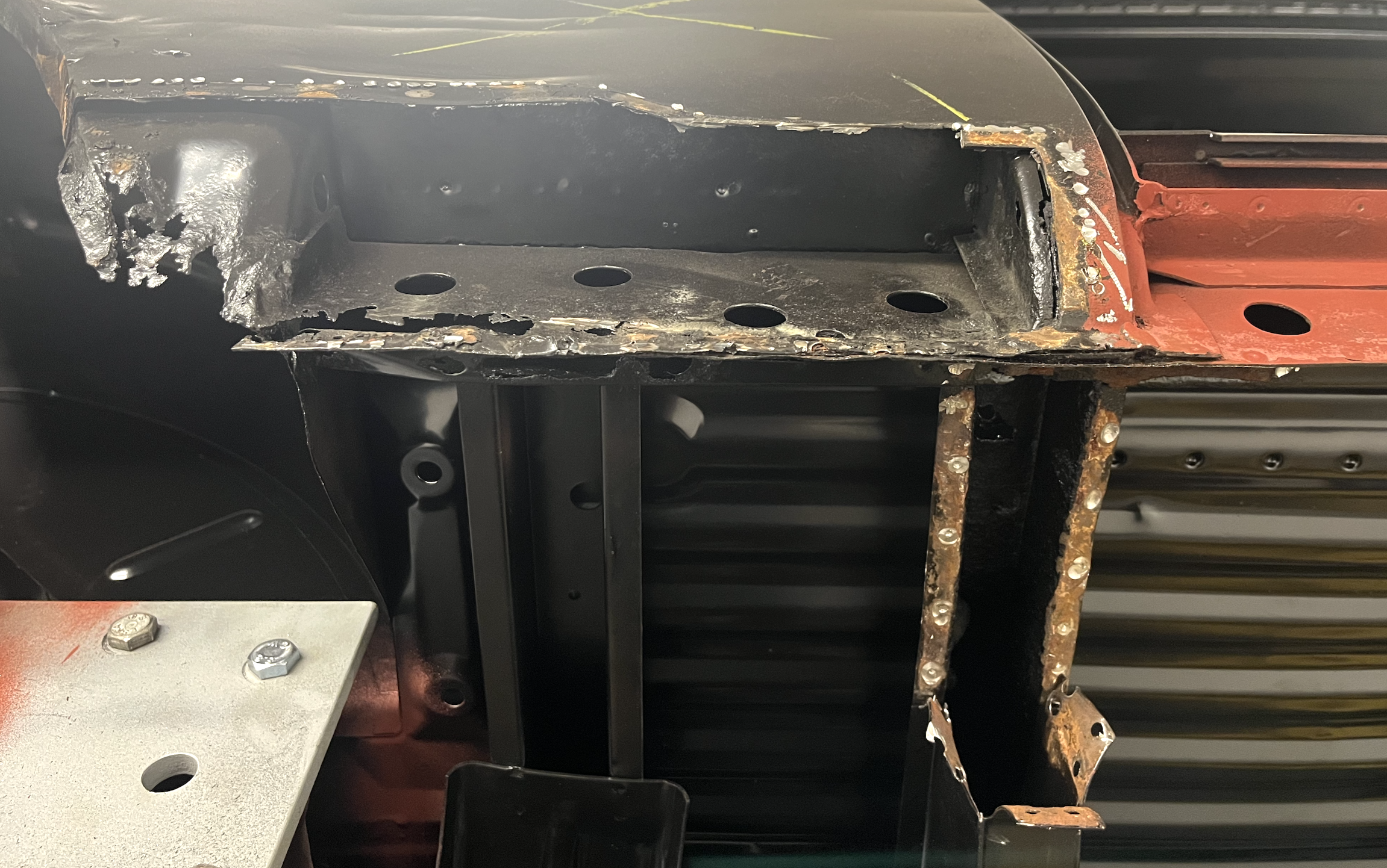

Hallo Lukas,
Könnte ich ihn [Mittelschweller] ohne weiters verbauen oder hätte ich dann Probleme mit dem Abschluss/Verlauf der Seitenwand bzw. B-/C-Säule?
Sollte kein Problem sein, der Mittelschweller trägt ja auch nicht auf.
B-Säule ist nicht mehr viel da, aber vielleicht hilft es ja...der Anschluss mit dem Radkasten ist da ja etwas kompliziert, da kommen einige Bleche zusammen.
Anschluss B-Säule (oder was noch da ist)
C Säule rechts mit "Wassereinlaufloch" vom Radkasten
C Säule links
C Säule links
Maße kann ich dann nächste Woche nehmen, aber die Ecke vom Radhausblech hat eine Biegung und dann den Knick wo der Radlauf dazukommt, das ist etwas schiwerig zu vermessen.

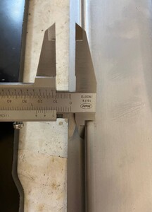

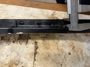

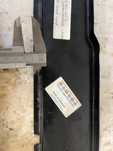

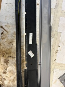

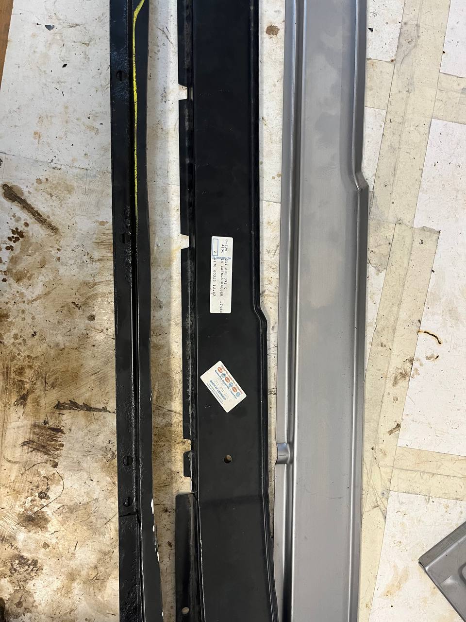

Hallo allerseits,

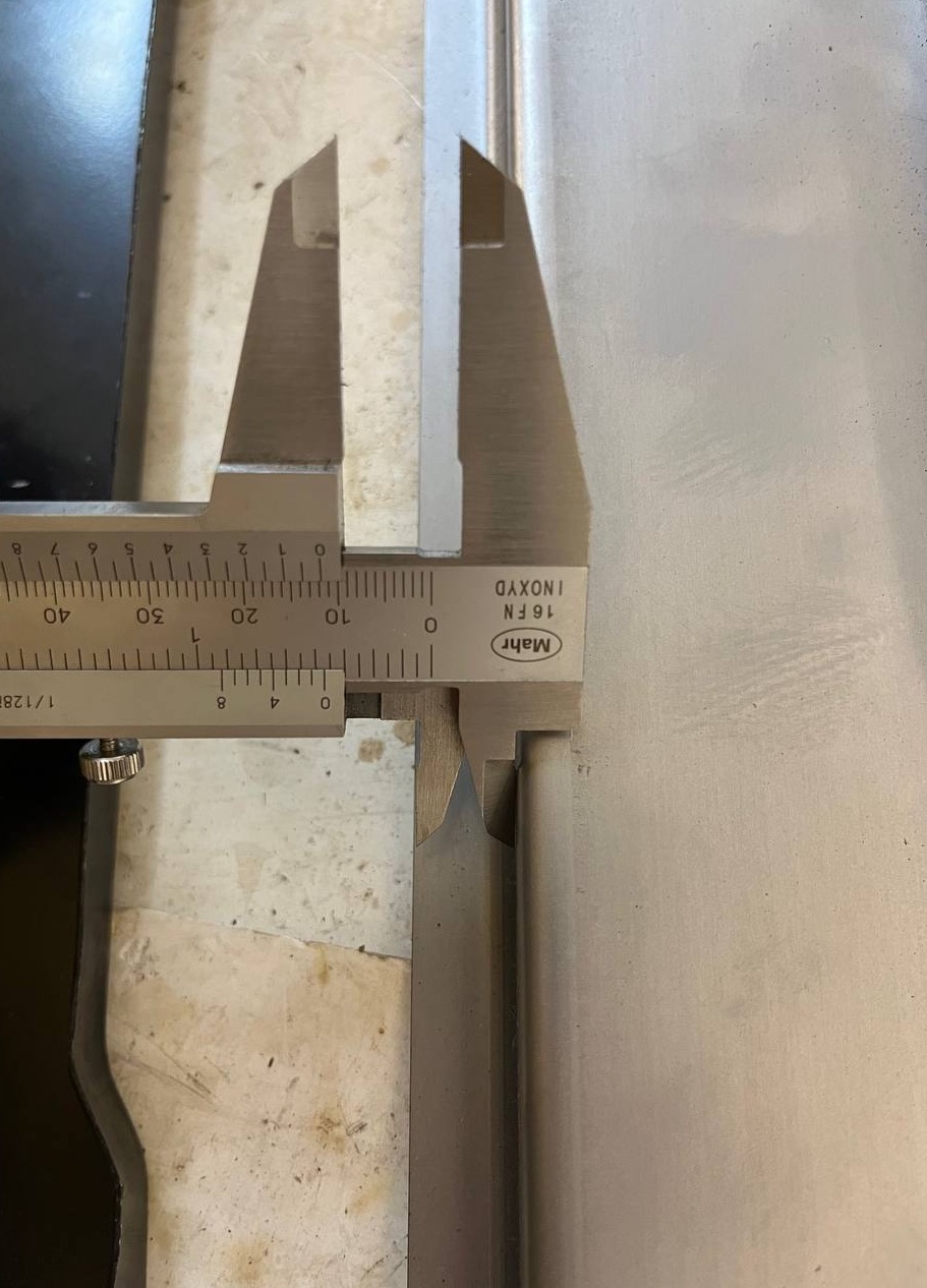

ich muss das hier nochmal hochholen, weil mit der Höhe unten bzw. zum Aussenschweller passt das hier nicht ganz zusammen:
Links abschnitt vom Original, mitte NOS Teil für Mittelschweller spät, rechts Repro
Original ohne Mittelschweller
NOS für Mittelschweller
Repro (scheinbar auch für Mittelschweller)
Wenn man am Originalabschnitt genau schaut, sieht man durch die Löcher wo der Aussenschweller ansetzt (halbe Höhe der Löcher).
Mit den halbhohen Blechen (für Mittelschweller) sitzt dann der Aussenschweller also fast 10mm zu hoch, wenn man keinen Mittelschweller verbaut.
Folglich hat Lukas das richtig gemacht, wenn man mit dem Blech arbeiten will.
Aber was macht man da sonst? Muss man immer den Mittelschweller ergänzen? :confused:
Einen Innenschweller mit 20mm unten dran konnte ich nicht finden. Das müsste doch alle BJ 76-79 betreffen...
