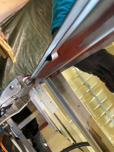

Danke euch für die Infos.

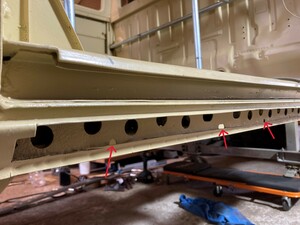

Auch wenn bei meinem MJ79 der Mittelschweller original nicht mehr verbaut war,
könnte ich ihn ohne weiters verbauen oder hätte ich dann Probleme mit dem Abschluss/Verlauf der Seitenwand bzw. B-/C-Säule?
(Mein Ersatzblech vom Aussenschweller hat ebenfalls die Sicken für die Ablauflöcher; würde sich also tzdm. anbieten die Teile so zu verbauen)
Auf der Schiebetürseite ist der original verbaute Mittelschweller noch vorhanden.
Hier sieht man glaube ich auch die zusätzlichen Ablauflöcher, von denen ihr gesprochen habt.
(Der Aussenschweller hatte hier ebenfalls keine Ausprägungen, sondern war glatt.)
original verbauter Mittelshweller auf der Schiebetürseite inkl. Ablauflöcher nach aussen
fixierter Mittelschweller mit Ausprägungen im Innenschweller; der Aussenschweller hat dann ebenfalls di gleichen Ausprägungen an der selben Stelle.

klipspringer hat geschrieben: 09.06.2025 21:24 Hallo Lukas,
sieht sauber aus! Original ist da natürlich kein Mitteschweller drinnen, nur Schiebetürseitig.
Soweit ich herausfinden konnte:
Der originale Mittelschweller hat innen Löcher (ohne Mittelschweller sind die im Innenschweller) anstatt der Ausprägungen, sodass das Wasser abrinnen kann.
Wenn du den Mittelschweller so verbaust brauchst du glaube ich den Außenschweller mit Ausprägungen. Original wäre bei deinem BJ ohne.
Ich bin auch grad da dran, aber meiner ist noch nicht ganz so zerlegt. Wenn du Maße brauchst, ich wäre nächste Woche wieder in der Halle.

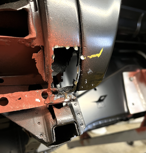

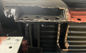

wenn du wirklich auch gerade an deinem Schweller dran bist,
dann wäre es echt cool, wenn du mir von deinem Bus noch ein Foto:
- vom Übergang Innenschweller zu B-Säule bzw. Radhaus und
- Übergang Laderaumboden zur C-Säule
schicken könntest.
(So wie auf meinen angehängten Bildern zu sehen; bei mir ist leider alles weggerostet)
Und wenn es dir nicht zu viele Umstände machen würde, wäre es noch toll,
wenn du mir auch noch Detailfotos vom unteren Teil der C-Säule inkl. Abmessungen machen könntest, da ich diese nachbauen muss.
Danke für deine Hilfe,
Lukas
Übergang Innenschweller zu Radhaus (hier müsste auch iwo eine Bohrung mit Blindstopfen sein)
Übergang Innenschweller zu C-Säule und Laderaumboden

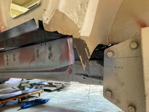

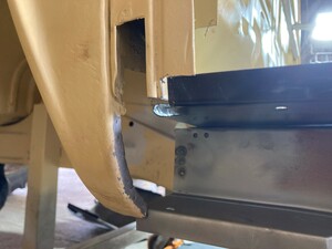

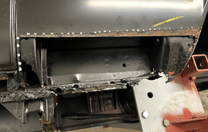

Hallo Lukas,
Könnte ich ihn [Mittelschweller] ohne weiters verbauen oder hätte ich dann Probleme mit dem Abschluss/Verlauf der Seitenwand bzw. B-/C-Säule?
Sollte kein Problem sein, der Mittelschweller trägt ja auch nicht auf.
B-Säule ist nicht mehr viel da, aber vielleicht hilft es ja...der Anschluss mit dem Radkasten ist da ja etwas kompliziert, da kommen einige Bleche zusammen.
Anschluss B-Säule (oder was noch da ist)
C Säule rechts mit "Wassereinlaufloch" vom Radkasten
C Säule links
C Säule links
Maße kann ich dann nächste Woche nehmen, aber die Ecke vom Radhausblech hat eine Biegung und dann den Knick wo der Radlauf dazukommt, das ist etwas schiwerig zu vermessen.
